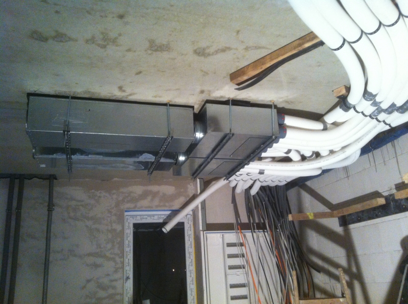

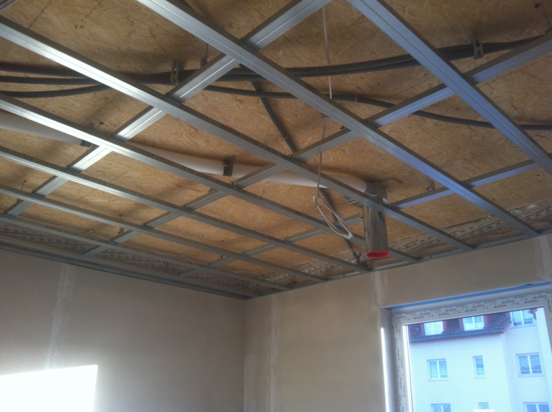

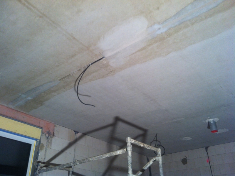

    Neues Jahr ,alte Spiel. Wetter spielt mit, langsam geht die Innenausbau
    Schallöl von die Decke runter schleifen
    Lüftungsanlage aufbauen

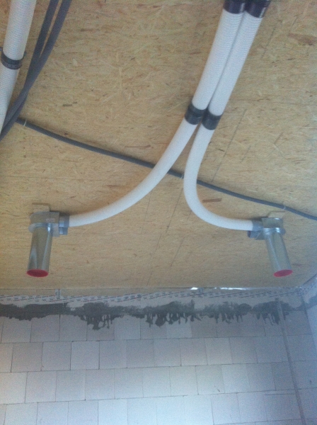

  7. #127 Gast036816, 13.01.2015

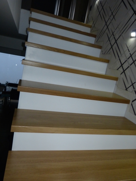

    dass das 'schallöl' runter ist, erkennt man deutlich an foto 2 und 3.

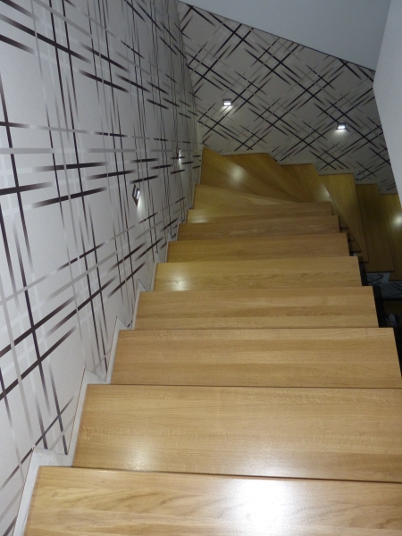

  12. #132 lastdrop, 01.08.2015
    lastdrop
    lastdrop
    18.04.2013
    452
    Zahlenklauber
    Rhein-Neckar
    Geschmack habt ihr aber einen besonderen, oder? Die Treppe hauts mich schon beim anschauen runter :wow
    Gratuliere aber zum Einzug!

    junge, junge, der treppenabgang ist aber gewöhnungsbedürftig.
    ein oder zwei bier zu viel im schädel möchte ich da nicht haben.

    Unabhängig von der ablenkenden unruhigen Wandgestaltung sieht für mich die Viertelwendelung jener Treppe wirklich recht eigenartig aus.
    Oder täuscht da etwa nur die Perspektive?
    Ansonsten sehe ich viele schöne und technisch sauber ausgeführte Dinge an dem Haus!

    Danke. Komplette Innenausbau war Eigenleistung.
    Treppe hat 17 Stg 18/28, also ganz normale Treppe.
  17. Baumal
    Baumal
    02.08.2007
    16.077
    Ravensburg
    na wenn das für dich eine "normale" treppe ist.
    ich jedenfalls hätte keine lust, die täglich zu laufen.
    ein treppengeländer gibts nicht? eine absturzsicherung
    treppenloch OG auch nicht?
  18. kike
    kike
    05.12.2010
    663
    Kaufmann
    Hessen

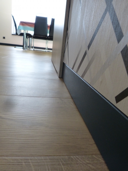

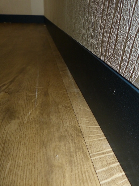

    Das 18/28 dürfte bei einer einläufigen Treppe "normal" sein. Aber bei Dir im viertelgewendelten Teil sieht es schon ein wenig danach aus, dass die Schritte sehr genau gesetzt werden müssen, zumal da wohl nichts zum festhalten ist (jedenfalls auf dem Bild).
    Wie bewährt sich die Fußleistenkonstruktion in der Praxis?

    Das ist eine Fertigbetontreppe, es wurde im Betonwerk produziert.
    Die Fußleisten war ein Wunsch von meine Frau. Man braucht nie wieder Oberkante zu putzen und es sieht schick aus.
