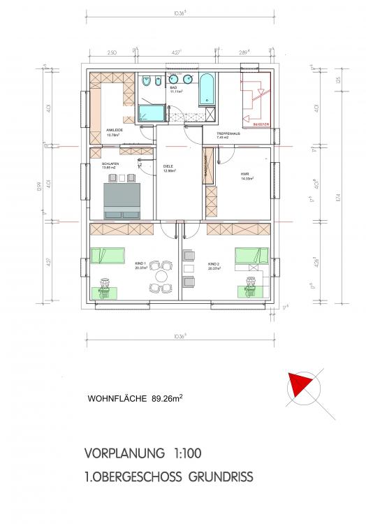

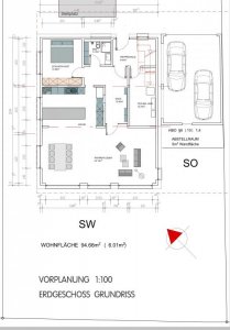

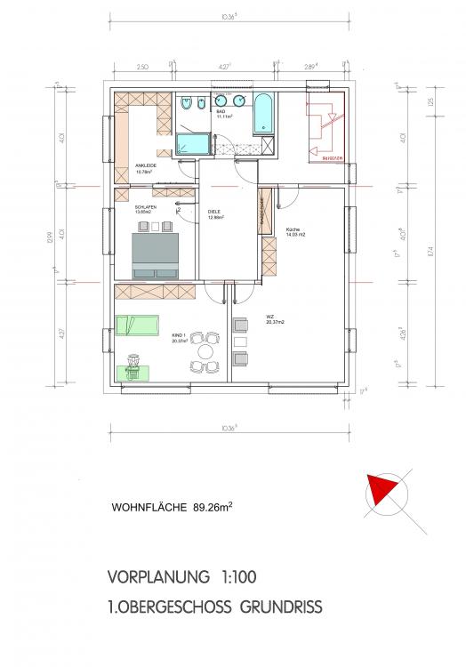

    So, waren wieder fleißig und haben etwas getüftelt bis uns die Hirne gequalmt haben. Ich hoffe, dass es sich gelohnt hat...
    Finde den Grundriss nun viel ansprechender und bin im Großen und Ganzen schon sehr zufrieden. Trotzdem bin ich auch auf eure Meinungen gespannt, man kann ja immer noch einiges ändern...
    Hier und da werde ich jetzt noch einige Fenster anpassen (insbesondere in der Küche) und auch die Ansichten gestalten. Bis dahin wollte ich schon mal fragen, was ihr davon haltet... :bef1010:
    HAt sich das Hirnzermartern gelohnt? :bef1007:
    freue mich wieder auf die zahlreichen Kommentare...
    Zur Erinnerung nochmal: es soll ein EFH sein, das bei BEdarf "einfach" zu einem ZFH umgebaut werden könnte...
    Deshalb auch zwei Versionen des OGs ;-)

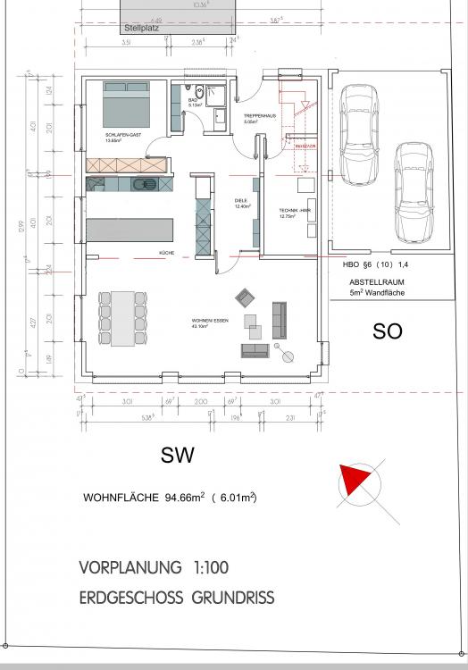

    Laie an Laie:
    auf den ersten Blick besser :-)
    Küchentür ist aber viel zu schmal! wenn Du sie grösser machst, passen Deine Küchenschränke nicht mehr. -> event Diele schmälern?
    Tresen kürzer zum besseren Durchgehen.
    Die Dusche ist schlecht zu begehen. Vielleicht auf das kleine Ding da (Pissoir??) verzichten? ;-)
    Schlafzimmer im EG bekommst Du die Tür nicht auf, wenn der Schrank 60 oder 65 cm tief ist. Die Seitenwand sollte ca. 70cm sein, sieht mir zu kurz aus. Im OG empfinde ich die Diele als Platzverschwendung, gerade, wenns dann irgendwann eine Wohnung werden soll (kann leider die Maße nicht erkennen... zu klein)
    Die Profis sehen bestimmt noch mehr ;-)

    ansichten und schnitt fehlen zur beurteilung des gesamten entwurfs.
    nach wie vor ist ein verschwenderischer umgang mit flächen, die nicht gebraucht werden. der grundriss 2 vom 2. og gefällt mir besser. der wirkt aufgeräumter. ich kann dieses doppelt bestückte bad noch nicht einsehen und das elternschlafzimmer mit der riesigen ankleide ist flächenmäßig überfrachtet, es sei denn, dass ihr kleidungs- und schuhsammelleidenschaften ausleben müsst. der schmale zwickel neben der treppe ist flüssiger als wasser.

    EG:
    Das sieht ja schon wesentlich besser aus.
    Mir würde aber ein Vorratsraum fehlen, der an die Küche angrenzt. Auf die Diele würde ich verzichten oder halbieren (so als Nische) und die untere Hälfte als Vorratsraum mit einer Tür in die Küche planen.
    Eventuell könnte man auch noch Küche und Wohnzimmer vertauschen. Je nachdem wo die Terasse geplant ist. Wenn man ein Fan vom Essen im Freien ist, dann ist ein kurzer Weg von Küche zu Terrasse super.

    @benben: Die Terrasse soll vom WZ und EZ begehbar sein. ein kurzer Weg von der Küche zur Terrasse ist uns nicht wichtig. wir haben ja gelernt, man kann nicht alles haben ;-)
    Ein Vorratsraum war Anfangs auch meine Überlegung, jedoch muss ich aus erfahrung sagen, dass man irgendwann einfach dazu neigt alles, was sich ansammelt reinzuzwängen und im chaos endet... deshalb wollten wir auf diesen raum verzichten und die küche wird soviel stauraum zur verfügung stellen, dass es reichen sollte... ansonsten hat man ja noch einen großen HWR...
    @rolf a i b: Ansichten und Schnitt werde ich noch nachreichen, sobald ich die Fenster angepasst habe und einigermaßen zufrieden mit der Optik bin ;-)
    welche Fläche meinst du denn genau und wie könnte man dies deiner meinung nach ändern?
    was meinst du mit doppelt bestücktem bad? die anordnung der einzelnen elemente ist noch nicht ausgetüfftelt. es sollen keine zwei badewannen sein, falls du das meinst, das eine links im OG ist eine größere dusche!
    Die riesige ankleide ist einfach dem geschuldet, dass im OG viel raum zur verfügung steht! und wieso dann nicht ein größeres zimmer machen, das bei bedarf vielleicht auch ein zusätzliches zimmer werden könnte mit 11m2? und einen schuhtick habe ich in der tat, bin ja schließlich eine frau :-D
    der schmale zwickel neben der treppe sollte eine zusätzliche lichtquelle liefern durch das fenster, ich versuche jedoch z.z. noch eine l-förmige treppe einzubauen, somit ändert sich der ausgang noch mal...
    @ ypg111: das mit der tür zur küche ist ein fehler in der darstellung! die eine wand ist zu lang geworden... dort habe ich im grunde genommen bis zu 1,20m platz für die türöffnung ;-)
    die badezimmer sind noch nicht "eingerichtet". die dusche wird mit sicherheit einen neuen standort finden :-D

    Ja, lass den Vorratsraum weg. Du hast so viel Platz für Vorratsschränke, da brauchst Du keinen extra-Raum für.

    ...sehe ich das richtig, dass Ihr Euch 8 Meter Fensterfläche SW antun wollt? ich würde das Mittelfenster löschen.
    Ausserdem stimmen die Möbelmaße der Sofas nicht. Sie wirken genauso gross wie in der Küche drei Schränke nebeneinander, also 60 x 180. Du solltest ein vernünftiges Sofa einzeichnen... zumindest schauen, ob ein Normmaß-Sofa passt (natürlich passt es!! ;-))... mit dem Risiko, dass Du noch 2 Meter Haus ranhängst ...hihi :-)
    Ihr plant schon seeehr grosszügig, habt schon Probleme, oben Zimmer zu setzen... Ihr wisst aber schon, was qm-Haus kosten?????
