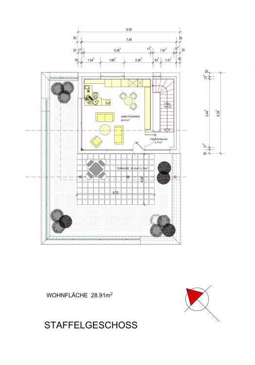

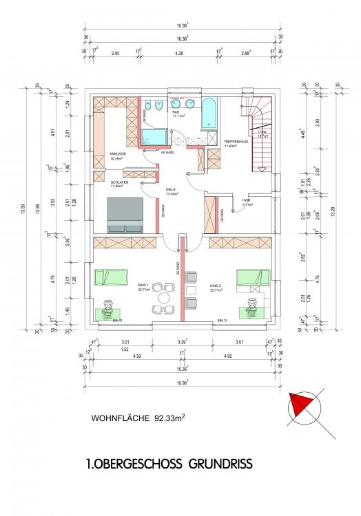

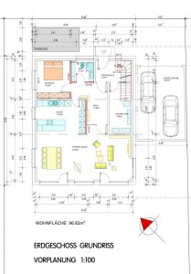

    also, lassen wir doch jetzt einfach die diskussion, ob ich mit einer polnischen firma oder hier ansässigen arbeiten werde. ich will es noch einmal versuchen und allen interessierten die neusten ergüsse unserer überlegungen präsentieren. wie immer hoffe ich auf eure meinungen und ideen.

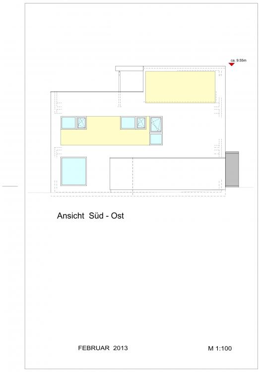

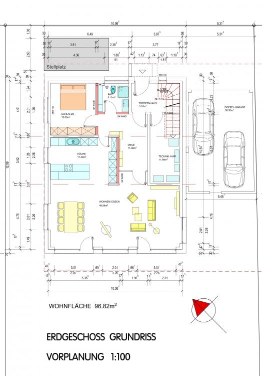

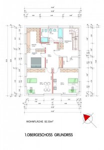

    nach langem hin und her haben wir uns jetzt entschieden auf unser geplantes flachdach ein staffelgeschoss zu setzen und mein arbeitszimmer nach oben zu verlegen. nachdem mir jetzt dieser wurm ins ohr gesetzt worden ist, lasse ich mich davon auch nicht mehr abbringen :bounce:
    vielleicht wird ja dann das arbeiten etwas mehr spaß machen :D
    gleichzeitig wurde unsere ansicht meiner meinung nach aufgewertet, oder?
    So, jetzt tobt euch aus :D

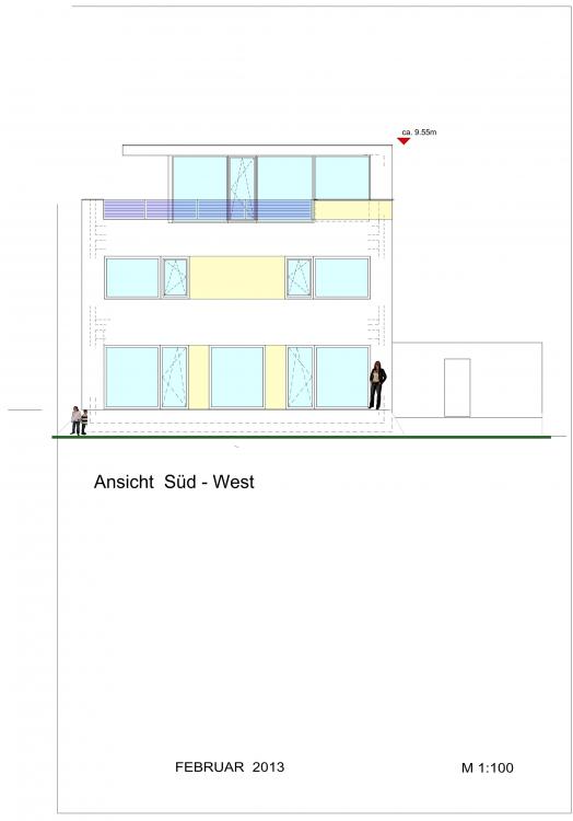

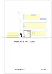

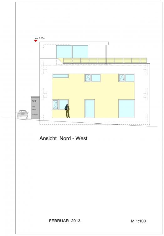

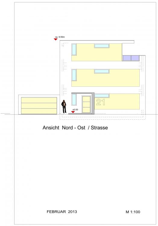

    und hier nochmal die Ansichten
  12. #52 Gast036816, 13.02.2013
    flächenmässig ist der entwurf immer noch überzogen. die ansichten haben zu viele gesichter und sind nicht mein fall. beim dachaufsatz fehlt der aha-effekt.

    Fuldatal
    THZ 403 SOL - Nutzer
    Die Sichtachse Küche - Bad - Lokus ist ideal, wenn Mama/Papa kocht und Nachwuchs auf dem Thron sitzt.

    Sooo ein Quatsch: wenn jmd kocht, schaut er auf den Esstisch!
    Ich mag die Ansichten nicht... die Fenster passen nicht... auf keiner Seite... undynamisch, unausgewogen... sieht so aus, als ob man eine Schablone wegen Mangel an Gestaltung genommen hat.
    Bad ist immer noch eine Batterie von Objekten.
    Für wen sind denn jetzt 2 geplante Schlafzimmer?

    Dem kann ich nur zustimmen. Hier hatte meine Frau sehr darauf geachtet. Wir sind jetzt froh drum.
    Wenn der Weg von der Küche beispielsweise zur Terrasse 10 m beträgt, dann wird eben nicht auf der Terrasse gegessen, weil es nervt, das ganze Geschirr soweit zu schleppen.
    Ich würde mir auch ganz genau überlegen, wo die Lichtschalter hinkommen. Bei den Steckdosen empfehle ich Einzeldosen (im Bedarfsfall verwendet man sowieso Verteiler), aber an jeder Wand zumindest eine.

    Mir gefallen Fenster und Ansicht. Lediglich das Fenster im Stiegenhaus des OG würde ich nach rechts verschieben und wue die anderen beiden machen, dann wären alle drei Fenster sogar auf einer Linie.
    Wenn das Fenster dort in der Nähe der Stufen ist, ist das kein Problem - bei meinen Eltern ist es auch so.

    Welchen Kostenrahmen stellt Ihr Euch denn so vor? Nur, wenn dieser entsprechend üppig ausfällt, könnt Ihr so verschwenderisch mit Flächen und Raum umgehen. Das Arbeitszimmer im Staffelgeschoss erachte ich als ungünstig. Meine Frau ist auch Lehrerin, aber ich hätte Ihr nicht zugemutet, für jedes Glas Wasser und jeden Gang zur Haustür eine Weltreise zu unternehmen. Warum nicht das 2. Schlafzimmer im EG als Arbeitszimmer nutzen? Wie soll die Dachterrasse (SINNVOLL) genutzt werden? Nur als Pausenraum für das Arbeitszimmer? Oder geht Ihr tatsächlich mit Essenstablett und Getränkekiste aus der Küche sowie der Grillkohle aus der Garage über 2 Stcokwerke nach oben?
    Die Ansichten (und die Fensteraufteilungen) finde ich persönlich nicht gelungen. Zu unrund in meinen Augen.

    Muss noch mal nachfragen: Habt Ihr auch die Tragwerksplanung im Blick? Insbesondere was Unterzüge (hier an die Optik denken) und Überzüge betrifft? Die Decken über dem EG und dem OG benötigen auch Auflager ...
