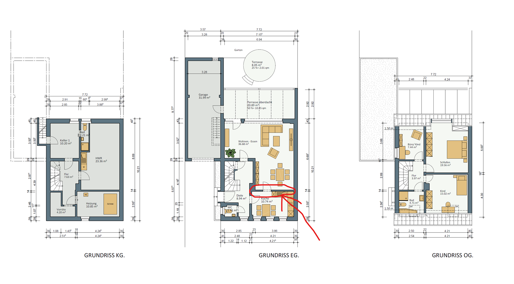

    Hallo Zusammen,
    gerne hätte ich mal eure Einschätzung gewusst ob die markierte Wand tragend ist oder nicht
    Massivbau
    Grüße Daniel

    bei der Menge an Infos, ganz bestimmt exakt zu beantworten

    Sorry..
    also die Wand soll komplett weg auch ohne Stahlträger einziehen
    Haus ist ein Massivhaus aus dem Baujahr 1965
    Welche Info´s werden noch benötigt ?
    Ein Statikplan ist leider nicht vorhanden

    Mindestens die Originalpläne.
    Hier handelt es sich um Grundrisse, die für die Vermarktung der Immobilie angefertigt wurden und haben statisch keine Aussagekraft.

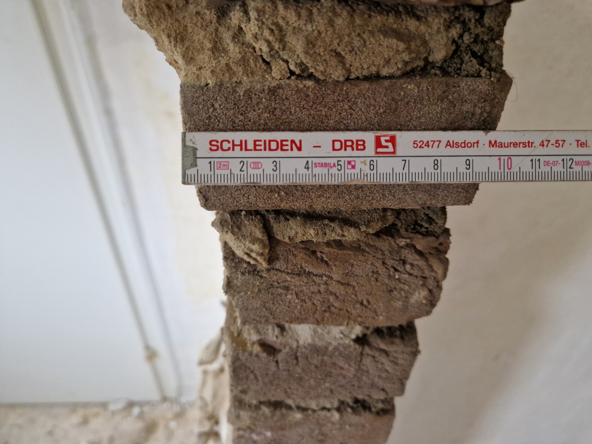

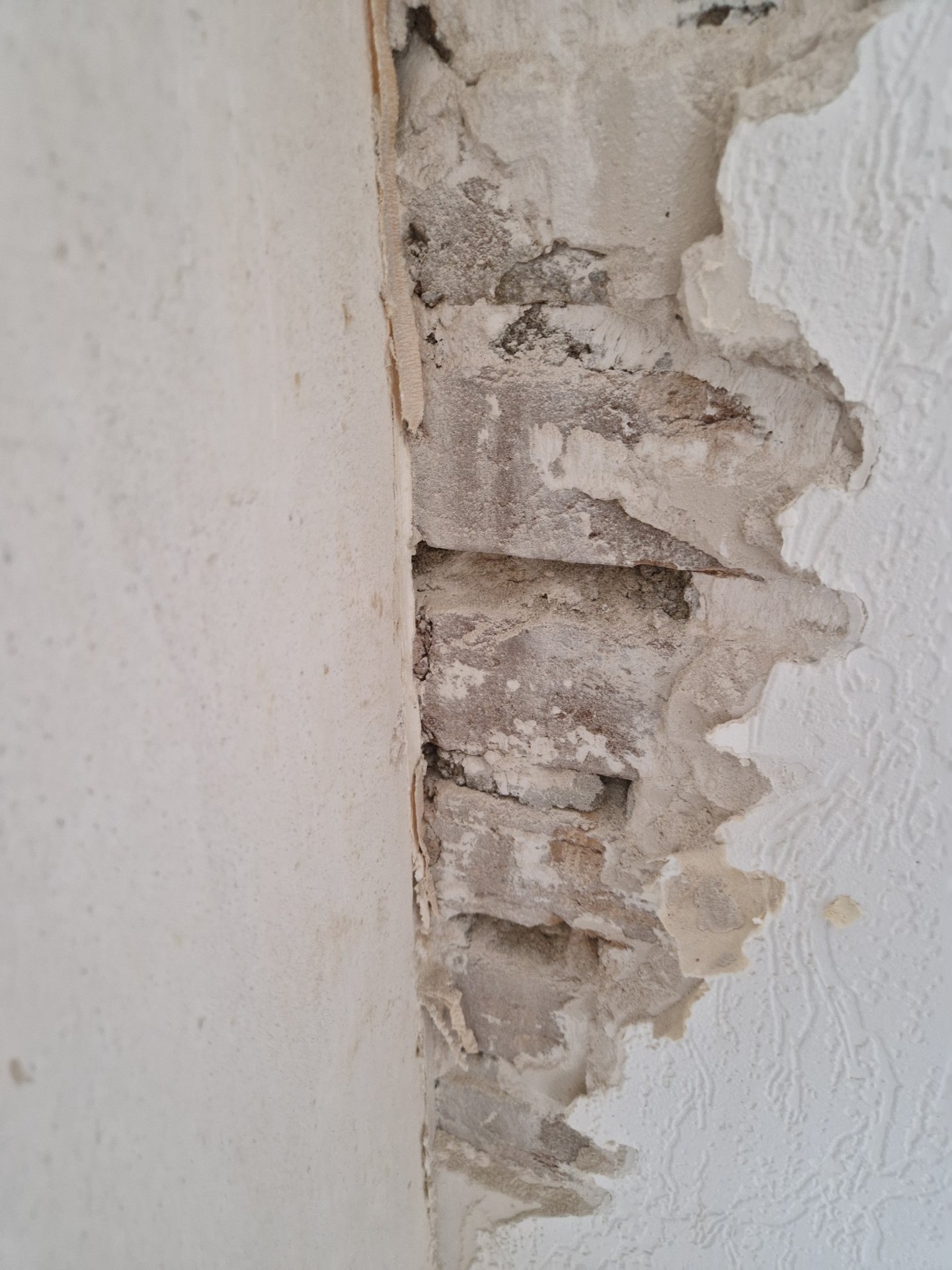

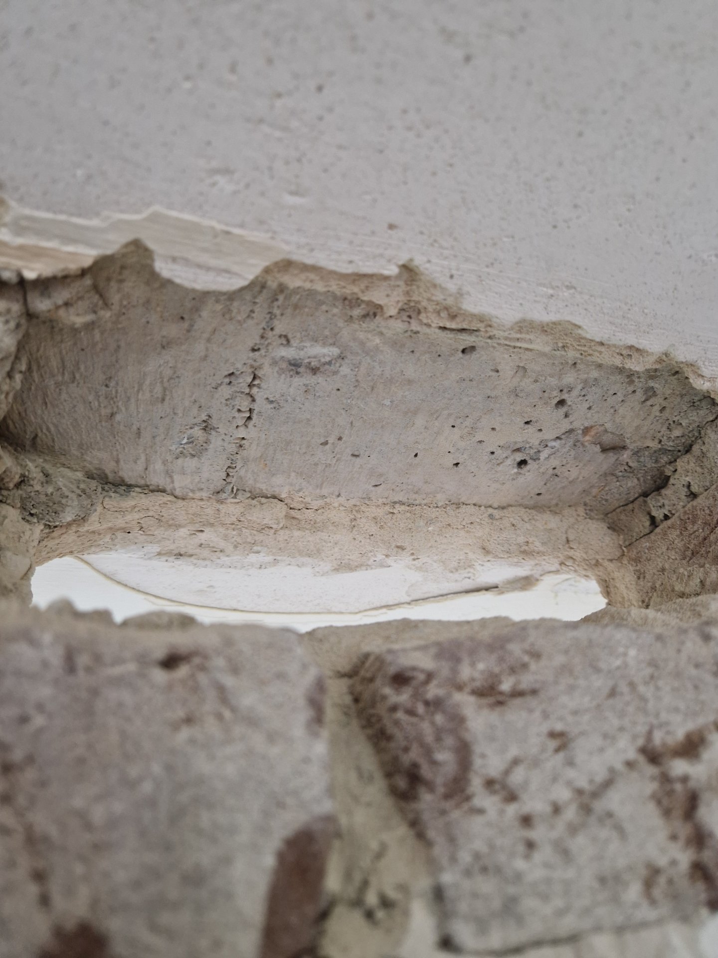

    Ich versuche an die Statik Unterlagen zu kommen.
    Ich habe aber mal weitere Bilder der Wand eingefügt, nachdem ich den Putz entfernt habe und auch mal den obersten Stein zur Decke rausgenommen habe.
    Vielleicht hilft euch das auch schon weiter....

    Dünnere Wände sind (allgemein gesprochen) häufig nicht tragend, aber ich sehe hier diverse Hinweise, dass es doch so ist.
    -> Wenn eine Wand über zwei Etagen exakt übereinander liegt.
    -> Wände, die direkt an den Kaminschacht anschließen
    -> Dünne Wände, die aus Vollmaterial und nicht aus Schaum/Schlacke gemauert wurden
    Wie andere gesagt haben: Nur dein Statiker kann dazu eine verbindliche Aussage treffen. Aber aus den vorhandenen Informationen heraus wäre ich zumindest sehr vorsichtig.

    Tragend vermutlich nicht, aber aussteifend schon?

    Baujahr 1965 fällt klar in die Zeit der aktuellen DIN-Steinformate, wenngleich sich die Wand aus Beitrag #5 darin nicht recht einordnen läßt. Ihr Aussteifen ziehe ich mal in Zweifel, insofern schätze ich sie als entbehrlich ein.
    Woher stammen die Grundrisse, denen offenbar ein Aufmaß zugrundeliegt (und wo sind die Schnitte dazu) ?
    Die Zeichnungen sind inkonsistent und lassen außer Zeichenfehlern auch Meßfehler vermuten. Du solltest Dich (und uns) mehr aufklären, bevor Du todesmutig Steine entnimmst (auch wenn es nur wenige sind). Daß Männer mit dem Kopf durch die Wand müssen, meinte Herbert Grönemeyer als Zustandsbeschreibung, nicht als Aufruf, auch wenn sein Bruder Dietrich davon lebt, das wieder zu richten ;-)
