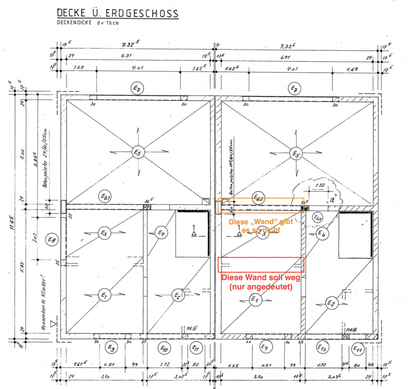

    wir möchten zwischen Küche und Wohnzimmer eine 11,5er Wand aus einem Haus BJ 94 entfernen bzw. offen gestalten, d.h. 40cm sollen am Rand noch als "Rahmen" nach oben hin stehen bleiben. Im Geschoss darüber existiert eine solche Wand nicht.
    Wir haben bereits einen befreundeten Statiker gefragt, der uns sagte, dass die Wand nicht tragend sei. Auch hier möchte ich selbstverständlich keinen definitiven und verbindlichen Rat haben, aber gerne weitere Meinungen.
    Im Statikplan ist die Wand gar nicht richtig eingezeichnet bzw. nur an der linken (Außenwand) und rechten innen tragenden Wand schematisch dargestellt. Die Platten über dem Zimmer spannen laut Plan einachsig in horizontale Richtung.
    Kann es hier dem Plan nach noch andere Faktoren geben, welche die Wand doch tragend machen könnten? Einen Bewehrungsplan hätte ich ebenfalls parat, falls hilfreich.
    Vielen Dank!

    Gem. Positionsplan ist es kein Tragendes wand. Mit freundlichen Grüßen

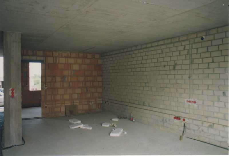

    Sehe ich erstmal wie @Yilmaz nur passt das Foto nicht dazu? Wo steht den diese Stütze, das ist EG Decken Plan, stellen sie das UG ( oder Werkplan EG) mit rein. Sie wollen doch EG ändern?

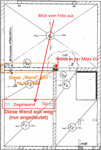

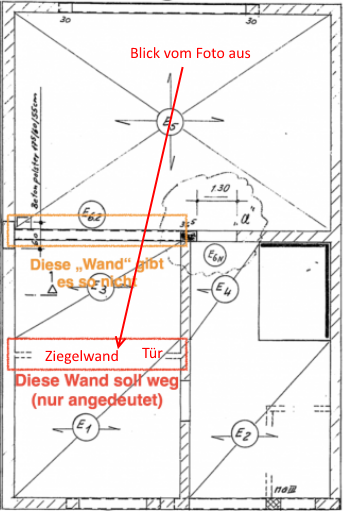

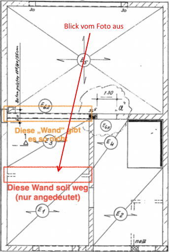

    Das Foto ist aus dem EG mit frontalem Blick auf die zu entfernende Wand (inkl. Tür).
    Vom Statikplan aus gesehen ist der Blick von E5 (Wohnzimmer) runter auf E3/E1 (Essbereich/Küche, hinter der Wand auf dem Foto).
    Die Stütze mittig auf dem Foto ist mittig im Statikplan:
    Weitere Pläne kann ich in wenigen Minuten nachliefern, muss ich auf ein anderes System drauf.

    Ja kann weg die Deckenelemente sind ja überspannt, also rausreissen,könnten Sie auch bündig entfernen 'Stummel' sind nicht notwendig, ausser Sie wollen aus Küchenplanung dort, oder ästhetischen Gründen einen Bestand haben.

    1993 bist n ich in die Lehre gekommen. Da waren 11,5 er Wände grundsätzlich nicht tragend.
