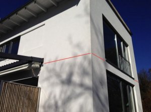

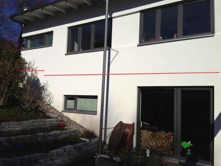

    Ich entdecke heute durch Zufall etwas seltsames. Mein nunmehr 11 Jahre altes Haus zeigt an den Außenwänden umlaufend feine Haarrisse, die letztes Jahr noch nicht zu sehen waren. Es ist alles mehr oder weniger entlang der Decke zwischen EG und OG. Die Risse sind waagerecht und sehr lange und deutlich unter 1mm breit.

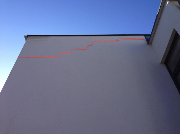

    Ein Riss zeigt sich in der Außenwand sogar treppenförmig von der Attika das Dachs bis etwa zur Hälfte des Raumes darunter.
    Das Haus steht am Hang. Bei der Überlegung, was sich geändert hat:
    Vor 3 Jahren: Einbau eines Grundofens mit ca 2t Gewicht auf 1qm an der Außenwand auf Kellerdecke. Traglast der Decke wurde entsprechend geprüft und Aufstellung eines Wasserbetts mit einem Gesamtgewicht von 1000kg inkl Personen auf 4,4qm.
    Letztes Jahr: Baggerarbeiten unterhalb des Hauses hangabwärts. Allerdings wurde hier Material hinzugefügt und nicht abgetragen. Mehr fällt mir nicht ein.... Woher kommt das jetzt?
    Fotos folgen in Kürze.

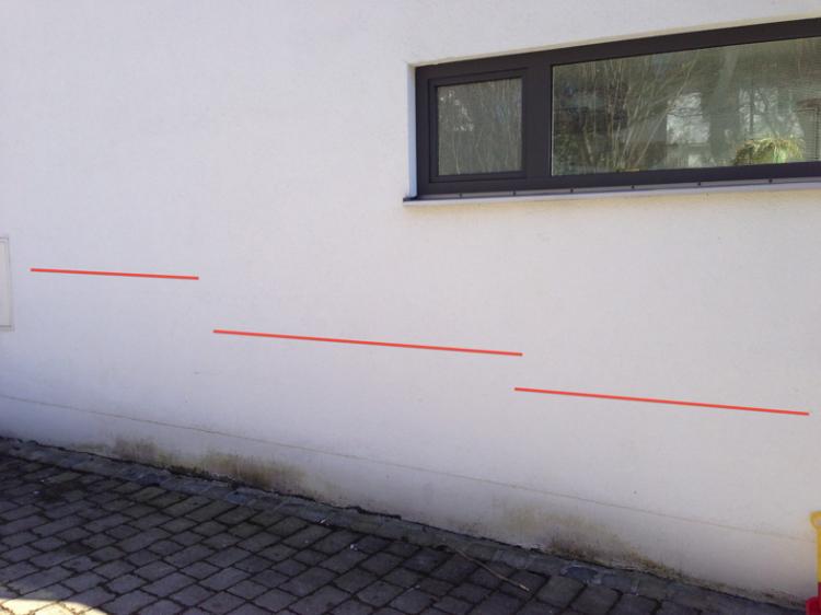

    Hier die versprochenen Fotos. Ich habe mit roten Linien den Verlauf möglichst genau nachgezeichnet. Foto 4.jpg Foto 3.jpg Foto 1.jpg Foto 2.jpg

    ist es sicher, dass die Risse vorher nicht da waren?
    Deckendurchbiegung? Baumaßnahmen oder Bergbau im Umfeld? Änderung des Grundwasserstands?

    Es waren einige der Risse vorher schon da. Ich habe das Haus vor ein paar Jahren gekauft und ein Gutachten erstellen lassen. Da ist eine Fotodokumentation des Zickzackrisses auf dem einen Foto z.B. dabei, jedoch lange nicht so groß.
    Baumaßnahmen oder Bergbau haben wir hier nicht. Ob sich der Grundwasserstand geändert hat, kann ich nicht sagen, jedoch liegt der Grundwasserspiegel ohnehin sehr tief hier.
    Deckendurchbiegung war mein erster Gedanke, da es ja überwiegend entlang der Decke zwischen EG und OG verläuft. Aber eine ganze Etage? Ich habe da außer dem Wasserbetts nichts schweres reingestellt.
    Die nicht miteinander verbundenen Risse unter den Fenster habe ich aber sicher erst dieses Kahr entdeckt und die sind auf der hangaufwärts liegenden Gebäudeseite. Also alles fast so als hätte sich mein Haus minimal hangabwärts gesenkt.

    - Risse und den Fenster bestimmt Kerbspannungsrisse
    - abgetreppte Risse ... mir etwas unklar ... gibt es eine Betondecke unter dem Dach ich vermute nein
    dann dürften das Spanungsrisse im zusammenspiel mit dem Dach sein.

    Ja, Ergolding/Landshut. Es liegt auch auf dem OG dort eine Stahlbetondecke welche von der Attika überragt wird.

    Die Risse sehen nicht unbedingt wie Setzungsrisse aus. Die Ferndiagnose ist wie immer schwierig bzw. bringt wenig.
    Zu den von Alfons Fischer genannten Ursachen wären noch zwei weitere hinzuzuüfgen:
    1. Austrocknung des Bodens durch große Bäume. Gibt es bei bindigen, schrumpfungsgefährdendem Boden im Untergrund
    2. Das Haus schneidet in den Hang ein. Oft liegen oberflächennah geringer tragfähige, setzungsempfindliche Schichten vor und im tieferen Bereich festere Schichten. Wenn dies der Fall ist, gründet das Haus im Hang auf den festeren Schichten und vorne auf den geringer tragfähigen Schichten, was zu ungleichen Setzungen und einer Kippbewegung vom Hang weg führt.
    Letzendlich kann die Ursache nur ein Fachmann vor Ort feststellt werden. Am besten einen Tragwerksplaner und Baugrundgutachter mit lokaler Erfahrung einschalten.
    Die Gründung des Gebäudes sollte bekannt sein. Gipsmarken zur Beobachtung der Öffnungsweite der Risse helfen auch weiter.
