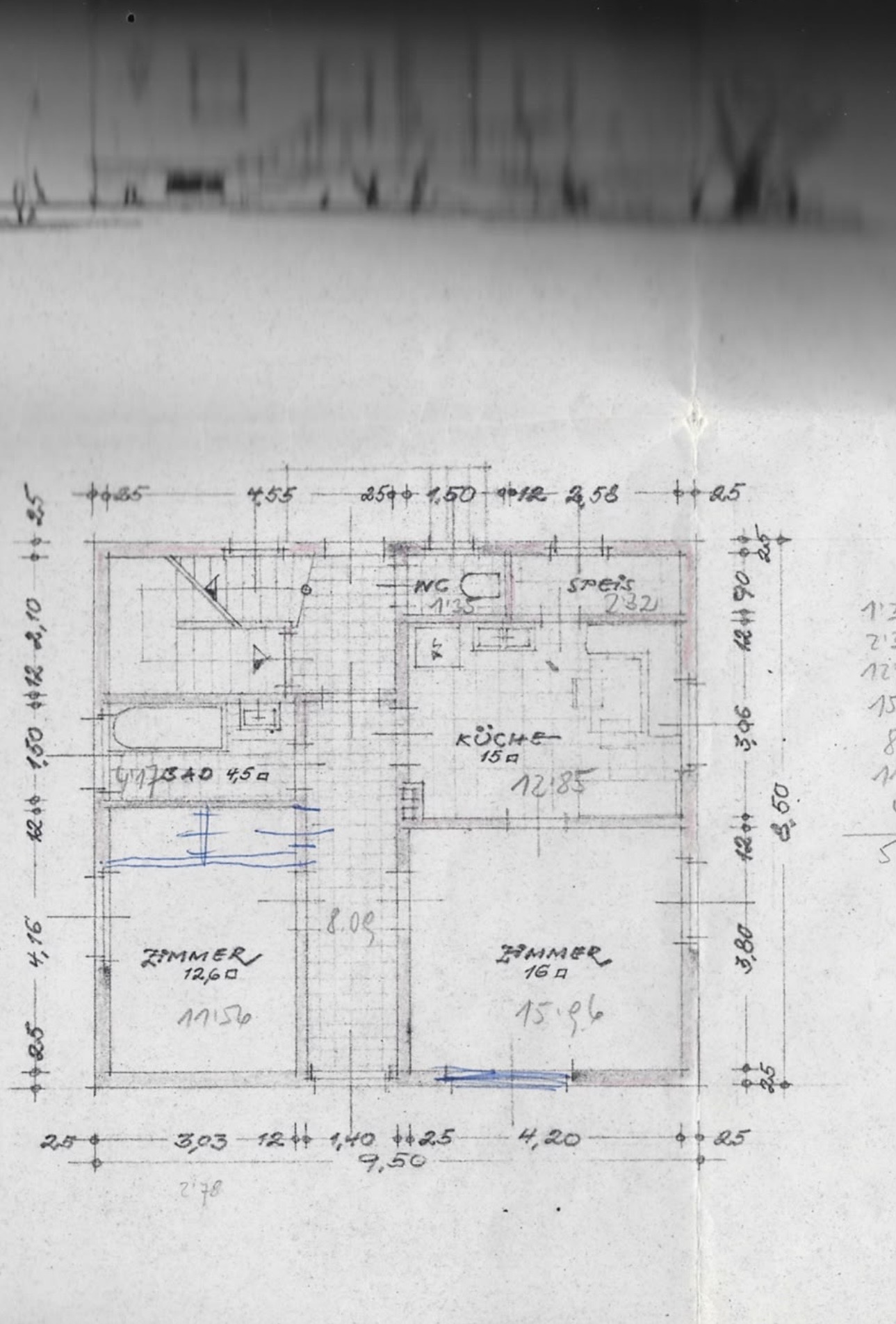

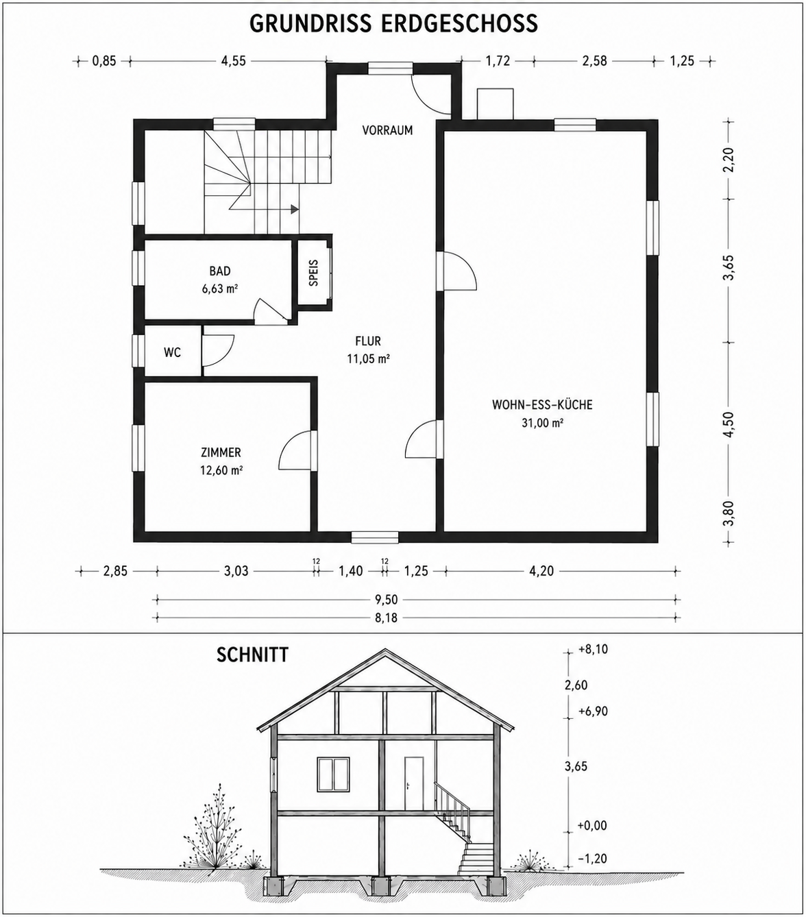

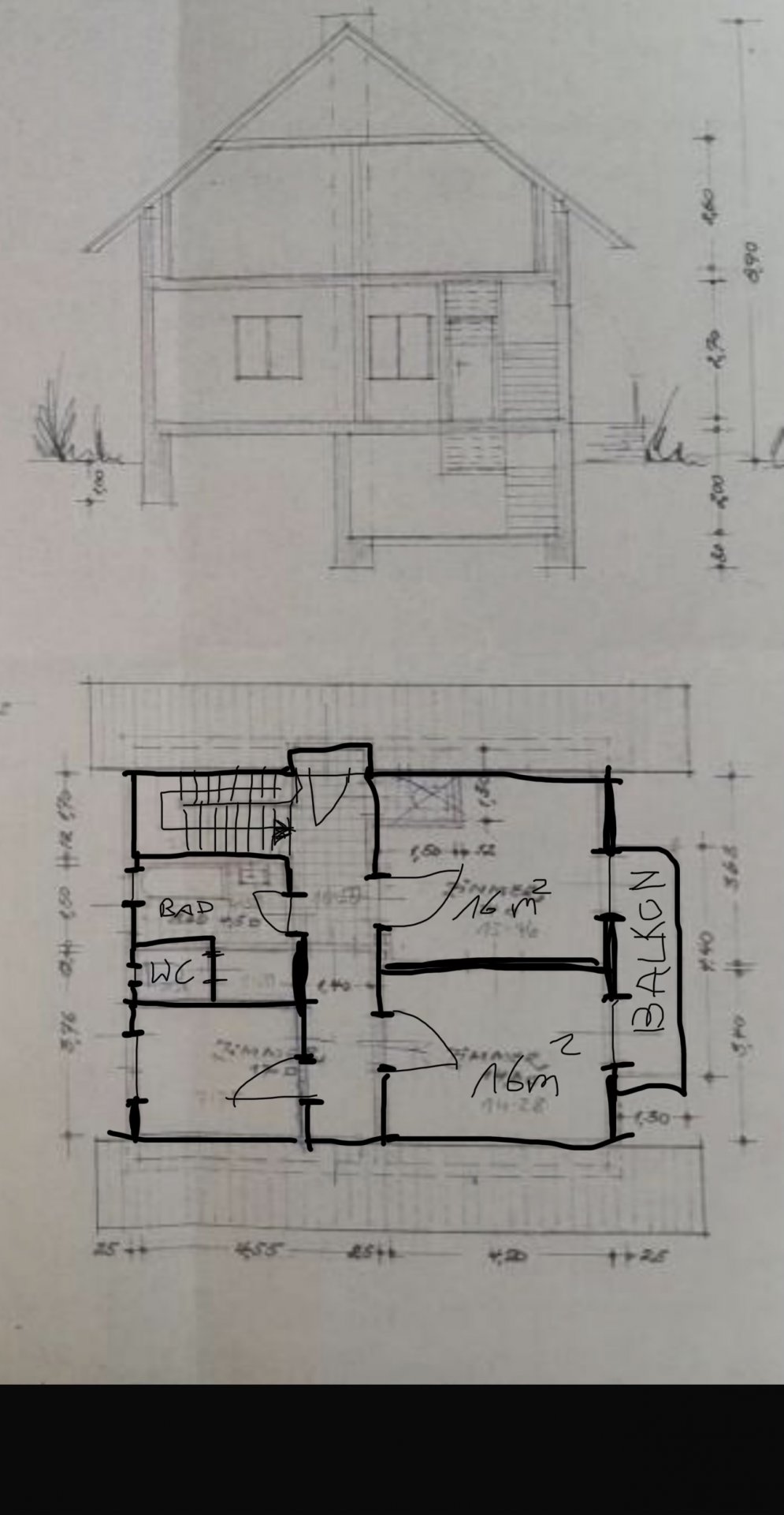

    Hallo zusammen!
    Ich saniere gerade ein Haus , Baujahr etwa 1965. Im Erdgeschoss möchte ich eine rund 12 cm starke Ziegelwand auf einer Länge von ca. 4,10 m entfernen. Direkt darüber steht im Obergeschoss ebenfalls eine 12 cm starke gemauerte Wand, die bestehen bleiben soll.
    Zur Ausgangslage:
    ● Die aus unserer Sicht tragenden Wände sind die Außenwand und eine innere Tragwand.
    ● Die vermutete Spannweite der Decke zwischen diesen Wänden beträgt etwa 4,20 m.
    ● Die genaue Deckenkonstruktion ist noch nicht eindeutig geklärt. Es könnte sich um eine Ziegel-Einhängedecke mit Betonrippen handeln.
    ● Grundrisse von EG und OG sowie Fotos kann ich zur Beurteilung ergänzen.
    Meine zentrale Frage: Unter welchen Voraussetzungen kann die untere Trennwand entfernt werden, obwohl direkt darüber eine weitere gemauerte Wand steht? Wie lässt sich feststellen, ob die Decke die Last der oberen Wand eigenständig abträgt oder die untere Wand tatsächlich mitwirkt?
    Welche Unterlagen bzw. Untersuchungen wären dafür erforderlich? Als Alternative überlegen wir einen Stahlträger – ob dieser notwendig ist und wie er dimensioniert werden müsste, wäre natürlich ebenfalls zu klären.
    Mir geht es zunächst um eine fachliche Einschätzung und darum, welche Punkte ein Statiker konkret prüfen müsste. Falls jemand einen Statiker im Raum Graz/Graz-Umgebung empfehlen kann, der solche kleineren Umbauten beurteilt, freue ich mich über einen Kontakt.
    Vielen Dank!
