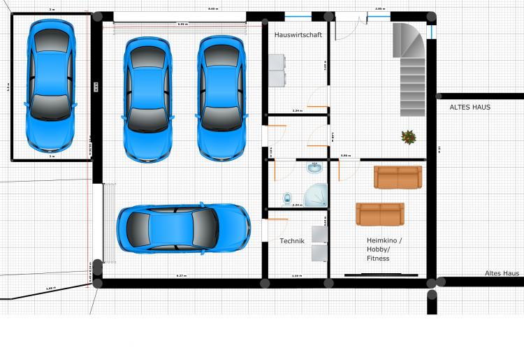

    Also mein Katalog sieht dazu so aus. Ich brauche 3 Garagen Stellplatze und ein carport. Ich brauche einen Technik und Hauswirtschaft Raum. Dazu will ich noch ein Medien Raum fur ein heimkino. Ich brauche einen offenen wohn und essbereich. Ein Büro sowie ein gastezimmer. Dann noch 2 Kinderzimmer mit kinderbad. Dazu ein elternwohmnereich bestehend aus Schlafzimmer ankleide und bad. Im Esszimmer möchte ich einen Luftraum nach oben.
    Das ist der anforderungkatalog.
    Lageplan usw ist vorhanden weil es ein Anbau zu dem Elternhaus ist. Daraus resultiert dir hanglage und auch das ich Garagen schaffen muss. Obwohl mir schon klar ist das es billiger ist diese nicht ins Haus zu integieren.
    Wir hatten bereits eine Planung von einem Architekt die auch genehmigt war. Allerdings ist der Plan aus den 90ern. Die Garagen sind hier zu mir 5 meter im innenmas. Da bringe ich mein 4.80 langes Vehikel zb schon mal nicht rein.
    In dem Plan vom Architekt habe ich halt gesehen das diese eine Wand die die Garagen abtrennt mit 24cm wohl eine tragende ist. Diese wand zieht sich über alle Stockwerke.
    Ich will nun diese Plan apadtieren und in die Neuzeit bringen. Also die Garagen auf 6 Meter zu vergrößern. In den Außenmaßen will ich dem Raster bleiben was mal genehmigt war.

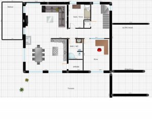

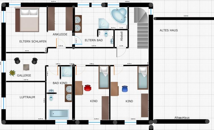

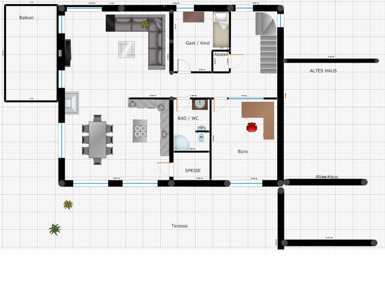

    Na gut ich zeig es euch mal.
    Das hier ist das ug bzw keller. Rechts findet sich das alte Haus an das ich anbaue. Das Grundstück ist nach vorne als auch nach links befshrbar. Deshalb die Variation mit der Garage. Links soll ein Balkon sein der ein carport bildet.
    Dann das hauptstockwerk. Trasse unten ist die sudseite.
    Und dann eben das dach.
    Also im Prinzip habe ich in der Mitte der 12 Meter die tragende Wand durch alle geschosse. Klappt das dann mit dem Luftraum im dg oder ist das ein problem?
  12. #52 Gast036816, 06.12.2015
    mal einmal deine ansichten - die fensterteilung ist ohne sinn.
    plan auch eine abgehängte decke in der küche ein, damit die installationen vom bad verschwinden. der luftraum wird grausig aussehen, wenn der essplatz ein bisschen drin und ein bisschen draußen ist.
    pack den entwurf am besten weg und schreib dein raumprogramm auf ein blatt papier und geh damit zum architekten. mit den bildchen brauchst du nirgendwo hingehen. ich würde damit nur bis zum papierkorb gehen.

    ..der Treppenaustritt im DG:wow

    Ich rege mich nicht auf ;), blos mal doof gefragt, vielleicht hab ich ja auch was übersehen auf die Schnelle, aber imho funzt die Treppe nicht (wie so oft).
