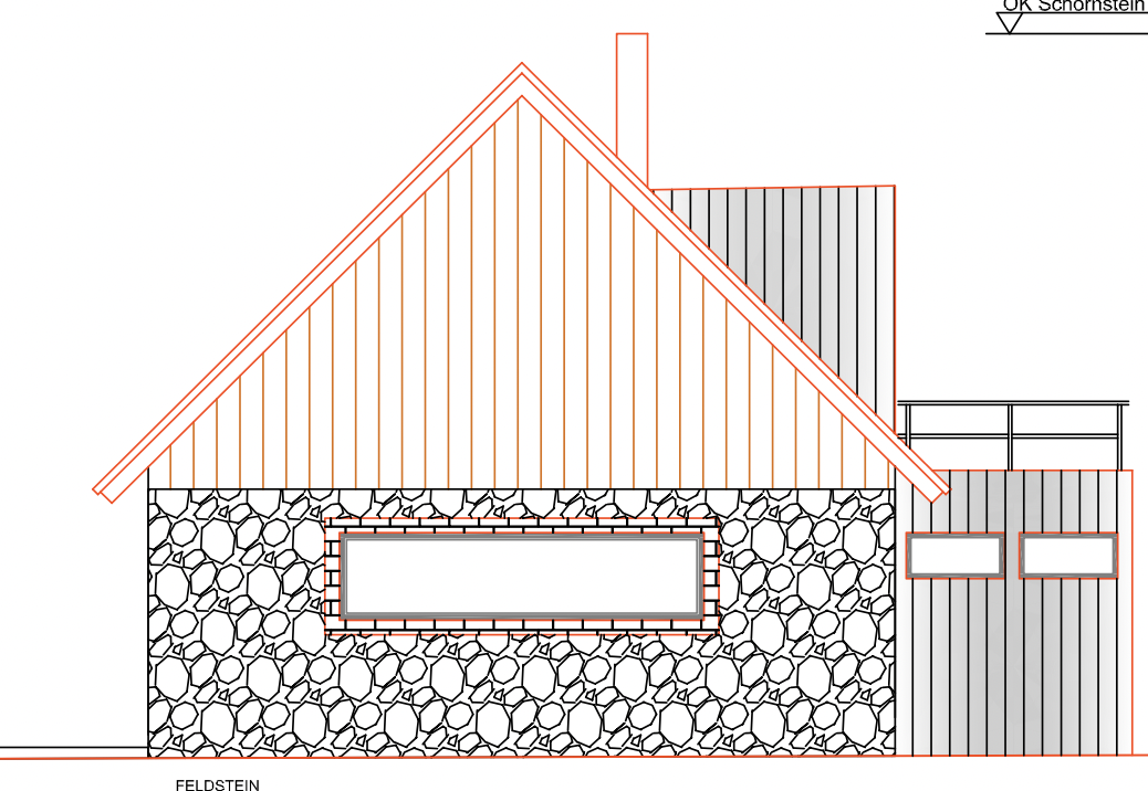

    Liebe Experten,
    wir stehen vor folgendem Problem. Wir hatten eine sehr ungewöhnliche Festverglasung geplant: 1m Höhe und 5m Breite. (Mit Architekt und Statiker, also nicht einfach nur unsere Schnapsidee). Nun sagt ein angefragter Fensterbauer/Hersteller, dass er das nicht macht, weil das zu 70-80% in ein paar Jahren springt, von den hohen Kosten & logistischen Herausforderungen abgesehen. Zwei andere Fensterbauer sagen: Geht! Und das Fenster ist in diesen Angeboten auch nicht unverhältnismäßig teuer. Wichtig für den Hintergrund: Das Fenster ist nach Süden ausgerichtet (also kann sich auch durchaus aufheizen), und es ist 3-Fachverglasung und Sicherheitsglas (also ein ganz schöner Oschi).
    Was ist denn nun richtig?
    A: Der Erste hat recht und es ist einfach zu riskant und nicht sinnvoll. Und die anderen würden evt. auch noch im Prozess bemerken, dass es nicht geht, und es doch nicht so wie geplant umsetzen?
    B: Die anderen zwei haben recht, ist zwar aufwendig, aber kann man machen?
    Danke für Eure Hilfe!

    Ja, das geht Problemlos. Schüco AWS75Si baut z.B. bis 3200x9000mm. Es gibt aber auch noch genug andere Hersteller. Gerade Spezialisten von Panoramafenstern sind auch mögliche Ansprechpartner. Da kann das reine Fensterglas auch mal 1,5 Tonnen wiegen.
    Oder nimm ein Panoramarahmen Schüco FWS35PDSi.
    Dann bist Du (rahmen)technisch auf der sicheren Seite.
    Wenn Du das Kleingeld hast, dann mach es. Aber zur Sicherheit nicht mit irgendwelchen billigen Kunststoffprofilen.
    Nur aus Interesse. Welcher Preis wird für welches Profil aufgerufen? Würde für ein gutes Profil (siehe oben) um 2.500€ ohne Montage tippen inkl. Glas.

    Preis liegt bei 3.400 (netto) ohne Einbau, das Ganze wird ein Holzfenster. Danke für Dein Feedback!

    ich persönlich würde mich fragen ob ich das wirklich um jeden Preis so haben will... wäre mir einfach zu riskant. Ist ja schön wenn es erfolgreich eingebaut wurde, die Gewährleistungszeit überstanden hat und dann doch einmal reisst ? Das Fenster kann je nach Sonnenstand und Schattenbildung auch ungleichmäßig erwärmt werden was ein Risiko darstellt. Oder Wasser trifft ungleichmäßig auf die Scheibe ...
    Nicht alles was technisch möglich ist oder einem als machbar versprochen wird ist auch wirklich sinnvoll und haltbar. Ich würde wenigstens einmal teilen wenn es meines wäre.

    Er macht es nicht! Er sagt nicht, dass es nicht geht! Er lehnt den Auftrag ab, weil die Gefahr da ist, dass man in ein paar Jahren keine Freude an dem Fenster hat.
    … und sie würden es machen. Auch auf die Gefahr, dass ihr nach wenigen Jahren Ärger mit dem Fenster haben werdet. Egal! Vielleicht wissen sie es auch nicht besser, sondern machen alles möglich?
    Im Prinzip kann man fast alles durchführen, was der Bauherr und Architekt will. Ob es allerdings sinnvoll ist, ist eine andere Frage. Auch wenn „alte Handwerker“ oft bieder wirken, so ist es meist der Verstand, der von denen eingesetzt wird.

    Hab keine Angst vor so einem Fenster. Das ist tatsächlich 08/15.
    ABER: Nicht für jeden Fensterbauer. Viele bauen niemals im Leben so ein Fenster, sondern einfach nur den Standard im Wohnungsbau.
    Es werden aber täglich zig solche Verglasungen gebaut, die auch Jahrzehnte halten. Achte auf gute Planung, gute Profile und einen erfahrenen Fensterbauer. Dann hast Du auch 2.050 noch viel Spaß dran.

    Besprich diese Situation doch auch mal mit einem Glaser, der, losgelöst von jedem Fensterprofil und der Montage, ausschließlich die Größe, den Scheibenaufbau und die Himmelsrichtung berücksichtigt.
    Wenn du dann den Auftrag in dieser Form vergeben willst, dann wähle einen Betrieb der die Fenster auch in der eigenen Werkstatt herstellt und mit einer eigenen Montagetruppe montiert!

    Wie @nordanney schon schrieb, ist es unter anderem das Seitenverhältniss das sich ungünstig auf die Scheibe auswirkt, dann noch die 3-fach Verglasung, die Beschichtung wenn vorhanden, die Südausrichtung...ich bin beim Glas nicht sooo tief im Thema, aber meine Glaser raten davon ab (s. #7), obwohl diese selbst immer gut daran verdienen täten.
    Und ich betone, es ist möglich das Element so zu fertigen, aber ICH würde dieses Element nicht liefern/montieren.
    Wenn man es denn dann unbedingt möchte die Scheibe am besten ausschließlich aus ESG H Glas, dann sind auch die Spontanbrücke, welche durch Nickelsulfid-Einschlüsse entstehen, ausgeschlossen.

    Grundsätzlich sollen (Müssen) solche Ungünstigen Größen/Formate/Seitenverhältnisse (Ja die Gibt´s) Unter Berücksichtigung der der Ug werte/Klimalasten/Statik/Sommerlicher Wärmeschutz/... mittels Spezial-Software nach Norm Vorbemessen/... werden.
    Daraus ergibt sich welcher Glasaufbau (Glaspaketdicke, Glasarten, ...) und welche Sondermaßnahmen z.B. Kantenschleifen/Polieren... notwendig sind.
    Nicht wenige Fensterhersteller/Tischler/Händler/Wiederverkäufer/Montagebetriebe/... Scheuen den Aufwand und/oder das Risiko, was ich absolut nachvollziehen kann. Nicht jeder muss alles können und Anbieten/machen...
