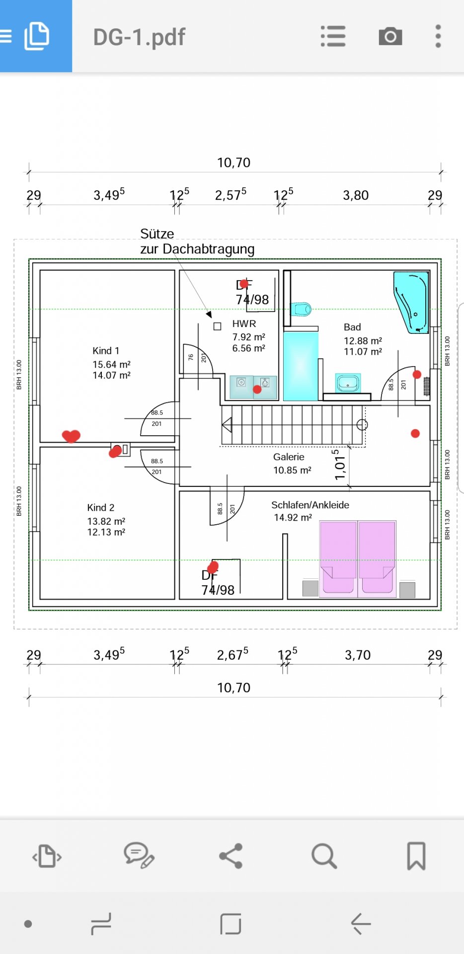

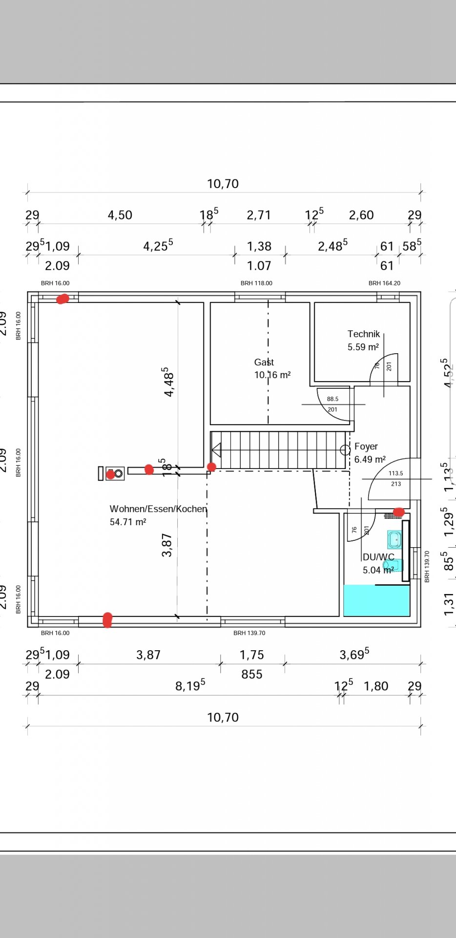

    Generell wollen wir ein Einfamilienhaus 10.7x9.12m bauen. Der Kniestock hätte 1.66 werden sollen. Unser B-Plan schreibt allerdings nur 1 Vollgeschoss vor. Wir bauen in Hessen hier zählt dann die 2/3 Regel dh. Wir sind oben mit 25qm über dem was ein weiteres Vollgeschoss deffinieren würde.
    Nebst Staffelgeschoss oder Luftraum oder Balkon oder oder zerhaut mir unser kompletten Grundriss wir müssten auf einen Kniestock von 1.25m runter dh. Übrig bleibt uns dann nach Fertigstellung vllt noch 80cm ...
    Habt ihr Ideen wie man das Familienfreundlich in den Griff bekommen könnte?
    Der Gemeinderat stimmt unserem Plan leider nicht zu und somit auch nicht das Kreisbauamt.
    Solltet ihr noch Angaben brauchen sagt mir bescheid ich wäre einfach nur dankbar dafür dass uns jemand hilft und Ideen bringt, denn leider hab ich das Gefühl unser Architekt hätte gern wir gehen vom Kniestock runter und er hätte keine Arbeit mehr aber rumzurechnen und zu überlegen wäre angebracht nur ich bekomm es nicht hin

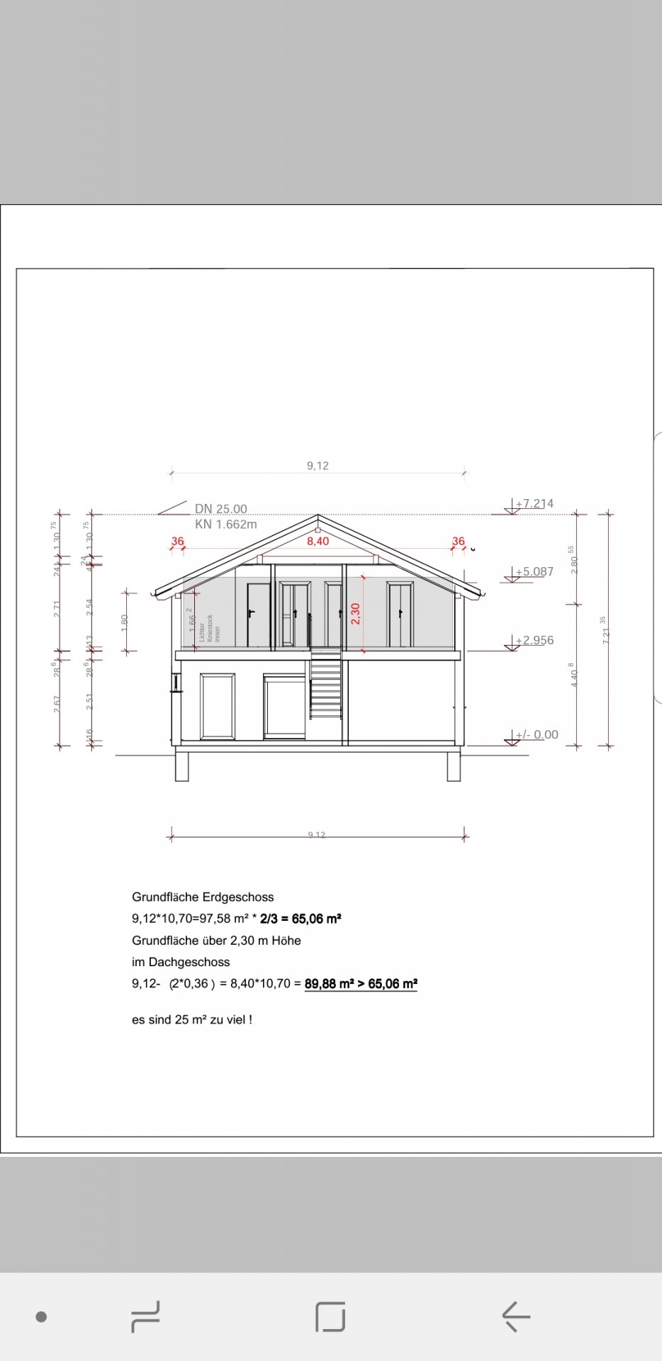

    Ich hab unten mal den noch nicht fertog geplanten Grundriss rein und dann den Schnitt wo man sieht, dass eben die 25qm zu viel oben sind
    Vielen Dank schonmal
    Lg Yogafan

    wenn es in dem Wohngebiet die Regelung gibt und sonst auch niemand eine Abweichung erhalten hat, dann ist da nichts zu machen.
    Mann wollte dort 1Geschoss und eben nicht 2.
    Vollgeschoss-Definition in den deutschen Landes-Bauordnungen
    Die einzige Möglichkeit ist das EG größer zu planen und auch größer zu bauen.

    bei so einer einfache Gebäudeform kann man das leicht mit Linien im Schnitt ermitteln.
    Grundfläche EG * 0,75 =X
    X/ Länge des Giebels= verfügbare Breite (z.B 6m)
    Verfügbare Breite in der Mitte des Schnittes anlegen und nach links und rechts jeweils die Hälfte abtragen (z.B. 3m)
    An diesen Punkten vertikal nach oben gehen und das Dach solange nach unten schieben, bis an der Stelle
    das Dach die maximal erlaubte Höhe laut Definition hat.
    Als OK Rohdecke DG bis OK Tragwerk Dach 2,30m
    Grundsätzlich wird man also im DG einen relativ geringen Bodenaufbau anstreben ;-)

    Nun mal keine Panik. Statt zwei mal den EG-Grundriss anzuhängen, wäre der OG-Grundriss aufschlussreicher gewesen.
    Wer hat Dir das erzählt? Wie @Andybaut es richtig in seiner Rechnung berücksichtigt hat, gilt die Obergrenze von 3/4 der Bruttogrundfläche des darunter liegenden Geschosses. Und anders als im Schnitt dargestellt ist der Bezugspunkt nicht Außenkante Dachhaut, sondern OK Tragkonstruktion (=Sparren), bei Dir also ca. 15cm tiefer. Damit bist Du mit der jetzigen Planung also etwas weniger als 10m² drüber und könntest das Problem mit einem schönen Wintergarten (ca. 20k mit Eigenleistung) lösen. Oder Du senkst das Dach um etwa 33cm ab.

    Entschuldigung hier noch der Grundriss OG

    Kann es sein, dass Du Dich verrechnet hast? Du musst doch mehr als nur 36cm rechts und links abziehen. Ich habe jetzt nicht gemessen, aber Du musst bestimmt mehr abziehen.
    Jetzt mess mal genau und wenn dann noch was fehlt, machste Dein Dach minimal flacher. Dann verschiebt sich nämlich der Schnittpunkt nochmal weiter nach innen.
