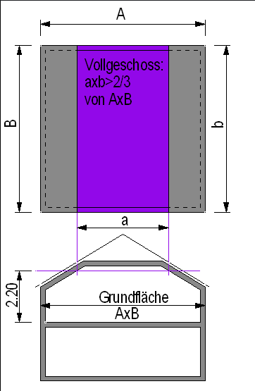

    Wir planen möglicherweise ein Haus zu bauen und wollen uns grob selbst überlegen wie der Grundriss in etwa aussehen soll und würden es dann an einen Architekten geben um zu schauen was alles verbessert werden muss. Wir hätten aber vorab eine Frage zur 2/3 Regelung bei nur einem erlaubten Vollgeschoss in Niedersachsen. Soweit ich es bisher rauslesen konnte, zählt erst einmal die gesamte Grundfläche im EG, gemessen von den Außenseiten, also so gesehen die Bruttofläche.
    Das darüberliegende Geschoss wird wohl laut einem Gerichtsurteil von der Innenwand gemessen, was schon mal sehr gut wäre. In dem Urteil fand ich allerdings auch folgenden Satz:
    "...der Teil der Grundfläche zu bestimmen ist, der eine lichte Höhe von 2,20 m oder mehr aufweist, sind die Innenmaße des Gebäudes und nicht dessen Außenmaße maßgeblich. Die dazu in Bezug zu setzende Gesamtgrundfläche des Geschosses bzw. des darunter liegenden Geschosses bemisst sich demgegenüber nach den Außenmaßen."
    Wenn man hier ein Satteldach hat, würde man dann erst ab dem Punkt die Grundfläche im OG bemessen, ab der man über 2,20m zur Verfügung hat? Bei einem Drempel von ca. 1,4m und 30° Dachneigung würde ja einiges zusammenkommen an Fläche, die dann nicht mit angerechnet werden müsste, bis man die 2,20m erreicht. Ich gehe mal davon aus, dass ich den Satz missverstehe? Vielleicht treibt sich hier ja ein Architekt rum, der mir da Aufschluss geben kann, vielen Dank.

    Einmal zum Verständnis, weil ich auf dieses Bild hier gestoßen bin:
    Bei diesem Beispiel lassen die ja die gesamte Fläche im OG unter 2,2m außer Acht.

    So ist das auch korrekt.
