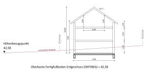

    Moin zusammen,
    wir wollen uns gerne für ein Grundstück bewerben und planen darauf ein Zweifamilienhaus zu bauen. Eine Wohnung ist für meine Eltern im EG und eine zweite Wohnung im OG und DG ist für uns vier gedacht. Allerdings bin ich mir überhaupt nicht sicher, ob mein Plan umsetzbar ist.
    Die Baufläche für das Haus beträgt ca. 12x9m. Die 9m befinden sich auf der Giebelseite. Meine Idee bzw. Hoffnung ist, dass das DG ausreichend Wohnfläche bietet um dort z. B. 2 ausreichend große Kinderzimmer (ca. 15-20qm) plus kleines Bad unterbringen zu können.
    Laut BBP ist sind folgende Höhen erlaubt:
    "Innerhalb des Plangebietes wird die zulässige Firsthöhe bzw. Gebäudehöhe auf maximal 10,00 m begrenzt. Die zulässige Traufhöhe beträgt mind. 5,50 m und maximal 7,00 m. Unterer Bezugspunkt ist die mittlere Höhe der Oberkante der Erschließungsstraße angrenzend zum Grundstück, wie sie in der Planzeichnung durch die eingetragenen Höhenpunkte festgesetzt ist. Zwischen den Höhenpunkten ist die Höhenlage der Erschließungsstraße durch Interpolation zu ermitteln. Bei Eckgrundstücken sind die Höhenpunkte der Erschließungsstraße maßgebend, an der sich die Grundstückszufahrt, bei mehreren Zufahrten, die Hauptzufahrt befindet. Oberer Bezugspunkt für die festgesetzte Firsthöhe bzw. Gebäudehöhe ist die Oberkante der Dachhaut (incl. Attika). Als Traufhöhe gilt der Schnittpunkt der Außenkante der senkrecht aufgehenden Wand mit der Oberkante Dachhaut."
    "Es sind nur Dächer mit einer Dachneigung von 0 - 35° zulässig."
    Kommt man bei 7m TH und 10m FH auf ein ausreichend großes bzw. hohes DG oder fangen die Schrägen bereits so tief an so dass man nur wenig Fläche hat, in welcher man aufrecht stehen kann?

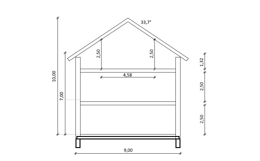

    Bei 9m Giebelbreite und 35° DN baut Dein Dach zwischen Traufe und First um 3,15 Meter auf. Von 10 Metern abgezogen liegt die Traufe dann bei 6,85 Metern. Deine Bezugshöhe kennen wir nicht - also auch nicht, wie sie sich zur tatsächlichen OKFFB EG verhält. Aber im Regelfall sieht das möglich aus. Ein Haus von 12x9m wird zweieinhalbgschossig auf 86 qm Elternwohnung und 130 qm Familienwohnung kommen können. Bei 35° DN erreichst Du 2m Stehhöhe bei 1m Kniestock nach etwa Einem Meter Vierzig. Kläre mal Deine Bezugshöhe, danach rufe den Fachmann herbei.

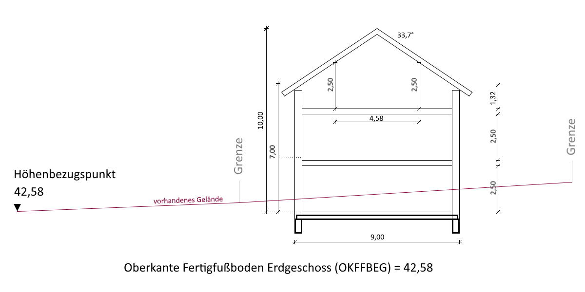

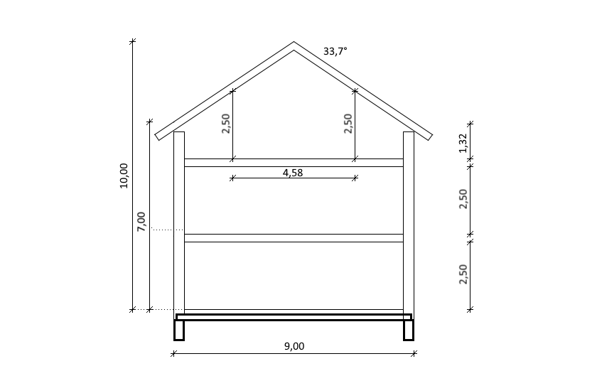

    Ich habe das Pferd andersherum aufgezäumt: Bei 10m FH, 7m TH und Giebelbreite 9m ergibt sich eine Dachneigung von 33,7°.

    Ich schöpfe den Rahmen bei solchen Rechnungen lieber aus, v.a. wenn der TE schon signalisiert, daß ihm Stehhöhe wichtig ist.
    Welche Geschoßhöhe hast Du angenommen ?

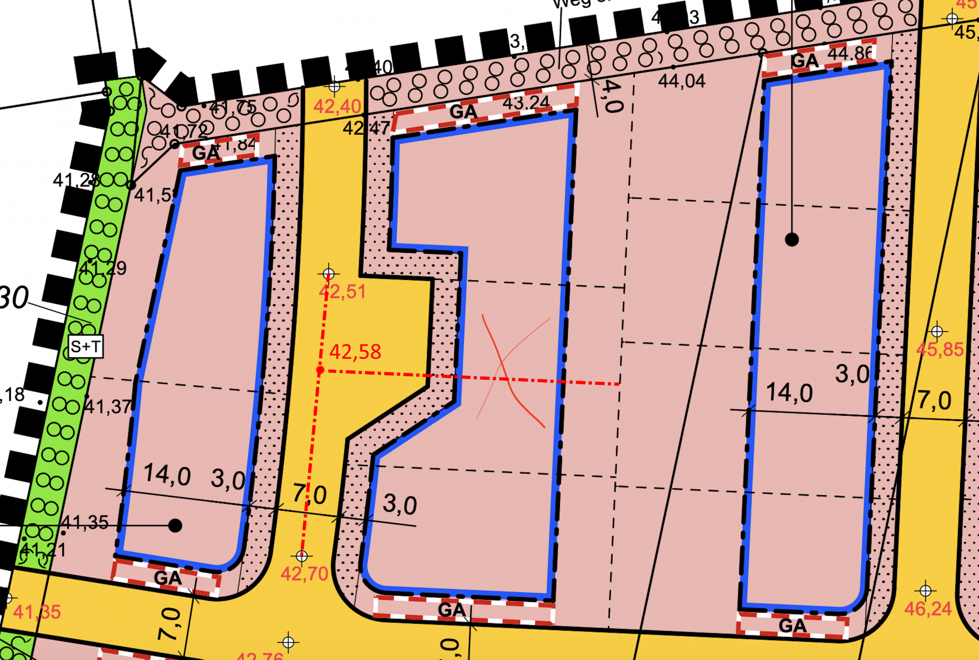

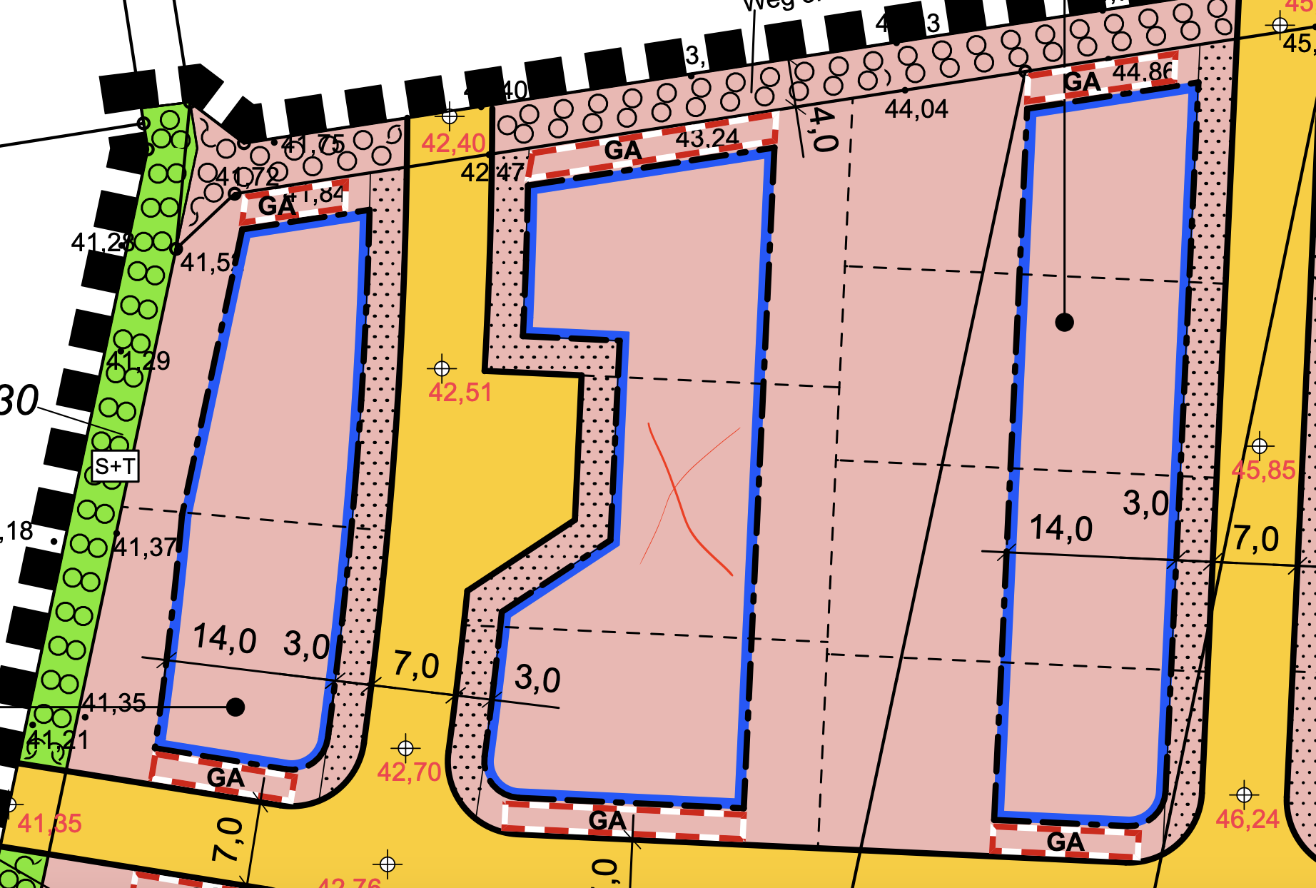

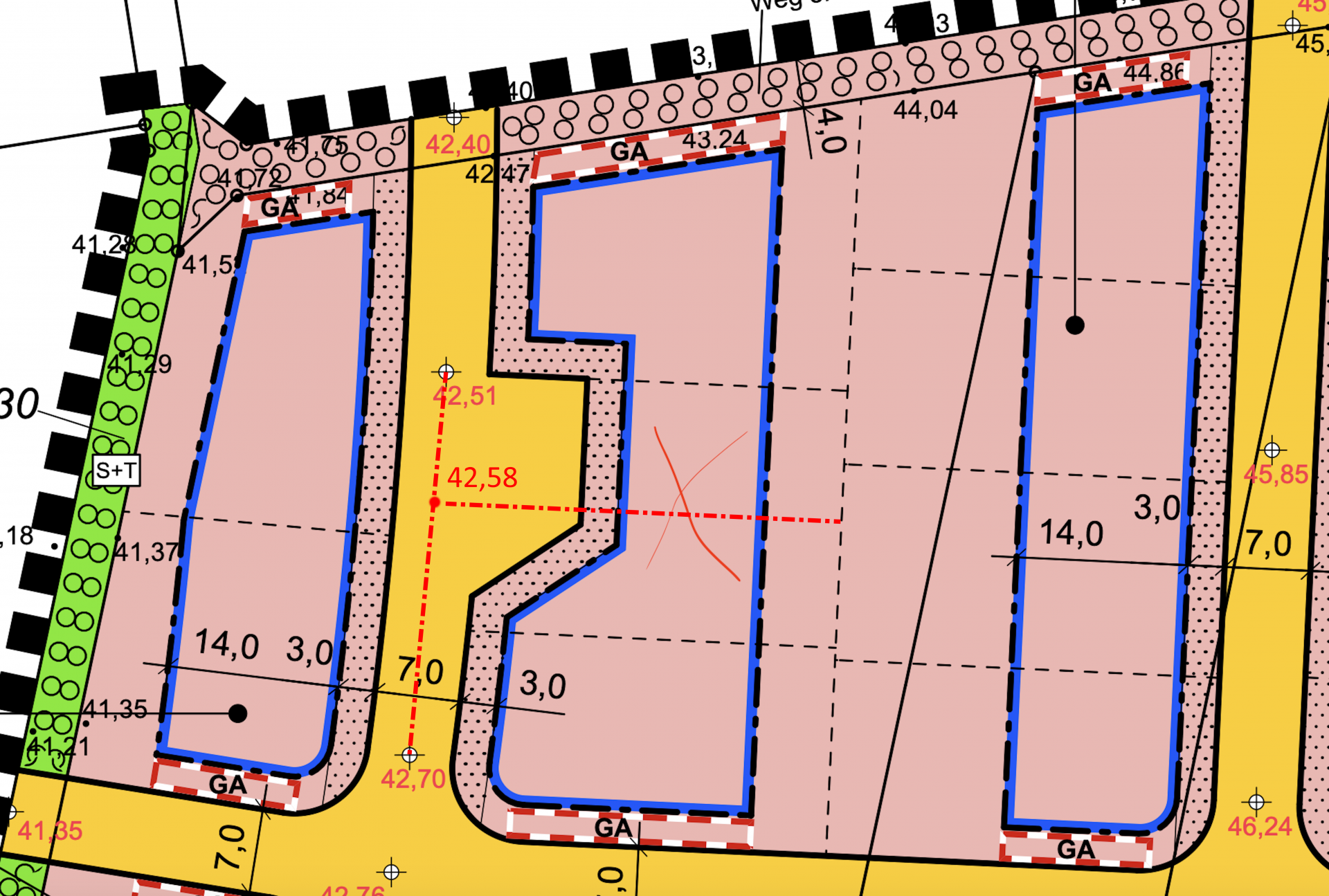

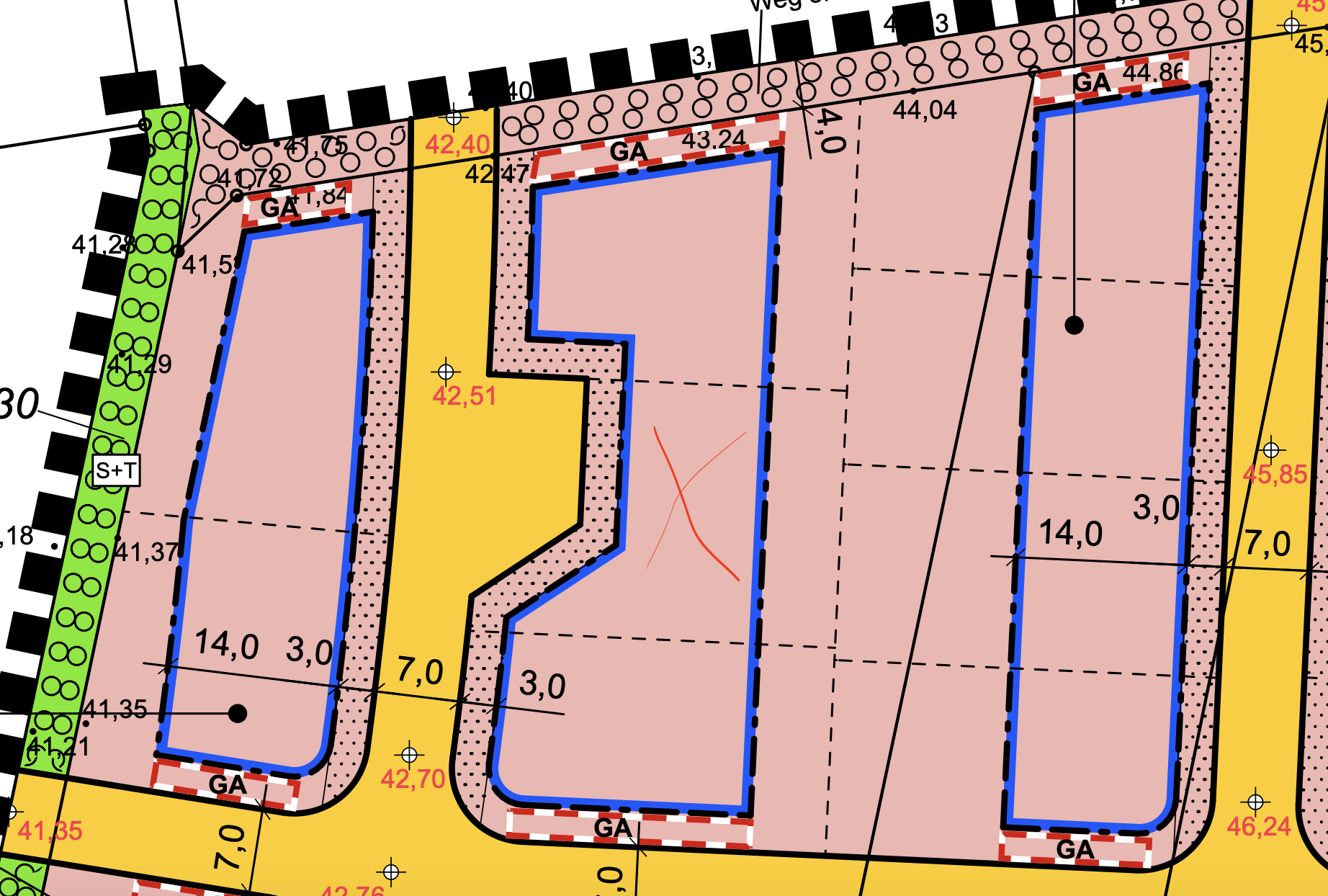

    Wow, vielen Dank euch Beiden!!! Das sieht auf jeden Fall vielversprechend aus. Ins DG passen ja locker 2 große (Kinder-)zimmer sowie noch ein Bad. Das macht mir auf jeden Fall Hoffnung!
    Bzgl. der Bezugshöhe bin ich ein wenig ratlos. Habe mal den Ausschnitt des BBP angefügt. Ist damit vielleicht der Wert 42,51 gemeint, der an das Grundstück grenzt? Laut Legende handelt es sich bei diesem Wert um die "Straßenhöhe in Meter über NHN (geplant)", aber das wisst ihr vermutlich bereits ;)

    Ich auch. Ich bin sogar der Meinung, mehr geschöpft zu haben, jedenfalls was die Stehhöhe betrifft.
    2,50m
    Ja.
    Dann war das
    gar nicht den Festsetzungen des BPlans geschuldet?
    Wenn Du hier nicht mit der ganzen Wahrheit rauskommst (vollständiger BPlan, Wünsche, Bedingungen, ...) bleiben natürlich auch die Antworten lückenhaft.
    Nein.
    (Hervorhebungen durch mich)
    vorbehaltlich der bisher unbekannten Informationen

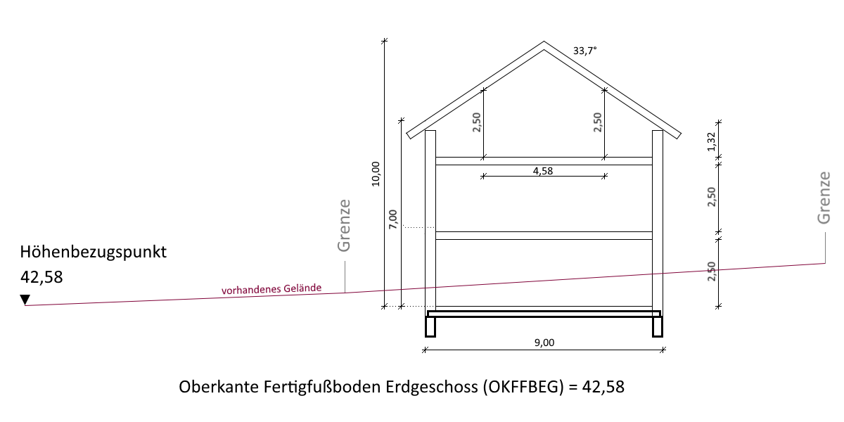

    Da das Gelände nach Osten bis zur nächsten Straße mächtig anzusteigen scheint (nach BPlan ca. 3,3m), wird meine Zeichnung aus #3 vermutlich nicht funktionieren.

    Hier meine Zweiteinschätzung unter Berücksichtigung der neuen Informationen:
    Wie befürchtet funktioniert meine Ersteinschätzung nicht gut, da das Gelände erheblich modelliert werden müsste und nach 6. der Hinweise im BPlan eine Hebeanlage erforderlich würde.
    Grundsätzlich ist das Grundstück aber sehr wohl für ein ausreichend großes Zweifamilienhaus geeignet, wenn ein Profi die Planung übernimmt.

    Da hast Du wohl Recht. In meiner Zeichnung bin ich von 2,80m Geschosshöhe ausgegangen.

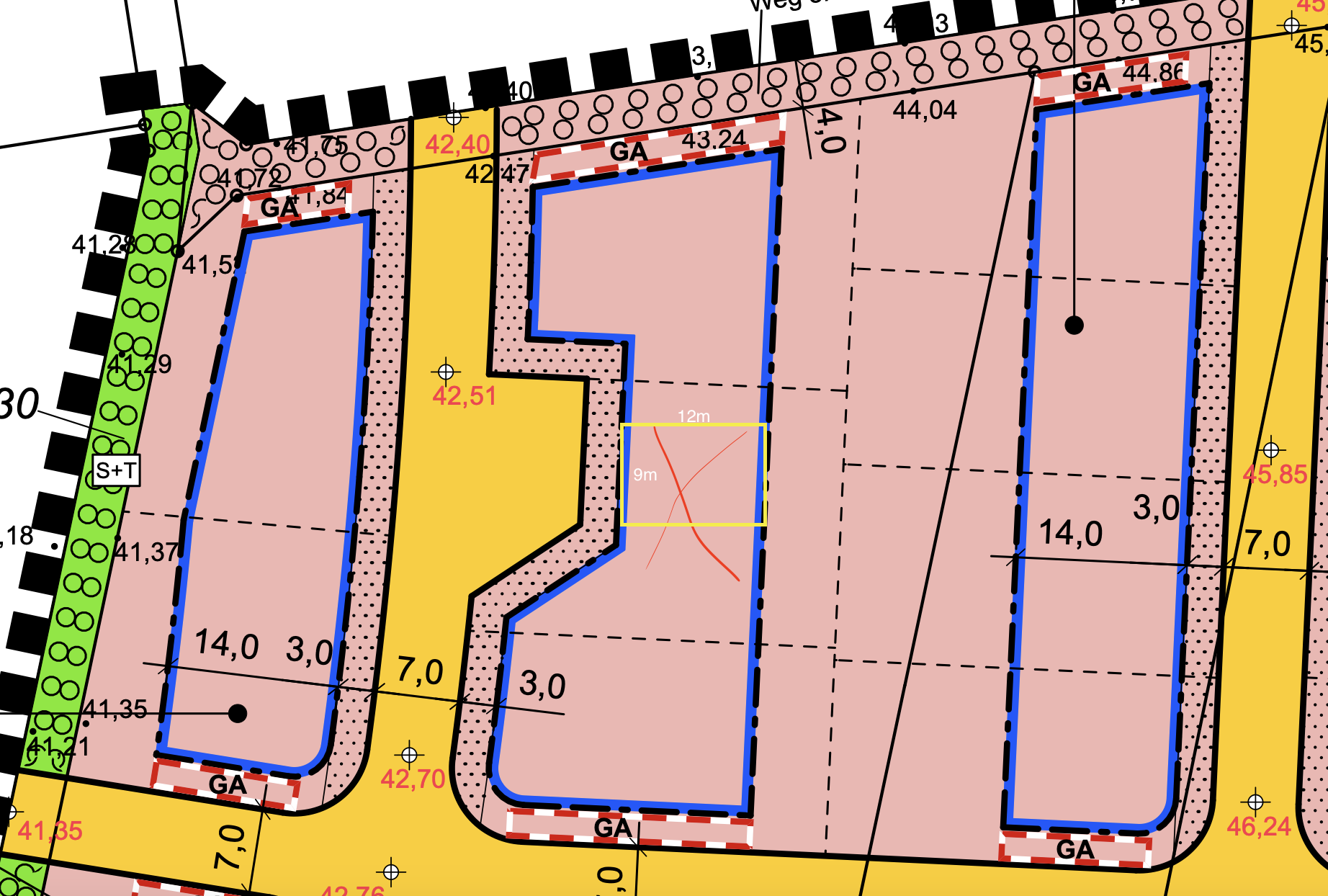

  11. iFuchs
    iFuchs
    07.09.2024
    20
    Jep, verstanden. Das passiert wenn ein Laie denkt, er hat alle wesentlichen Infos geteilt ;)
    Du müsstest das Haus um 90Grad drehen. Die Giebelseite zeigt Richtung Osten bzw. Westen. Vermutlich war mein eingezeichnetes X aus dem ersten Screenshot irreführend.

    Nein, ich war einfach zu faul, noch einen Schnitt zu zeichnen. Zur Verdeutlichung, dass die Geländesituation berücksichtigt werden muss, sollte die Zeichnung aber trotzdem geeignet sein. Also entweder umfangreiche Erdarbeiten und Hebeanlage oder deutlich weniger Platz im DG, da OKFFBEG um ca. 1m angehoben werden müsste oder die 9m*12m verwerfen.

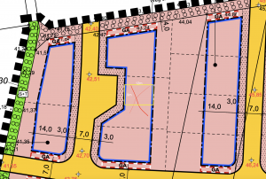

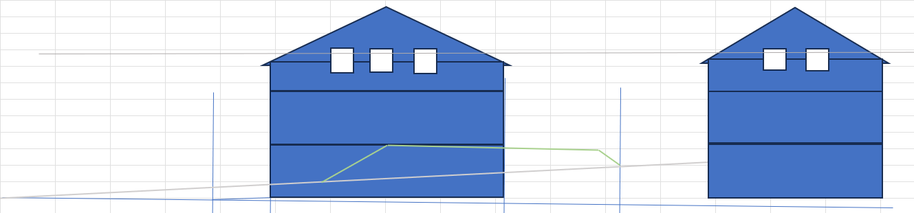

    Mittlerweile haben wir tatsächlich den Zuschlag für das Grundstück erhalten. Ende nächster Woche müssen wir verbindlich zuzusagen. Diese Woche habe ich zwar Kontakt mit Architekten aufgenommen, aber wegen der Kurzfristigkeit etc. schafft es bis dahin niemand mich bei meiner Anfrage zu unterstützen, weshalb ich hoffe hier nochmal Hilfe zu erhalten.
    Aufgrund der Zeichnung von @Dimeto (2,5 Vollgeschosse (35 Grad Dachneigung) - Wohnfläche im DG?) stelle ich mir mittlerweile die Frage, ob wir aufgrund des Gefälles nicht eher Richtung Kellergeschoss (Souterrain-Wohnung für meine Eltern auf der Westseite und kleinem Kellerbereich für meine Familie im Osten) tendieren sollten. Darüber dann EG und OG für meine Familie (1,5 oder 2 Vollgeschosse ist momentan eher zweitrangig, da lassen wir dann die Kosten entscheiden).
    Ist aufgrund der Höhenunterschiede folgendes realisierbar?
    1. Barrierefreier Zugang zur Souterrain-Wohnung auf der Westseite
    2. Direkter Zugang zum Garten aus dem EG ohne Treppe oder nur wenigen Stufen (am liebsten auf der Südseite, alternativ auf der Ostseite)
    Die Hausbreite (West-Ost) soll weiterhin die max. möglichen 12m aufweisen. Wenn das mit dem Kellergeschoss so passen sollten, reichen als Baukörper 12x8m aus.

    Das mit dem UG kann doch funktionieren.
    Geschosshoehe 2,8m
    Kniestock ca. 1,4 m
    Geplantes Gelaende gruen.
    Best. Gelaende und 2 m Linie grau
    Hoehe 10m
    Traufe 7m
    Haus 12*9m
    Wie man die Firstrichtung dreht ist nicht ganz uninteressant. Harmonischer ist mMn quer zur Strasse.
