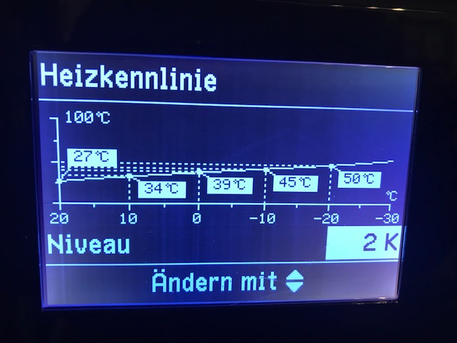

    Letztes Jahr habe ich in beiden Bädern 24°C erreicht; mittlerweile im großen Bad (14qm, 39W/qm) erreiche ich knapp 24°C nach 5h; das kleine Bad (4qm, 75 W/qm!!) erreiche ich 22,5°C nach 5h). Vorlauftemp. etc. habe ich i.M. noch nicht gemessen.
    Frage: ist es in Ordnung das Niveau "hochzujubeln" , um hierdurch die 24°C (oder auch mal mehr?!?) in Bädern zu erreichen? Ich denke, dass dies doch aus energetischen Gründen nicht ok ist und hier etwas anderes geändert werden müssen oder dies sogar gar nicht mehr korrigierbar ist?
    Noch eine Anmerkung: der hydraulische Abgleich enthält Wärmefluss pro qm bzw. m3, aber keine Angaben zum Wasserdurchfluss der FBH. Der Heizungsbauer hat diesen wieder nur Pi*Daumen eingestellt. Dies ist doch nicht normal? Kann ich den Durchfluss berechnen?
    Die neue Heizkurve sieht so aus:

    Also, wenn Du bei 10° plus schon ne Vorlauftemperatur von 34 ° hast, da stimmt dann etwas gg nicht...

    Die Heizkurve ist eine Katastrophe...

    Ich verstehe so langsam gar nichts mehr. Die Heizkurve ist ja im Prinzip Im Bereich der Standardwerte von Viessmann. Niveau 2K, Neigung 0,6. Bei Niveau 0K, ist bei +10°C 32°C Vorlauftemp. Die Heizkurze wird doch nur durch die beiden Parameter sowie Solltemperatur (23°C) bestimmt. Oder gibt es da noch irgendwelche Einstellungen, die der Heizungsbauer im "Expertenmodus" gemacht hat?
    Ich rufe am Montag mal bei Viessmann an. Dies sollte sich mal ein anderer Heizungsbauer anschauen. Mir läuft ansonsten die Zeit bzgl. Gewährleistung davon.

    0,6 ist generell ein recht hoher Wert für eine (moderne) FBH mit engem Verlegeabstand in einem gut gedämmten Haus.

    Es gibt keine Standardwerte, da jedes Gebäude, Anlage, Nutzerverhalten spezifisch sind.
    Den Ausgangswert für die Neigung (Anstieg) der Heizkurve ermittelt man aus der Heizlastberechnung.
    Danach erfolgt das Feintuning.
