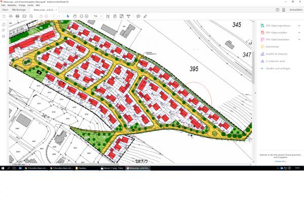

    Lageplan angehängt

    Und welches ist es?
    Und das Bild ist winzig

    sorry, anscheinend fügt er .png einfach als Bild ein, wollte es eigentlich als Anhang zum öffnen einfügen.
    hier bitte, roter Kreis, drittes von rechts in der Straße

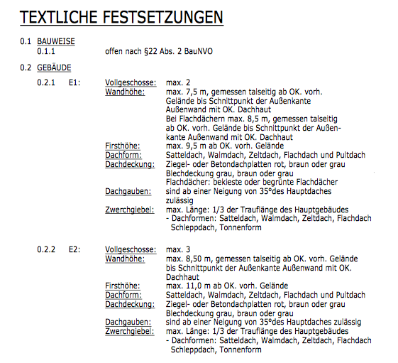

    Zu den Festsetzungen

    So wie es aussieht ist der Versuch 1 hinsichtlich Erschließung, Garage und Eingang so nicht machbar, bzw. mit dem Vorbild nicht vergleichbar.
