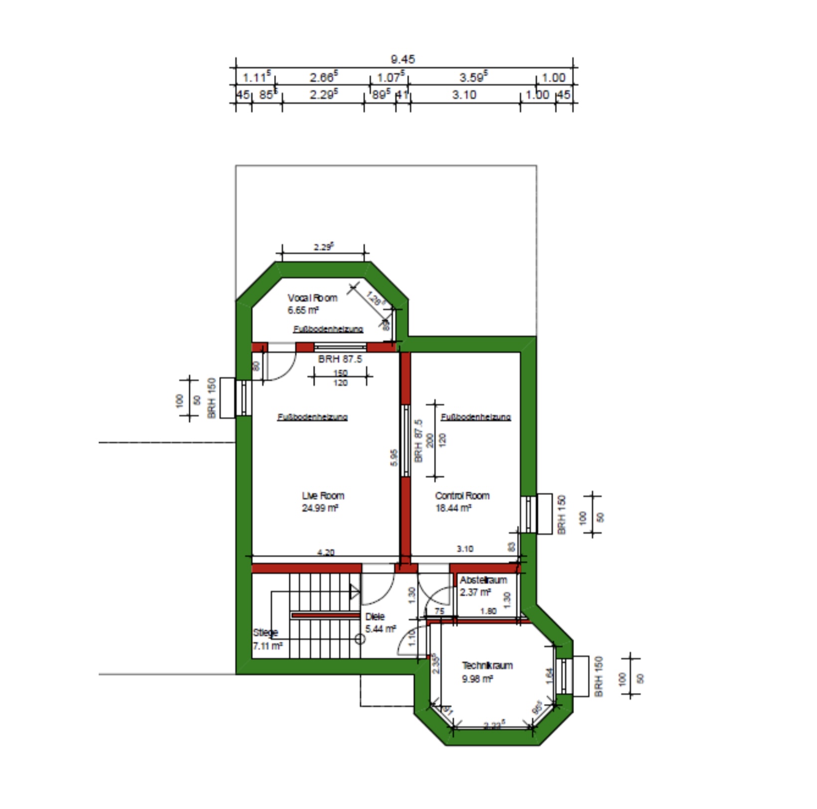

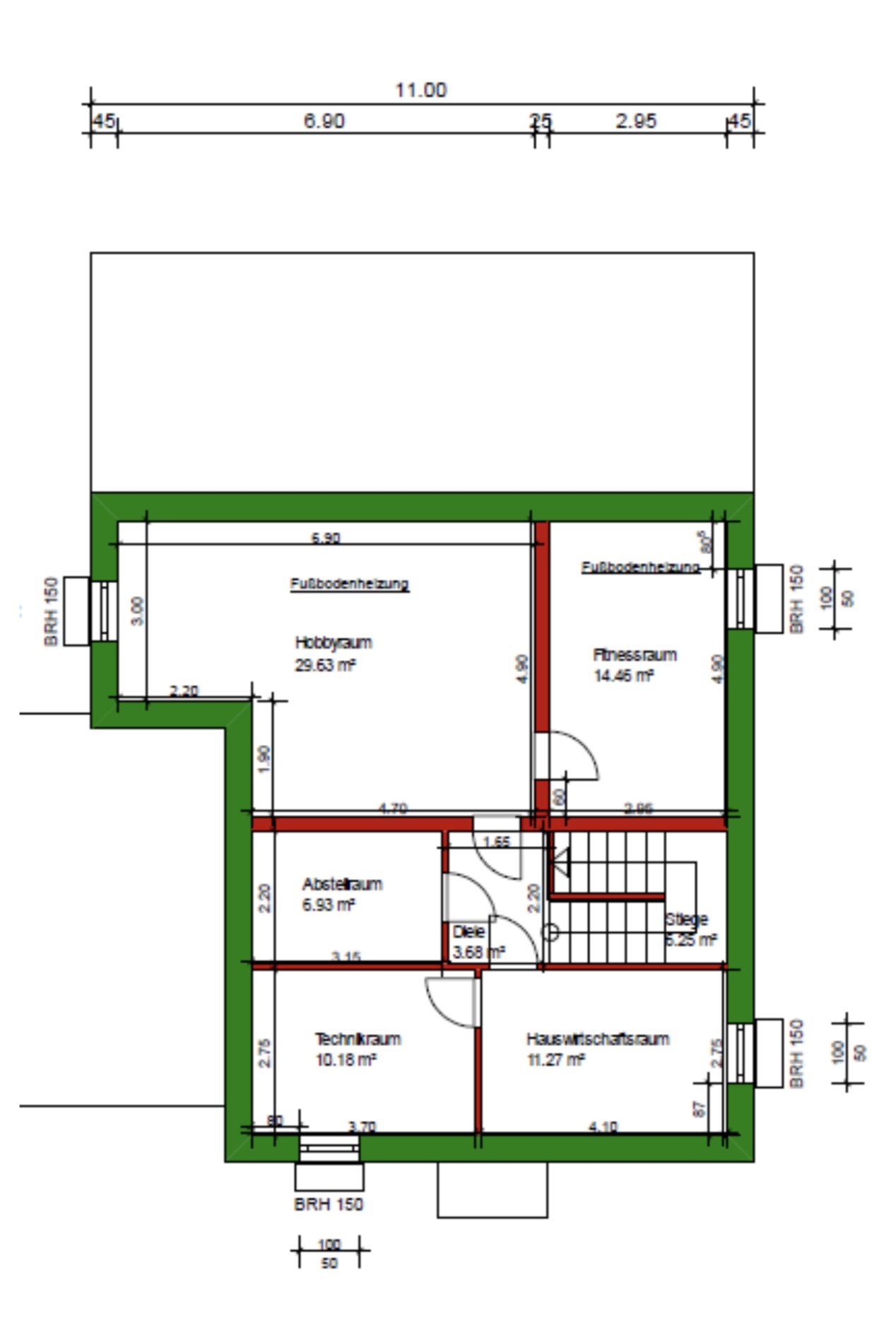

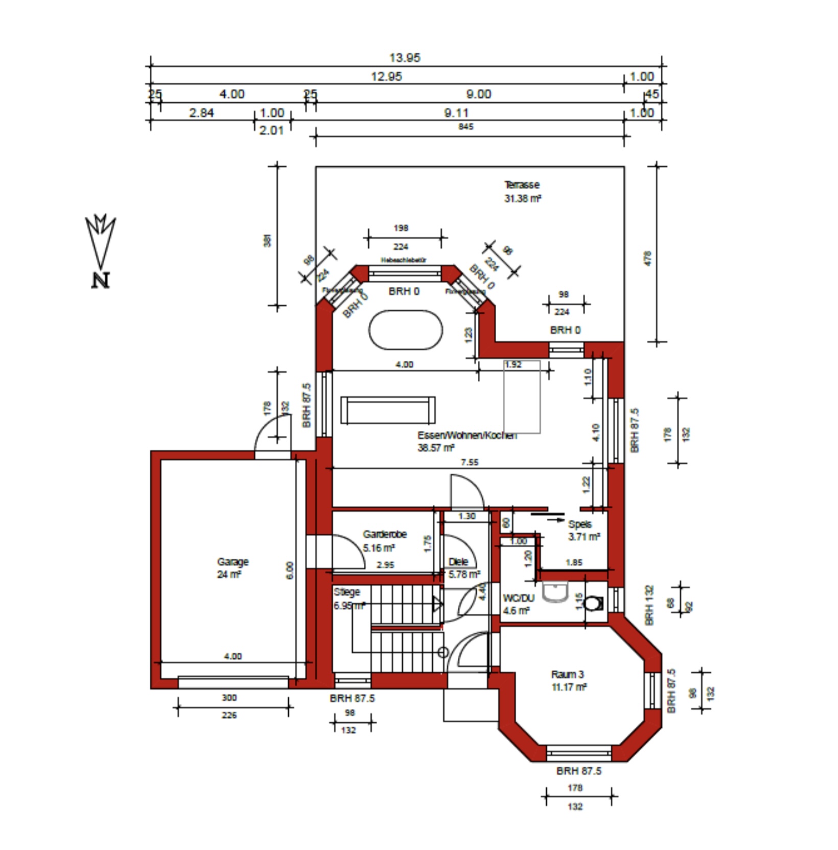

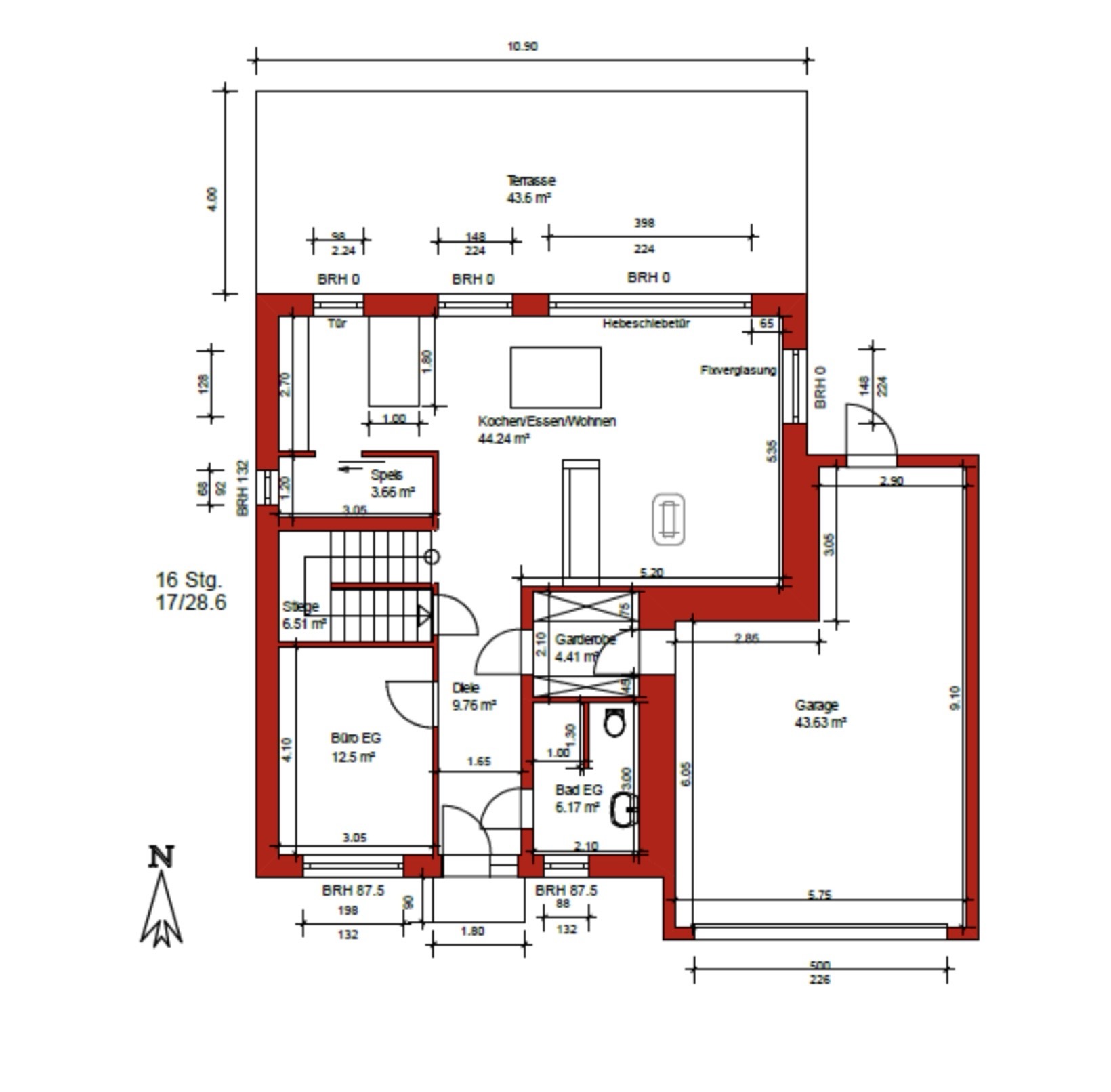

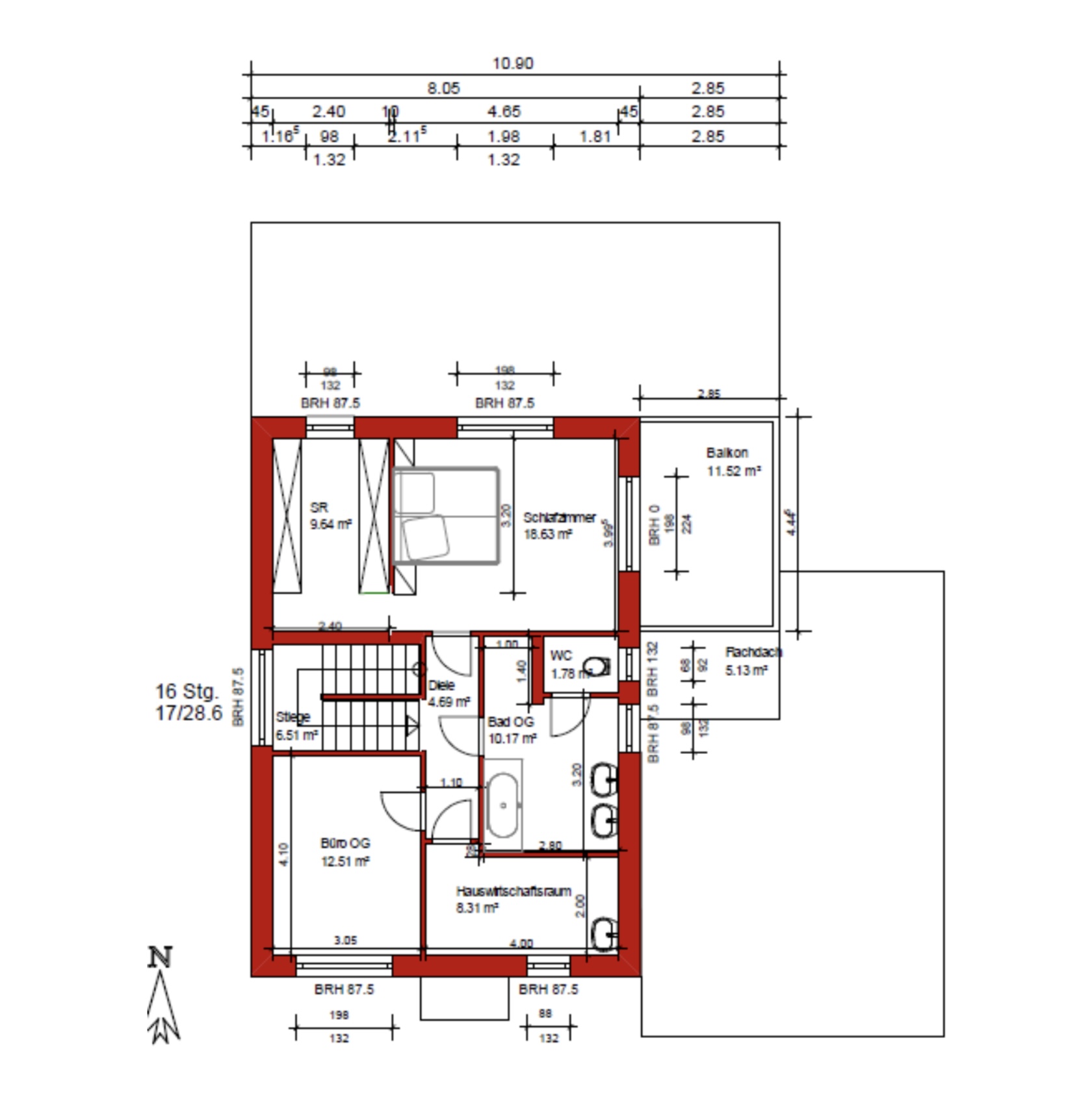

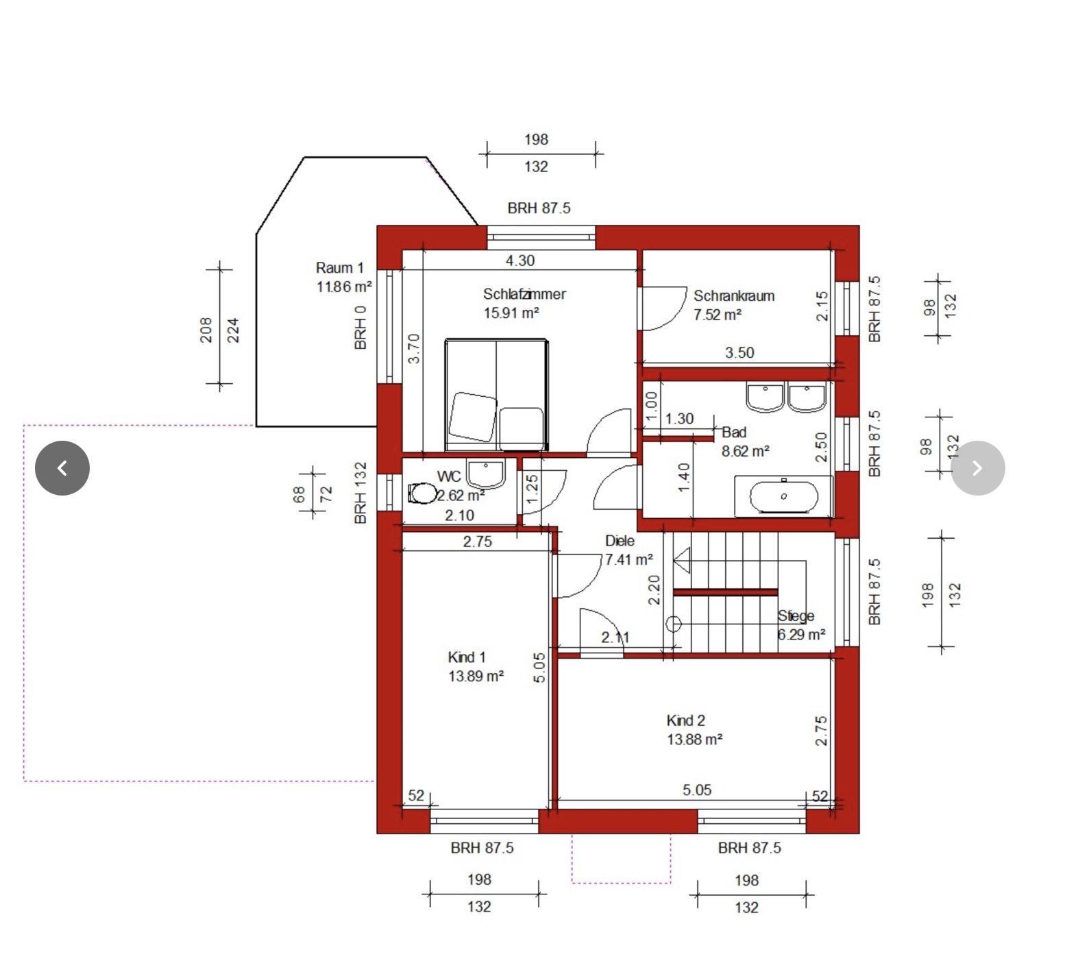

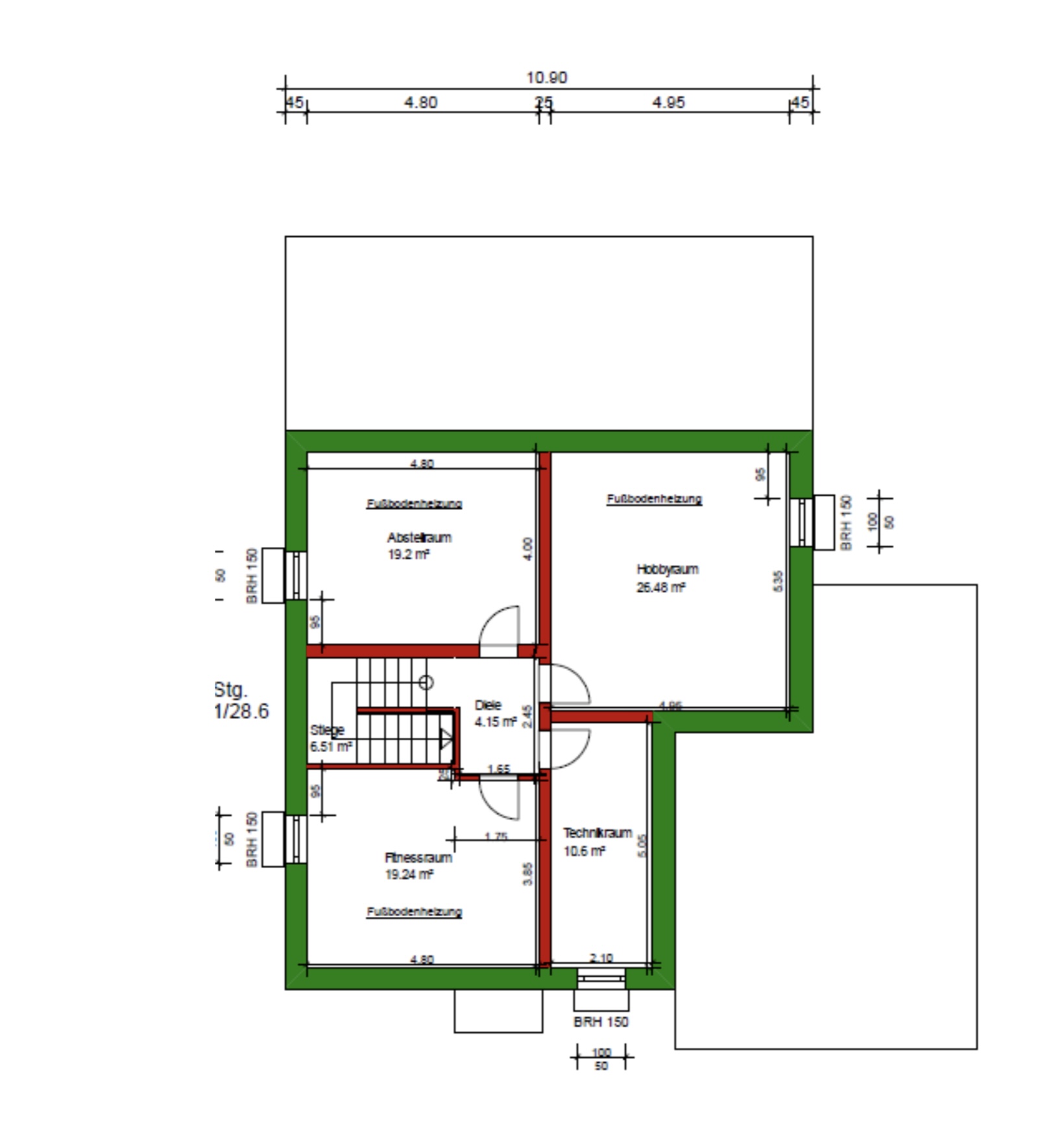

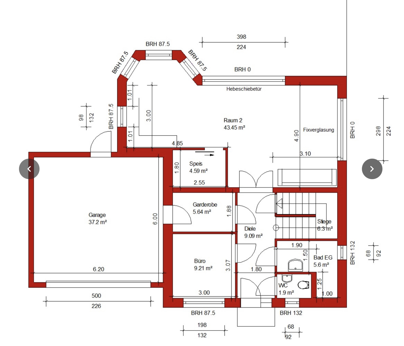

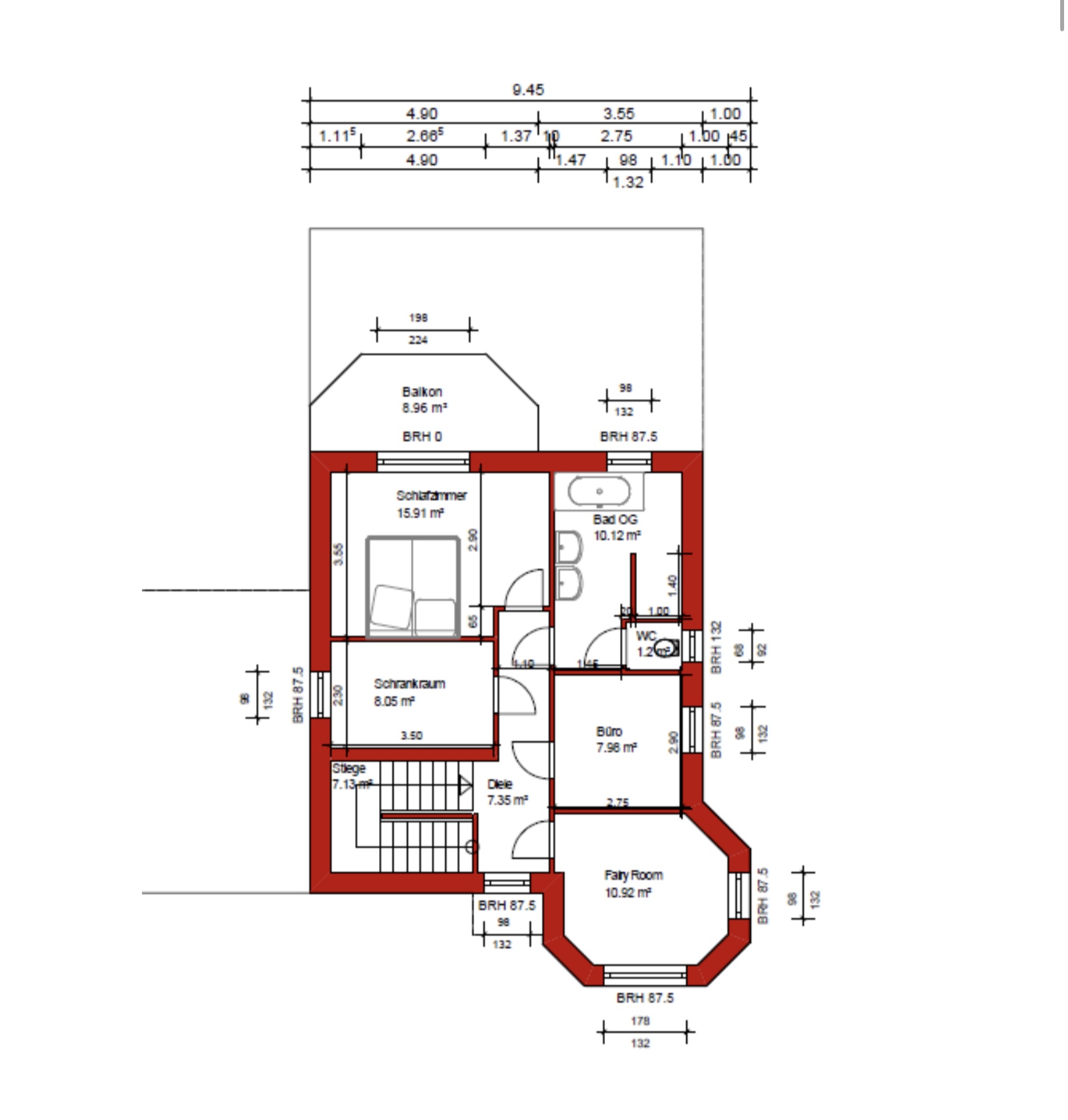

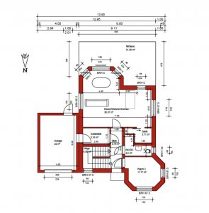

    Ich würde hiermit gerne eure Meinung zu diesen drei Grundrissen erfragen - Grundriss 1 und 2 berücksichtigen eine spätere Familienplanung, Plan 3 nicht
    Gerne ganz ehrlich alles sagen was euch gefällt und was eher weniger und vielleicht auch, welcher Grundriss für euch am sinnvollsten und besten geplant erscheint
    Vielen Dank im Voraus für eure Rückmeldung!

    Ich find eigentlich jeden Entwurf schön, der kein Schuhkarton ist.
    Aber bei diesem Entwurf bin ich verwirrt.
    überall runde Ecken, bei einem Entwurf einen "Vocal Room", also ein isoliertes Gesangsstudio im Keller, bei den anderen nicht.
    Bitte was ist ein "Fairy Room" und warum wird der Hobbyraum und der Fitnessraum begrifflich getrennt?
    Und warum sollte man einen Technikraum als 8-Eck entwerfen? Ist da ein Warpreaktor geplant?
    Das wirkt alles mega wirr.

    Dann füll doch mal den Fragebogen aus. Keiner weiß, wie die Anforderungen von Dir oder dem Grundstück sind.
    Schon allein das Bad im Bad wirft Fragen auf, wie auch der Erker in der Küche

    Bischen schlecht sind sie alle: die Erker mögen ja Geschmackssache sein, auch ein Türmchen.
    Aber bei der Ausrichtung (planoben Norden) nicht mal ansatzweise vom Standard Straße Eingang/hintenraus Terrassenfenster abzuweichen, macht keinen Sinn.
    Ach ups, Norden wechselt immer mal wieder.
    Zudem gibt es Flure, die möchte ich nicht im Dunkeln betreten, weil man gegen irgendeine Tür immer laufen wird.
    Das jeweils eingezeichnete Sofa ist grenzwertig schmal und eher eine Bank.
    Kizis werden mal eingeplant, dann wieder nicht, sind auch grenzwertig mit ihren Wandverhältnissen.
    Dann trotz einem Keller den HWR ins OG…
