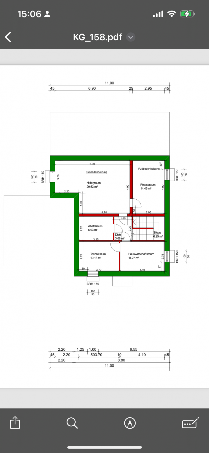

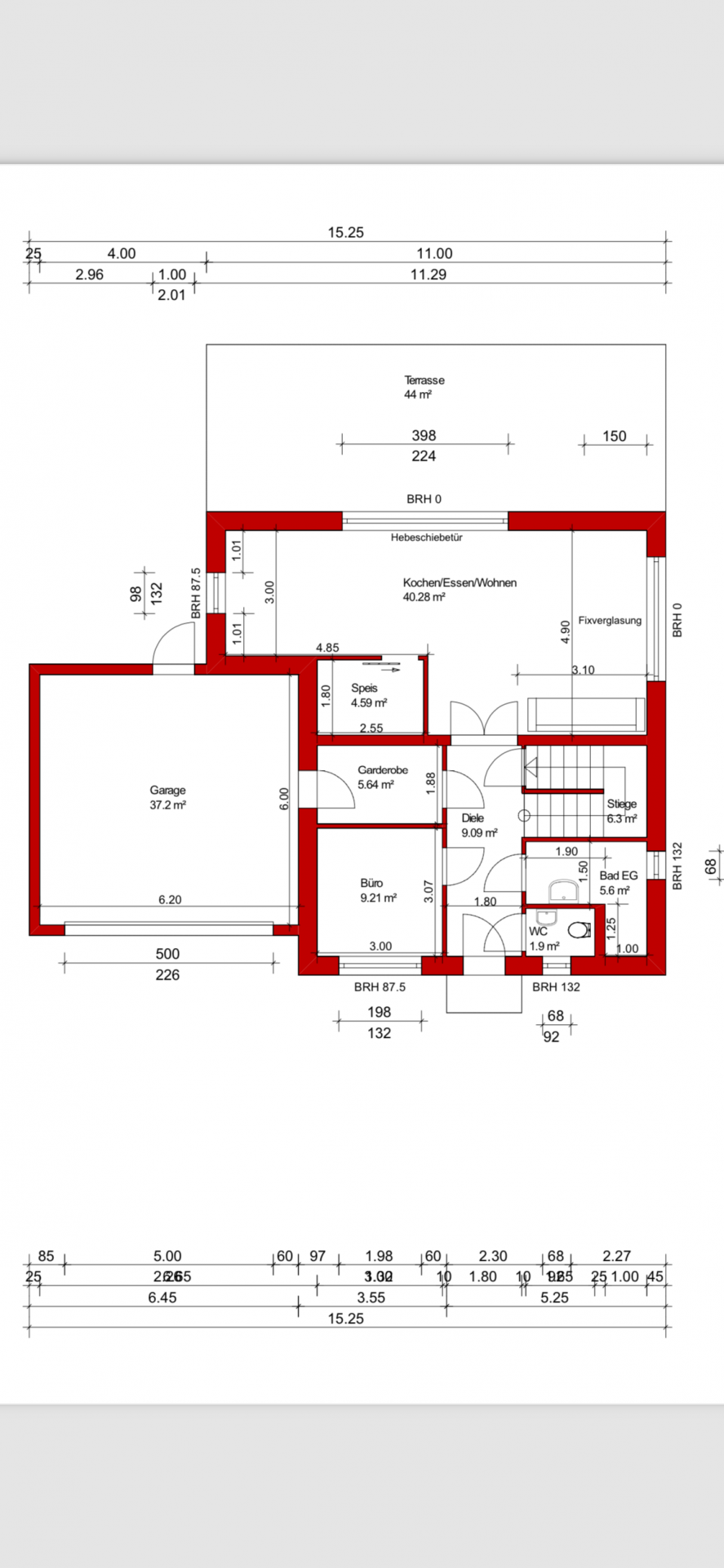

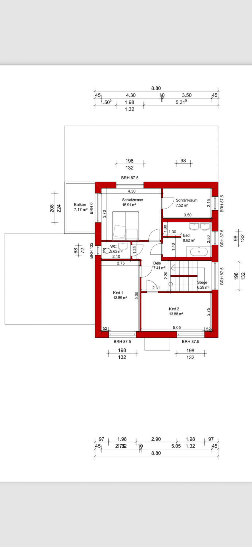

Diskutiere Grundriss Haus im Mein Hausbau Forum im Bereich Rund um den Bau; [ATTACH] [ATTACH] Ich wollte euch mal nach eurer Meinung zu diesen Grundrissplänen unseres Einfamilienhauses fragen? Wie findet ihr diese...

    Da wir euch nicht kennen wäre es sehr hilfreich, wenn du folgenden Fragebogen ausfüllen würdest:
    Grundrissdiskussionen - bitte vorher lesen!
    Allgemein kann man raten die Möbel in Originalgröße einzuzeichnen. Die Verkehrswege und Bewegungsräume nicht vergessen!
    Nun zu meinen Punkten:
    - Die BRH von 0 vom Schlafzimmer auf den Balkon glaube ich nicht. Durch die dickere Dämmung des Balkon entsteht da meist ein Stufe von 15cm.
    - Die Entwässerung des Bads im OK geht direkt an der Couch vorbei. Wollt ihr dies?
    - Warum nicht Bad EG und WC zusammenlegen? Tür dann nach innen aufgehen lassen und auch im Büro die Tür nach innen aufgehen lassen.
    - Die Tür in die Garage würde ich streichen. Wenn da zwei Autos in der Garage stehen, kommt man eh nur ganz schlecht am Auto vorbei. Würde platz für Garderobenschränke generieren. Garderobe liegt halt nicht an der Haustür und somit mit schmutzigen Schuhen zur Garderobe gehen. Tür zur Garderobe würde ich streichen.
    - Wo werden die Räder der Familie stehen?

    Welcher Türenfetischist, der fast alle Türen gleich groß und fast alle falsch herum einzeichnet, war hier am Werk? Oder war das euer Wunsch?
    -Türen Garderobe, Ankleide, Keller….können weg und die Mauern gleich mit
    - Grundriss hat Optimierungspotenzial, aber bitte erstmal alles möblieren.
    -Küchen/EssenWohnen ist etwas knapp, siehst du dann beim Essbereich (mit Möbel)
    -2,75 m sind schon arg schmal für KiZis (Möbel!)
    -wie ist die Position/Lage auf dem Grundstück? Nord/Süd?
    -braucht’s den Balkon bei Schlafen?
    -Wanne u. Waschbecken tauschen (Duschnische tiefer, Türe Schlafen verschieben…)
    -Türe WC kleiner…

    Außerdem fehlt der Lageplan und die Ausrichtung. Zudem die Außenansichten. Es gibt ja hier nichts, was man braucht an Infos.
    Und dann mal in guter Auflösung die Grundrisse einstellen, dazu gehört auf ein Beschneiden. Keiner will nach Jericho scrollen, um alle Geschosse zu sehen.
    Dieses Unterforum ist dazu da, Deinen Hausbau über Monate zu verfolgen. "Rund um den Bau" gibt es hier ja nicht.
    Allerdings kann man schon auf den ersten Blick sagen:
    - Quatsch mit den Türengeballere und Fluraufenthalt bei Notdurft vor der Dusche - im EG sogar noch vor der Eingangstür.
    - Der Garderobenraum kann nicht gut mit Schränken möbliert werden. Die Tiefe ist nicht geplant. Zudem ist die Lage weit weg von der Eingangstür nicht funktionell. Oder soll jeder durch die Garage gehen? Dann lasst doch die Hauseingangstür einfach weg.
    - Küchenmöblierung wird für einen 4-Personen-Haushalt nicht ausreichen.
    - Wohnbereich als Durchgangsraum sollte im Kinderhaushalt vermieden werden
    - Schlafzimmer ist hier auch Durchgangszimmer und somit nicht funktional
    - Schrankraum zu schmal, hier gilt gleiches wie für den Garderobenraum
    - ein Kizi ist mit 2,75 so schmal wie in einem Reihenhaus.
    - Und zwar ohne Ausrichtung, aber abgeleitet der Räume bekommen die Kizis hier leider nur die Nordseite, das SZ die wertvolle Sonnenseite.
