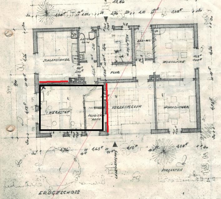

    wir möchten im EG unseres Hauses (BJ 1955) 2 Wände entfernen und dies zu einem großen Küche/Ess/Wohnraum verbinden. Nun stellt sich die Frage, ob da ein Statiker ran muss, oder ob man das so beurteilen kann. In der jetzigen Küche (schwarz umrandet) stehen die 2 kleineren Wände nicht mehr. Die beidne rot markierten Wände sollen weg, wobei die Durchgänge in der rechten Wand nicht mehr vorhanden sind, wurden wohl verschlossen.
    Wir würden in dem rechten Durchbruch links und rechts Vierkantbalken aufstellen und einen quer einziehen und bei der oberen Wand zum ehemaligen Schlafzimmer ist schon ein Eisenträger eingezogen worden.

    Ohne Kenntnisse der Deckenkonstruktion (Material, Spannrichtung, etc) kann man nicht mal eine vage Schätzung machen. Und mit diesen Angaben bleibt es eine Schätzung. Verlässliche Aussagen kann nur ein Statiker machen!

    Die Deckenkonstruktion sind Holzbalken, welche von unten nach oben (also wenn man jetzt auf die Bilder schaut) gehen. Sie liegen quasi auf der "Mittelwand" welche quer durchs Haus geht auf. Die rechte zu entfernende Wand läuft also mit den Deckenbalken und die obere zu entfernende Wand quer zu diesen, daher wurde dort auch ein Eisenträger eingezogen.

    Das bedeutet dass die rechte Wand nicht die Decke trägt, aber wahrscheinlich eine aussteifende Funktion hat.
    Die obere Wand trägt dann auf jeden Fall die Decke, aber diese Wand wurde schon entfernt? Und wer hat diesen Eisenträger berechnet??? Ich hoffe ein Statiker. Diesen könnte man ja jetzt wieder hinzuziehen.
    Wenn der Eisenträger noch nicht berechnet wurde, dann sollte man das auf jeden Fall nachholen.
    Linksrum oder rechtsrum: ab zum Statiker

    Die obere Wand ist noch drin. In dieser Wand laufen die Wasser/Abwasserleitungen im Haus hoch..... auf der rechten Seite neben den Kaminen. Da wir diese Leitungen erneuert haben konnten wir feststellen, dass in dieser Wand ein Betonsturz von der Außenwand zur Innenwand eingesetzt wurde, der aber um die Leitungen zu verlegen an der Kaminseite durchbrochen wurde (nicht von uns !!! Das war schon so....). Daher haben wir zur Sicherheit den Eisenträger eingesetzt.
    Es ist geplant, die Wand bis zur Außenwand zu entfernen, darin ist der Betonsturz verankert und auf der Kaminseite soviel stehen zu lassen, dass der Betonsturz auch da aufliegt. Somit wäre dort der Betonsturz + der Eisenträger (wurde auf der Schlafzimmerseite neben dem Betonsturz eingesetzt)

    Statiker war da, rechnet jetzt aus, was wir für einen Unterzug benötigen.
    Kostenpunkt 250 EUR (pro Unterzug, bei uns also nur einer, da die andere Wand nicht tragend ist).
