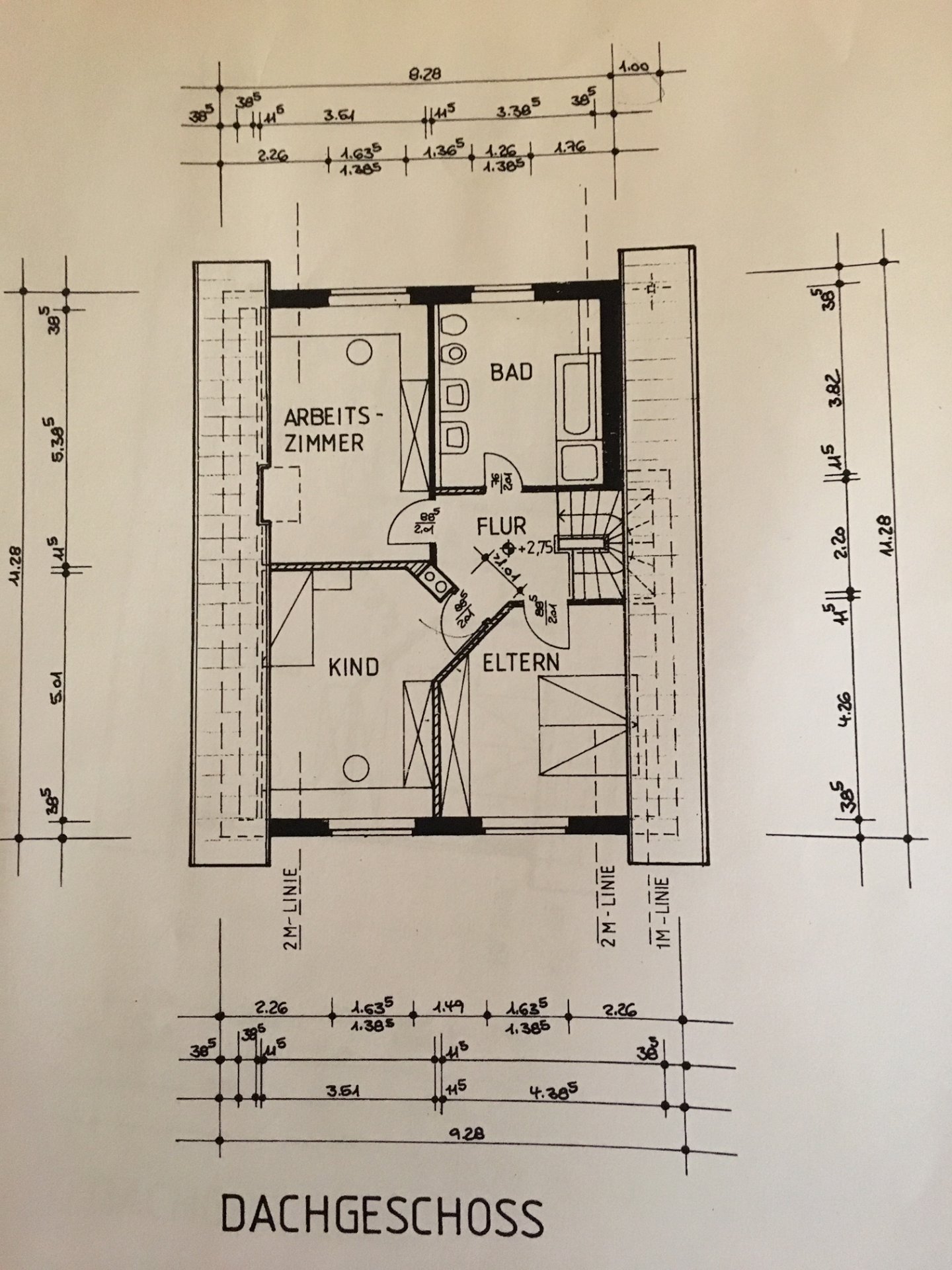

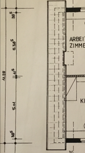

    951306F3-52EA-4480-AE6E-7D7AE7526CF1.png Schönen guten Tag,
    ich nutze hier mal die Expertise des Forums. Ich habe mir einfach mal aus Interesse die Grundrisse des Hauses meiner Eltern angeschaut und bin dabei auf etwas gestoßen, was ich mir nicht so recht erklären kann. Im OG befinden sich laut Grundriss auf einer Seite 3 Wände, wie auf dem Foto zu erkennen. Jetzt wüsste ich gerne weshalb. Ich habe eine Wand mit 11cm und 2 Wände mit 38 cm. Das eine Außenwand nicht 11 cm haben kann, ist mir klar. Das würde mir die zweite Wand erklären, aber warum die Dritte? Hat es was mit dem Pfettendach und den Schrägen zu tun?
    Über eine Antwort würde ich mich freuen.
    Mit freundlichen Grüßen

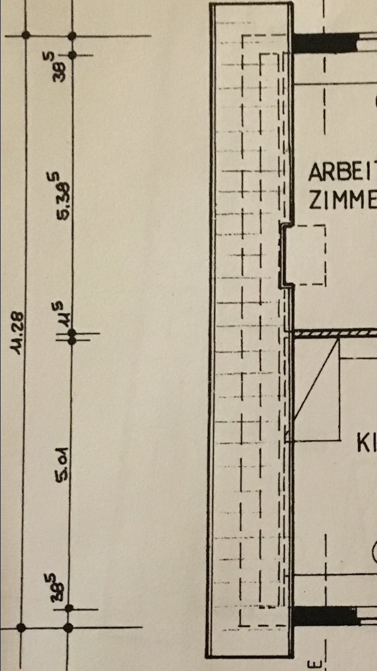

    Ich kann dir nicht ganz folgen. Die beiden Außenwände haben jeweils 38,5 cm, die Innenwand 11,5 cm.

    Genau. Meine Frage ist, warum aber gibt es 3 Wände. Hätte nicht nicht auch eine 38,5 cm Wand gereicht?, bzw. hätte man dann eine 38,5 cm Wand und die 11,5 cm Innenwand weglassen können? Wenn nein, warum sind diese erforderlich? Auf der gegenüberliegenden Seite ist dies zum Beispiel der Fall, da gibt es nur eine 38,5 cm dicke Wand.

    Ich denke, für den TE geht es um die gestrichelten Linien unter dem Dach.
    Wenn man genau hinschaut, dann geht die Trennwand zwischen Arbeitszimmer und Kinderzimmer auch an der Außenwand weiter bzw. entlang.
    Es sieht so aus, als wäre zwischen der 38,5 er Außenwand und der 11,5 er Wand ein Hohlraum, der ungefähr die Breite von der Außenwand hat :confused:

    Exakt. Der mögliche Hohlraum ist genauso breit wie die 38,5 er Außenwand, deshalb bin ich von einer weiteren Wand ausgegangen. Warum dann aber der Hohlraum?

    Um den Kniestock zu erhöhen, nehme ich an. Haben wir im Schlafzimmer auch, weil das Kopfende des Bettes sonst nicht vernünftig unter die Dachschräge gepasst hätte.

    Das ist nur der Schnittebene geschuldet, der Drempel ist dort entsprechend eingerückt.

    Das ist abgekoffert, damit man die Innenräume besser nutzen kann und keine Schmutzecken hat.

    Drempel sind immer eingerückt - und welche "Schnittebene" ?
    Mir scheint hier eher dem Beschnitt des Bildes geschuldet, daß aneinander vorbeigeredet wird: der TE hat die Maßlinien abgeschnitten, um die es geht, und mißverständlich eine andere Maßlinie im Bild gelassen.

    Das Dach ist durch den Grundriss geschnitten und dadurch denke ich, dass der TE glaubt, das das eine Wand ist.

    Zur Klarstellung und damit ihr einen genaueren Einblick bekommt, lade ich hier nochmal den ganzen Grundriss vom OG hoch:
    Die Maße helfen vielleicht jetzt ein wenig besser, denn es ist ja zu erkennen, dass dort 3 Maße mit zweimal 38,5 und einmal 11,5 cm vorhanden sind.
    Dach asymmetrisch glaube ich nicht, aber der Grundriss ist es ja. Rechts fehlt ja knapp 1x 4m. Weiß jedoch nicht, ob das der GRZ geschuldet ist oder ob es gemacht wurde, damit man im Bad keine große Schräge hat und stattdessen viel Stellfläche hat.
    Hoffe es ist jetzt ein wenig deutlicher.

    38,5cm Außenwand, dann 38,5cm Lücke, dann 11,5cm Drempel. Nur komisch, dass das nur auf einer Seite so ist.

    Gut, dass mit der rechten Seite ist ja nur eine laienhafte Vermutung meinerseits. Wenn ich das richtig verstanden habe, dann existiert die 38,5er Lücke und die 11,5er Wand (Drempel) nur, damit die Stellfläche dort höher ausfällt, richtig?

  19. #19 Fabian Weber, 15.09.2019
    15.137
    5.856
    Kann man grob so sagen. Es ist halt auch nicht so einfach die Dachschräge so knapp über dem Boden anständig zu verkleiden.
    Wegreißen würde ich die 11,5er Wand jedenfalls nicht. Dahinter ist sicherlich kein Estrich und die Trennwand der beiden Zimmer geht auch nicht durch.

    Ich hab, ehrlich gesagt, die Frage überhaupt nicht verstanden. Jetzt weiß ich aber, was Du meinst.
    Allerdings erkenne ich nur 2 Wände, die Außenwand und die Drempelwand. Dazwischen ist Luftraum.
    Warum man das macht?
    Um keine Schmutzecken unterm Dach zu haben, wo kein Staubsauger hinkommt und die Möblierung Lufträume entstehen lässt, würd man dort ein Regal stellen wollen. Schränke wollen nunmal Rückwände haben, sonst fallen die Gegenstände hinten durch ;)
    Den Drempel kann der Bauherr frei bestimmen. So lässt man ihn weg, wenn die Treppe Kopffreiheit braucht oder macht ihn sehr viel höher, um praktische Stehfläche, zb für eine Dusche zu bekommen.
