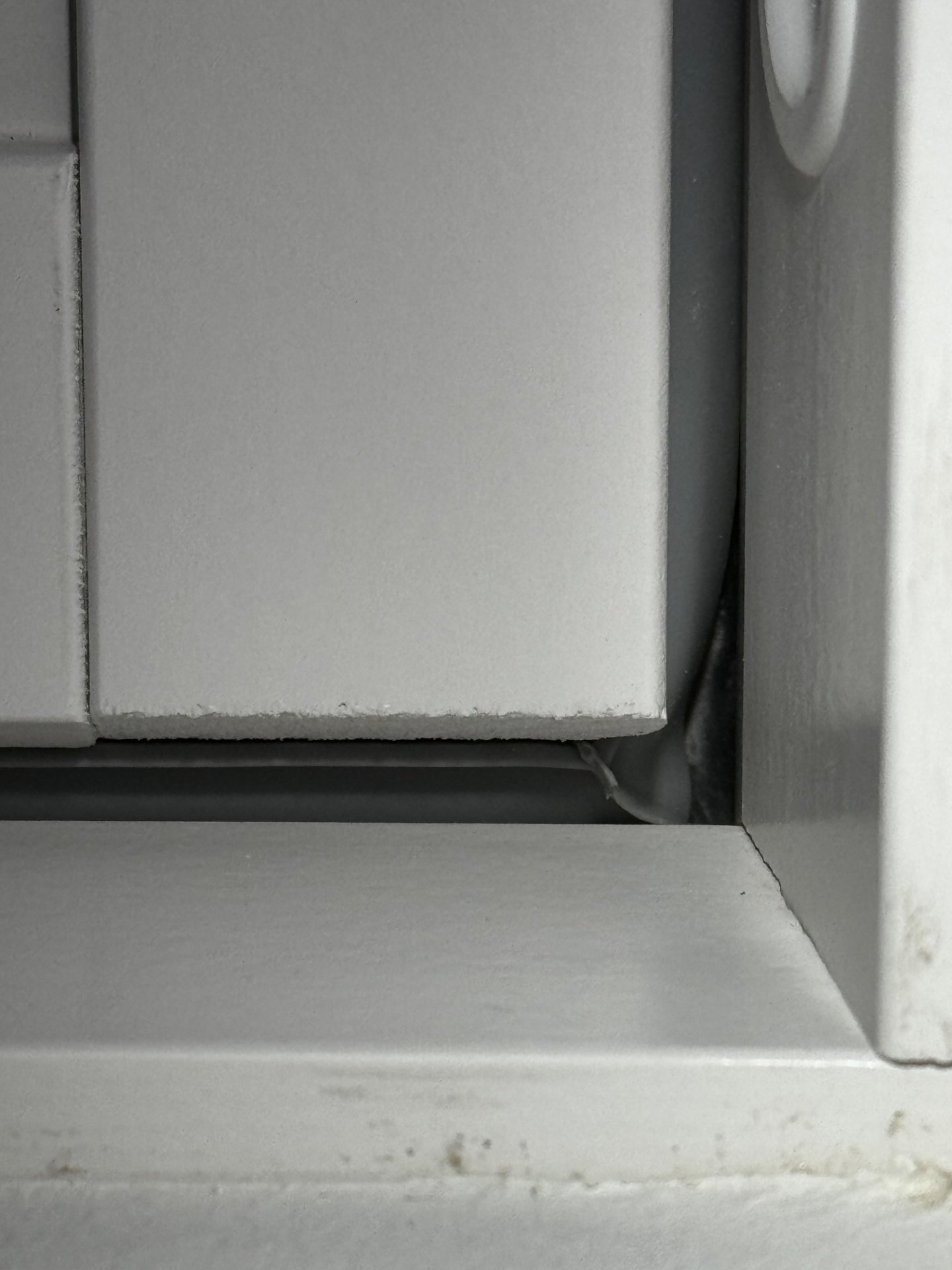

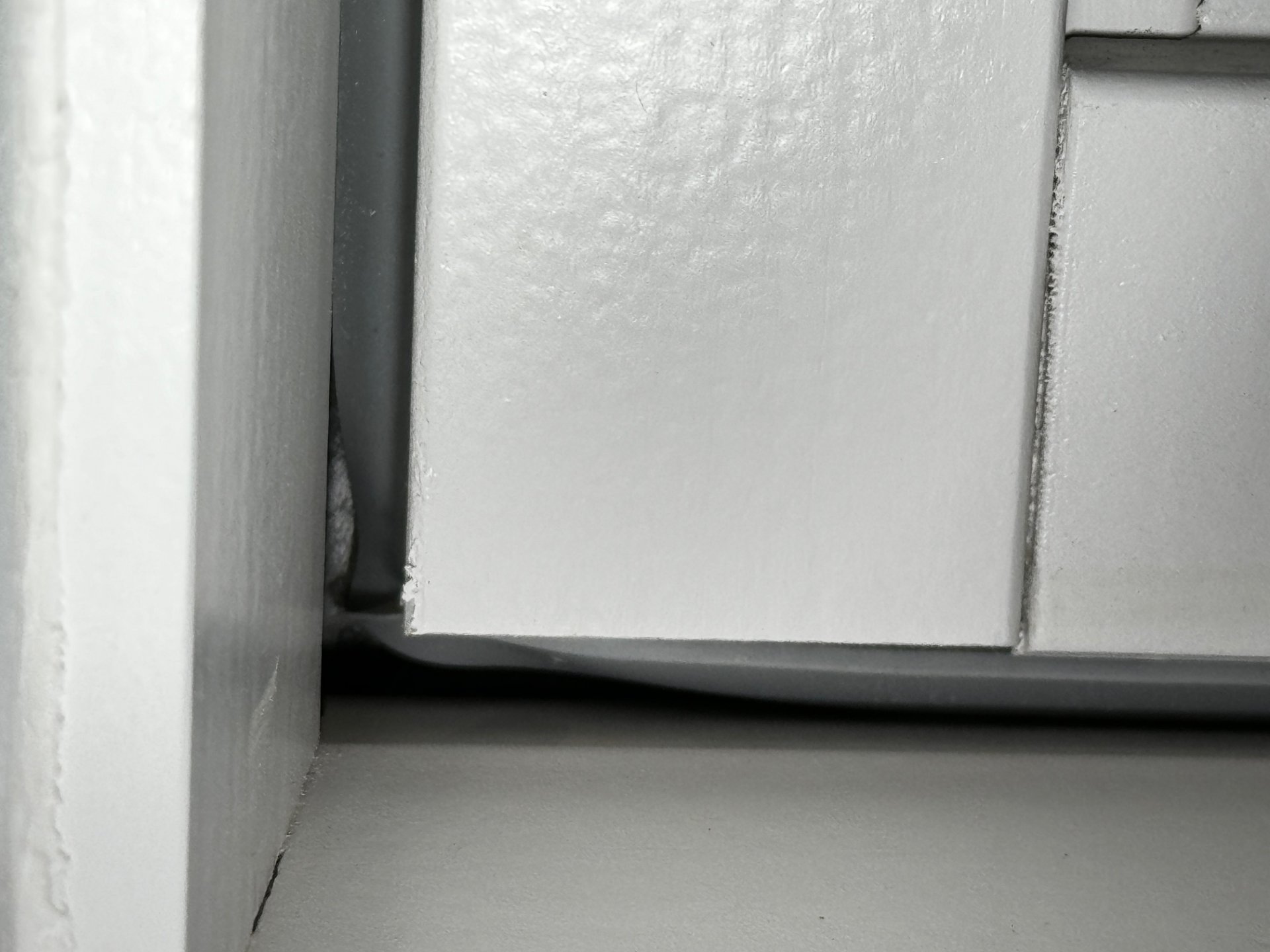

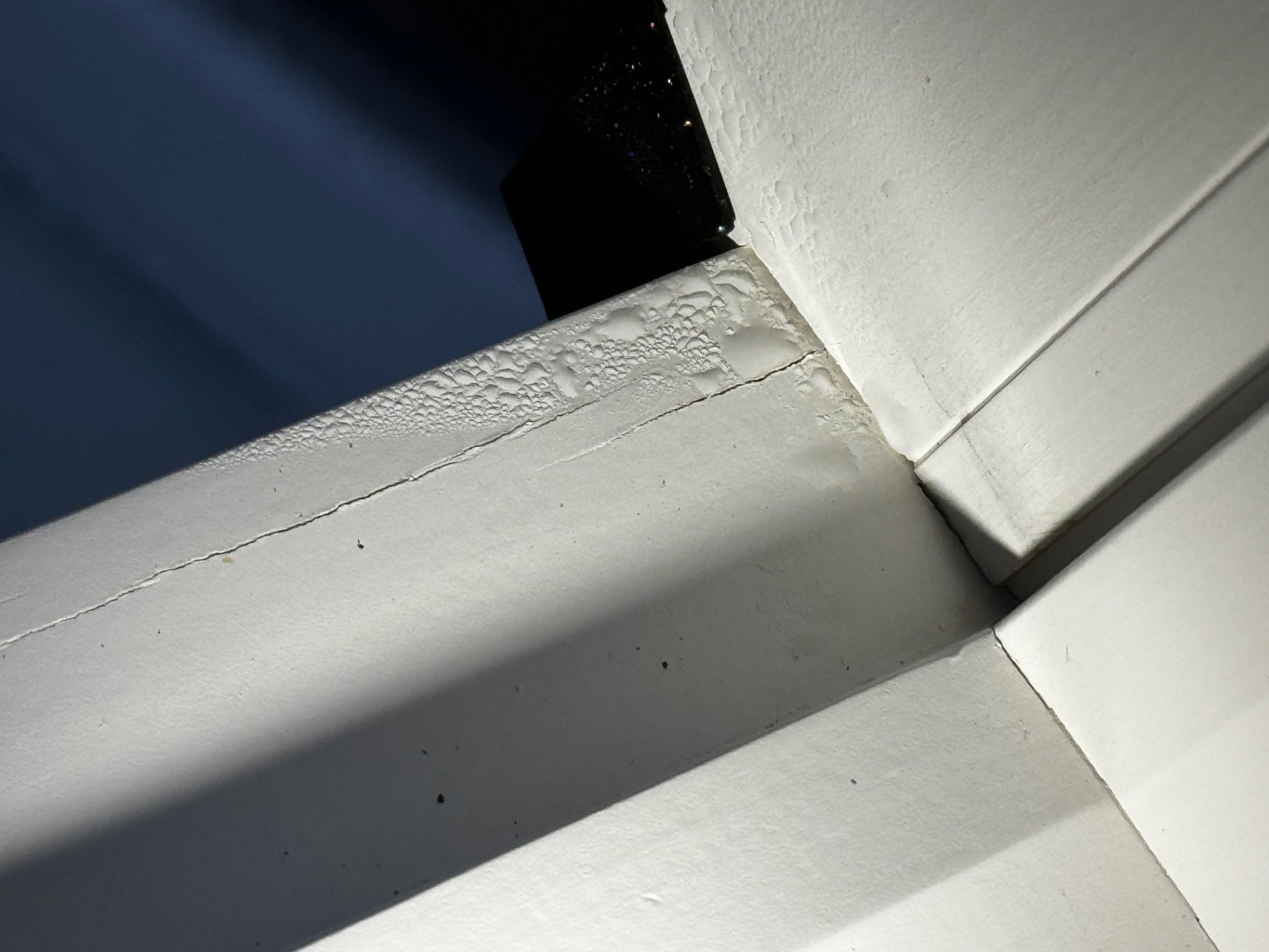

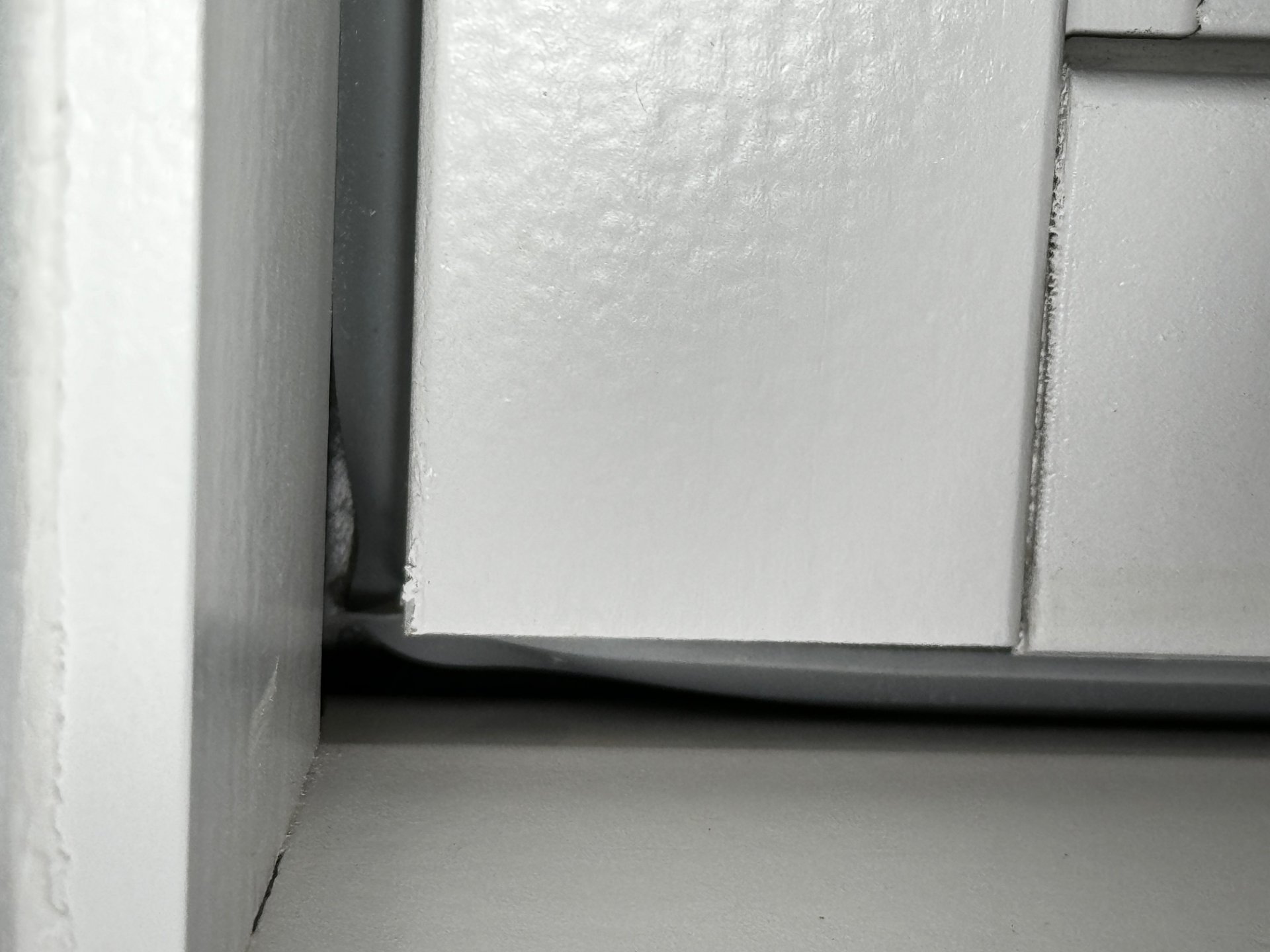

    Ich habe Probleme mit den Ecken an neuen Velux Dachfenstern, siehe auch
    Tauwasser in Velux Dachfenstern - BDT bestätigt Undichtigkeit (bauexpertenforum.de)
    Die Ecken sind nachgewiesen sehr undicht, aber die länge der Dichtung könnte ggf dicht sein, wird das Fenster dann durchfallen? Oder Fallen die Ecken nicht ausreichend ins Gewicht? Die Fenster haben nach Datenblatt die höchste Luftdichtigkeitsklasse 4.

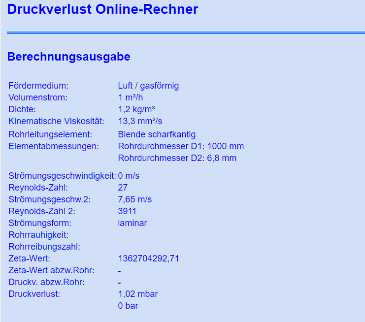

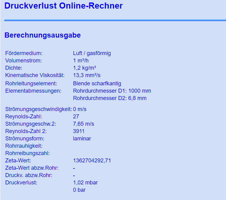

    Ich habe das mal versucht nachzustellen. Wenn die restlichen Fugen dicht sind, müsste in jeder Ecke ein 6.8mm großes Loch sein um den Grenzwert zu überschreiten. Es könnte durchaus sein, daß dies bei mir gegeben ist.
    Druckverlust Onlinerechner
