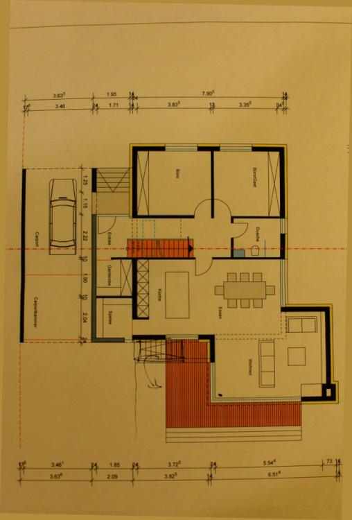

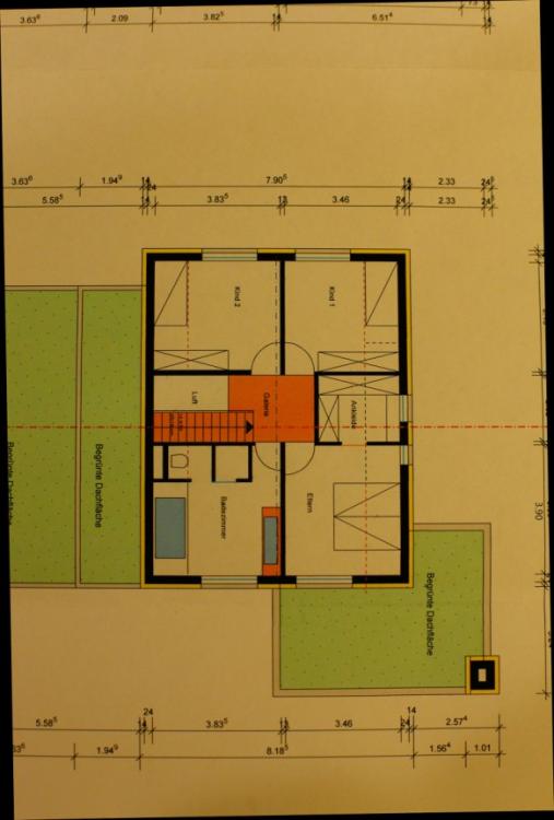

  13. #33 74321bandit, 14.12.2014
    74321bandit
    74321bandit
    08.09.2014
    41
    IT-Berater
    Bietigheim-Bissingen
    entschuldigt bitte, dass ich mich jetzt erst wieder melde.
    Gerne poste ich den derzeitigen Grundriss unseres Häuschens.
    Einige Anmerkungen hierzu:
    - Baujahr 56, Satteldach mit 48° Dachneigung, Kniestock mit 90 cm
    - Die Strasse befindet sich auf der Nordseite (hier oberes Ende des Bildes)
    - im Süd-Osten befindet sich ein Anbau aus den 70ern
    - links (Westseite) ist momentan eine Doppelgarage, die in diesem Entwurf Carport (oder Garage) inklusive Anbau weichen wird
    - die Ankleide im OG liegt unter der existierenden Gaube. Weitere Gauben sind nicht geplant
    - die Terrasse wird noch weiter in den Westen vergrößert und über den existierende Zugang zum Keller gezogen werden
    Dieser Grundriss gefällt uns sehr gut, da er insgesamt sehr viel Funktion auf dem uns zur Verfügung stehenden Platz bietet.
    Das Bad oben wird noch neu geordnet.
    Was uns momentan daran nicht so gut gefällt, ist die Flurlösung. Unser Gedanke war hier:
    - Verlegung der Treppe auf die linke Wandseite
    - die Wände zum Wohnbereich weg lassen
    Nachteile dieser Lösung:
    - der Wind kann beim Öffnen der Türe in den Wohnbereich ziehen
    - Das WC liegt quasi neben dem Esstisch
    - und der Grund, weshalb ich den Thread eigentlich geöffnet hatte: wir sind uns unsicher ob der Wohn-/ Essbereich / Küche mit 2,40 Höhe drückend wirkt, wenn nach hinten noch weiter aufgemacht wird
    Vorteile aus unserer Sicht:
    - Minimierung der Laufwege: der Treppeneinstieg kann direkt angesteuert werden
    - Flur fällt weg
    - über der Treppe ist ein Dachflächenfenster geplant, durch welches auch noch Licht in unsere Küche fallen würde; abends scheint da im Sommer auch noch die Sonne drauf, wo von der Seite schon lange der Nachbar und unsere Garage die Sonne nimmt.
    Was haltet ihr von der Idee, die Wand zwischen Flur und Wohnbereich wegzulassen und die Treppe nach links zu verlegen?
    Besten Dank!

  14. #34 Gast036816, 15.12.2014
    man kann die wand flur/küche/essraum entfernen und die treppe auf die andere seite legen, man die wand entfernen und die treppe dort lassen, könnte bei einer elegant gestalteten treppe interessant aussehen.
    ist es so, dass unter der schwebenden aussenwand des og im wohnraum keine stütze kommt oder geplant ist?
    reich einmal schnitt, ansichten und lageplan nach.

  16. #36 74321bandit, 15.12.2014
    74321bandit
    74321bandit
    08.09.2014
    41
    IT-Berater
    Guten Morgen,
    vielen Dank für Eure Meinungen!
    Was ich nicht erwähnt hatte: Die Treppe wird auch in den Keller führen.
    @Rolf: Die weiteren Ansichten kann ich erst heute Abend liefern.
    Bin mir unsicher, ob ich dich richtig verstanden habe: Könntest Du dir vorstellen nur die Wand zwischen Flur und Küche weg und die weiter führende (vor WC) stehen zu lassen? Auch wenn die Treppe auf der rechten Seite bleibt. Wie schätzt Du für diesen Fall die Laufwege ein?
    @Baufuchs: Es handelt sich dabei um einen existierenden Ofen, den wir gerne erhalten möchten. Die Sache mit der Höhe des Kamins wurde uns schon bekannt gemacht. Wir warten ab, was das Amt dazu sagt und entscheiden dann.
