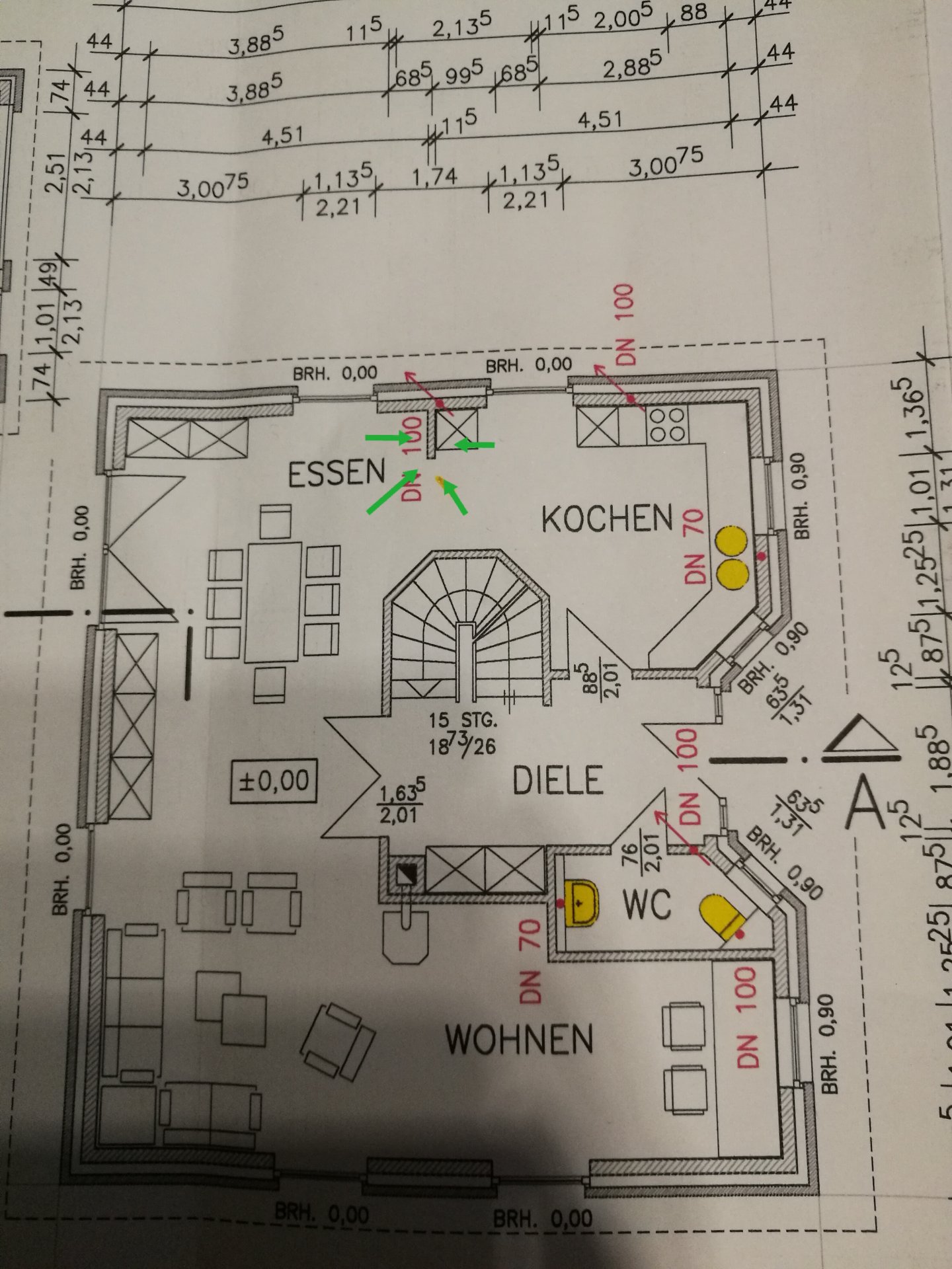

    Hallo ich bin neu hier und hab gleich eine frage . Wir planen den umbau unserer küche und müssen dafür eine kleine wand abbreissen. Die wand ist nur 75 cm breit und 14 cm dick mit putz. Dort soll ein breiterer kühlschrank platz finden . Nun weiss ich nicht ob ich die wand so abbreissen darf .. könnt ihr mir helfen? Auf dem bild ist die wand durch den grünen pfeil zu erkennen .

    Eine Wand an dieser Stelle hat in der Regel eine aussteifende Funktion.
    Diese Funktion kann man im Neubau auch mit einer Betonsäule erreichen. Aber im Bestand ist der Ersatz durch Beton doch sehr aufwändig.
    Beurteilen kann man das aber nur vor Ort mit einem dazu befähigtem Fachmann.

    ich denke diese Wandvorlage hat keine austeifende Wirkung. Die ist sicherlich auch nicht im Verbund mit der Außenwand gemauert. Hast Du die statische Berechnung ? Darin kannst Du Informationen hierzu finden.

    Nein leider nicht . Hab nur ein paar zeichnungen mehr nicht . Was ich aber sagen kann ist das an der wand zb die fertigbeton decken nicht gestossen sind oder sonstiges . Dazu ist der abstand von der aussenmauer zur treppe nur 2 m breit .. kann mir nicht vorstellen das die wand was trägt . Wenn sie zb zur aussteifung wäre müsste doch an der anderen seite des hauses auch sowas sein oder?

    Das wird sich aus der statischen Berechnung erkennen lassen. Wenn der Bau nicht zu alt ist, sollten die Unterlagen dazu auf dem Bauamt liegen.

    Der Plan sieht ja sehr neu aus. Die Unterlagen zur Statik liegen ganz sicher beim Bauamt vor !
    Dass die Decke 9 Meter spannt kann schon sein.
    Auf jeden Fall erst prüfen dann schlagen !

    ich habe mir den Plan nochmals angesehen. Dabei ist mir aufgefallen, dass es nur 11,5er Innenwände gibt.
    Die Auflagersituation der Decke ist unklar.
    Und am Treppenloch ? Geht sicherlich mit viel Stahl.
    Oder die Decke liegt wirklich auf den 11,5er Wänden.:28:

    Ja ist etwas wunderlich. Aber es sind ja keine Angaben zum Schnitt, Deckenstärke, Bewehrung usw.
    Auch der Außenwandaufbau ist nicht genau angegeben. Sieht interessant aus auf dem Plan. Was ist das genau? Zweischalig ?

    Ja das haus ist von 2010. Problem ist das der ehemalige eigentümer verstorben war als ich es erworben hab. Hab heut beim bauamt sämtliche pläne und statiken angefordert. Mal gucken ..

    Die wird man nur vor Ort ansehen können und hat damit auch das Recht Kopien anzufertigen. Herausgeben wird nicht möglich sein!
    Man kann im Wohnungsbau auch 9 m weit eine Decke spannen. Die ist aber dann 25 cm dick.
    Wenn sie dünner ist, liegt sie irgendwo dazwischen auf.
    Mit 18 oder 20 cm kann man keine 9m überspannen!

    Die decke ist mit estrich ca 31 cm stark.

    Das könnte zusammenpassen. Aber das muß ein Fachmann vor Ort untersuchen und nicht nur ansehen.

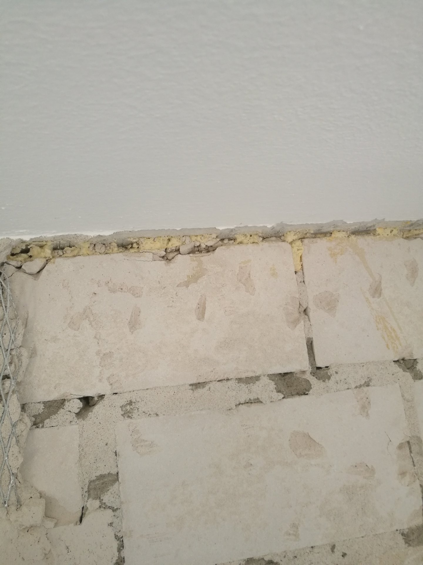

    Hab gerade mal den putz abgestemmt etwas .. zwischen der obersten lage stein und der beton decke ist pu schaum als fugenfüller .. pu schaum ist bestimmt nichts tragendes

    PU-Schaum ist definitiv nicht tragend. Das lässt darauf schließen dass es sich hier um eine nicht tragende Innenwand handelt. Ob diese Wand aussteifende Funktion hat oder übernommen hat bleibt weiter zu klären.

    na ja, da ist nicht viel von Aussteifende Wand zu sehen. Das ding kann schon weg..

    Wäre jetzt auch meine Meinung, allerdings wollte ich es nicht unterlassen auf die theoretische Möglichkeit der aussteifenden Wirkung (gewollt oder ungewollt) hinzuweisen

    eine Aussteifung kann ja so nicht funktionieren wenn die Scheibe oben nicht
    eingespannt ist, das Wandstück brauchte man irgendwie ....

    Als optischer raum trenner . Da stand der kühlschrank hinter . Naja nu isse weg . Finde es gut das hier jeder seine meinung sagt ob gut oder schlecht :)
