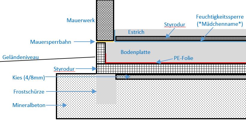

    Ich habe nun schon einige Beiträge gelesen und möchte kurz meine Situation schildern:
    Wir bauen ein Massivhaus mit einem GU und bis jetzt war ich der Meinung, dass das gut läuft (Baustatus: Estrich ist drin, demnächst folgt der Außenputz) . Nachdem ich aber am Wochenende durch Zufall auf dieses Forum gestoßen bin, kommen ein paar Zweifel auf (die sich hoffentlich nicht bestätigen).
    Ich habe auf dem beigefügten Bild schematisch skizziert, wie unser Bodenaufbau ist:
    Meine Frage dazu: ist das hinsichtlich aufsteigender Feuchtigkeit richtig ausgeführt?
    Wir haben kein drückendes Wasser (Grundwasser ist bei ca. 5m Tiefe) und sowohl unter der Bodenplatte, als auch in einem umlaufenden Streifen von ca. 2m um das Haus wurde mit Mineralbeton aufgefüllt.
    Schon mal vorab vielen Dank für Eure Einschätzung dazu!

    Ist die Bodenplatte tatsächlich von der Frostschürze durch die Dämmung getrennt? Das wäre ja mal eine interessante Ausführung?
    Was macht Dir denn genau Sorgen? Die Außenwand muss halt noch abgedichtet werden.

    Ja das die Bodenplatte wurde in eine „Dämmungswanne“ gegossen, die Frostschürzen sind unter der Dämmung.
    Hab in einem anderen Beitrag gelesen, dass die Sockelabdichtung außen nicht auf dem Styrodur erfolgen darf sondern zwischen Dämmung und Beton. Aber das ist ja bei uns nicht mehr möglich?

    Das kommt darauf an, wie die Bodenplatte beschaffen ist und welcher Lastfall genau vorherrscht. Schau mal hier, da wird es auch so gemacht, das ist jedenfalls nicht unüblich. Ich habe das auch schon so ähnlich bauen lassen.

    Mit Lastfall weiß ich nicht genau, was du meinst... Aber es ist ne 30cm Bodenplatte (Plattenfundament).

    Der Lastfall wurde aus dem Bodengutachten ermittelt und legt das Abdichtungskonzept fest.

    Lastfall T4, aufsteigende Feuchtigkeit.
    Katja Sprint als Abdichtung auf der Platte, sonst nix. Dämmung direkt an die Streifen betoniert.
