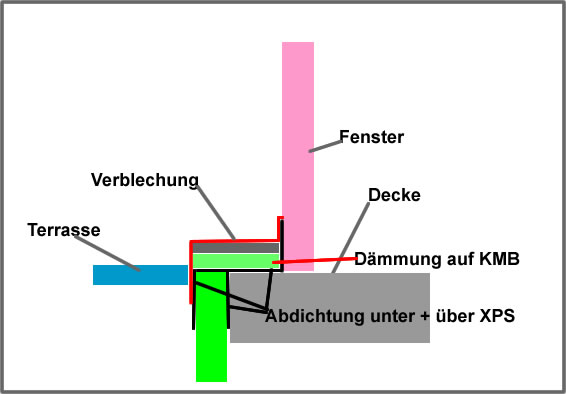

    Liebes Expertenforum,
    ich weiß, die Frage wurde schon oft gestellt und ich habe die Suchfunktion auch schon benutzt, aber irgendwie verstehe ich es immer noch nicht.
    Also bei unserem Neubau wurden die Balkon-Türen auf eine Stockaufdopplung aus Holz gesetzt.
    Unser Architekt will jetzt einfach ein Blech darüber setzen lassen und mit Kamperol abdichten. Meiner Meinung nach (und so habe ich es auch aus einigen Beiträgen gelesen) gehört vor die Stockaufdopplung erst mal noch eine Dämmung. Meine mal was von einer "Gitterdämmung" gehört zu haben. Ist wohl PUR mit beidseitiger Gitterstruktur drauf. Gehört das Kamperol dann über oder unter die Dämmung. Wegen dem unterschiedlichen Wärme-/Kälteverhalten von Holz und Beton steht in einem Beitrag, dass man eine Abschlußschiene benötigt. Der Link in dem Beitrag führt aber zu keinem Foto, so dass ich mir etwas vorstellen könnte.
    Bei einer Terassentür müsste es ja dann wohl ähnlich sein, oder?
    Vielen Dank im Voraus.

    das bedarf keiner weiteren Dämmung falls ned der Deckenrand raus läuft (!)
    vielleicht hilft dieser Link:
    http://www.bauexpertenforum.de/showthread.php?t=14602

    Ach eins hatte ich noch vergessen: Das Kamperol soll 2-lagig mit einer Gewebeschicht aufgetragen werden, allerdings nicht auf dem gesamten Balkon sondern nur etwas 50 cm raus, so dass sie über den Isokorb reicht. Der Balkon ist ein Fertigbetonteil welcher mit einem Isokorb befestigt wurde.
    Mich würde der gesamte Aufbau ab OK Fertigteil interessieren.

    hat der Balkon innen eine Aufkantung ??? ... kann eigentlich ned
    sein sonst wär ned der Vorschlag mit den 50cm (!)
    Isokorb Aussenkante iss Aussenkante Mauerwerk ? ... dann iss keine
    weitere Dämmung von nöten "NUR" im Bereich von der Balkontüre (!)
    http://www.bauexpertenforum.de/attachment.php?attachmentid=11269&d=1167767641
    "ABER" die Abdichtung muss natürlich am Mauerwerk hoch geführt werden (!)

    kommt drauf an...
    bei wdvs wird ein kantholz oder eine systemschiene 15 cm ok belag eingebaut, bei der mit nem flansch die abdichtung angebracht wird. auch in der leibung.
    unter der dämmung sollte sollte ein streifen abdichtungsbahn vom mauerwerk über das "kantholz" gezogen werden.

  1. kamperol
  2. aufkantung balkontür
  3. übergang balkon blech
  4. abdichtung isokorb auf fertigteil,
  5. fenster bodentief dämmung
