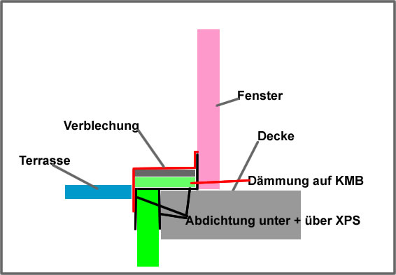

    Ersteinmal ein frohes neues Jahr an die Bauexperten!
    Ich möchte einmal die einfache (?) Frage stellen, wie eine Terassentür nach den Regeln der Technik ausgeführt wird.
    Im angefügten Bild ist die Fenstertür zu sehen. Unter dem Fensterblech befindet sich noch ein Spalt ca. 15cm breit (von Mauerkante bis Blendrahmen) und 15cm hoch (von Betondecke bis UK Fensterblech). Wie ist nun dieser Spalt auszufüllen? Unser Architekt schlägt vor, Foamglas zu verwenden. Unserer Baustoffhändler behauptet jedoch, daß man hier üblicherweise XPS nimmt. Es sei zum einen wesentlich billiger und außerdem leichter zu verarbeiten. Trotzdem soll es druckstabil genug sein, um die Druckbelastung bei einem Tritt auf das Fensterblech auszuhalten.
    Was meint ihr?
    Viele Grüße,
    Grobi

    "Fensterblech"..
    aus Alu als Austritt an einer Fenstertür:confused:
    Was ist denn direkt unter dem Blendrahmen? - das weise da?

    Ja, das ist ein ganz normales Fensterblech aus Alu. Gibt es eine bessere Lösung?
    Noch ein paar Erklärungen zum Bild:
    Das weiße unter dem Fensterrahmen ist ein sogennantes Aufklemmprofil. Es besteht aus Kunstoff und soll denn Innen- und Außenbereich thermisch trennen. Der verbleibende Ritze von ca. 2cm ist mit einer Wulst aus Bauschaum ausgefüllt, wie man gut erkennen kann. Das Aufklemmprofil ist außerdem mit einem Stahlwinkel gegen die Betondecke stabilisiert. Den Winkel ist mittig grau unter dem Fenster.

    ... was Ihr da drunter stopft, eine Alu-Bank ist nie als Terrassenaustritt geeignet.
    Planungsfehler :konfusius sach ich mal.

    Da gibts stabilere Profilbleche aus Aluminium oder Edelstahl, meistens mit geriffelter Oberfläche.

    Danke für die Hinweise zum Fensterblech. Ich hatte schon lange Zeit den Eindruck, daß dieses Detail wenig durchdacht ist, ohne genau zu wissen, wie es richtig gemacht wird. Aber als Laie habe mir gedacht, daß so eine Terassentür schon tausendfach gebaut wurde und gehofft daß die Fachleute schon wissen was zu tun ist. Aber wenn ich Eure Kommentare lese, scheint da wohl noch einiges im argen zu sein.
    @ susannede
    Was ist es, das dich an dem "Thermopaneel" gruseln läßt? Was für ein Rahmen gehört denn da drunter?
    Ich würde gern meinem Architekten etwas auf die Sprünge helfen. Könnt ihr mir dafür Argumente an die Hand geben? Oder noch besser eine Standdard-Detailzeichnung, wie eine Terassentür richtig ausgeführt wird?

    das iss es wieder mein Problem ... einschaliges Mauerwerk
    ohne Fensterabdichtung und satter Wärmebrücke im Kopfbereich
    der Kellerdecke oder EG-Bodenplatte :mauer
    ich behaupte bei min. jeder 2ten. Baustelle wird dieser
    Punkt falsch ausgeführt ... die Finger hab ich mir dbzgl.
    schon wund geschrieben in den Foren ... es hilft einfach nix :mauer
    lieber Fragesteller aufgefüllt wird doch bis OK dieser
    Bodenplatte bzw. Kellerdecke ... sag daß ich Recht habe (!)

    Deine wohl eher rethorische Gegenfrage habe ich schon verstanden: In Sachen Abdichtung muß da noch einiges nachgebessert werden.
    Aber wo Du die satte Wärmebrücke in der Kellerdecke siehst, ist mir nicht klar. Die ganze Stirnseite ist doch rundrum in Dämmung eingepackt. Ok, die Oberseite der Kellerdecke ist noch offen, aber da soll ja noch Dämmmaterial rein (siehe Ausgangsfrage). Wenn nach meinem Architekten geht, sogar Foamglas WLG035.

    "NEIN"
    ned hintenrum ich stell jetzt 2 Fragen und möchte da drauf 2 Antworten :)
    1.) wie hoch wird aufgefüllt ?
    2.) wie wird das XPS bzw. Foarmglas befestigt ?

    ich kann Dir beide Fragen nicht genau beantworten, denn leider hat sich unser Architekt bisher um die zeichnerische Lösung des Terassentürdetails herumgedrückt. Da werde ich auf jeden Fall nachhaken. Soviel ist jetzt klar.
    Ich kann Dir nur sagen, wie die Terasse aussehen soll: Geplant ist eine Holzterasse mit einem Unterbau aus Kies. Und dementsprechend muß eben aufgefüllt werden.
    XPS wird lt. Baustoffhändler einfach mit Mörtel reingeklebt. Wie Foamglas befestigt wird,weiß ich nicht.
    Und jetzt an dich noch einmal die Frage nach der vermeintlichen Kältebrücke.... Wo soll denn da die Kälte entweichen?

    Hallo Grobi,
    einen ähnlichen Anwendungsfall hatten wir auch, bloß mit dem kleinen Unterschied uns "vorher" den Aufbau aussuchen zu können.
    Foamglas F, erhöht lastabtragend in PC 56 Kleber eingebettet. Darüber dann Fenster/Tür eingebaut, schön nach RAL-Richtlinien und später eine Granitfensterbank vollflächig aufgelegt.
    Jetzt kann man auch ordentlich drauf rumturnen !
    Mein Vorschlag hier:
    die Alubank demontieren, Foamglas anpassen und nach Herstellervorschrift in PC 56 Kleber einbetten und dabei die Alubank (wenn es denn sowas sein soll) vollflächig auflegen.

    ... gibt´s leider nicht. Da kommt´s drauf an ob´s monolithisches Mauerwerk (wie bei Dir) oder mehrschalig ist, ob Holz-, Kunststoff- oder Alu-Fenster, auf den Höhenunterschied zur Terrasse und deren Aufbau und und und.
    Auf Deutsch: Sowas muss geplant werden!

    in dem Fall kann er sich bei mir anlehnen ... sogar die Tiefe
    der Laibung dürft die selbe sein ... das einzige was überhaupt
    ned in die Landschaft bzw. zur Abdichtung etc. passt iss
    sein Alutrittbrett :)

    klappt Dein Aufbau auch wenn die Außenwand-Dämmung 12 oder 14 cm hat und nur 5-10 cm Auflagefläche auf der Bodenplatte (also zwischen Fensterrahmen und Kante Bodenplatte) verbleiben?
    Sprich: Trägt die Kellerdämmung die Last ab?

    welche Last ??? ... wenn ich richtig gelesen hab verbleiben
    bei Dir 5-10cm Auftrittsfläche ... steigt da noch einer drauf ???
    ... meine 5-7cm Estrichbank bewehr ich mit ein paar konstruktive
    Eisen ... wenn da jemand drauf steigt verteilt sich die Last ...
    wo iss des Problem ???
