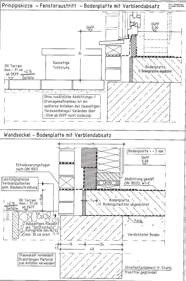

    Hallo Leute, ich habe mal eine Frage zu unserem Sockeldetail. Auf der Zeichnung ist der Ist-Zustand dargestellt. Wir würden jetzt gerne eine Holzterasse machen lassen und die, wenn möglich, auf das Niveau des vorhandenen Fensteraustritts anheben. Nun heißt es ja auf der Zeichnung, dass dies nicht ohne zusätzliche Abdichtung/Drainage möglich ist.
    Ich wollte jetzt gerne, bevor ich Angebote einhole, mal bei euch fragen was denn eine von der Kosten/Nutzen Relation her angebrachte Möglichkeit wäre. Möchte es natürlich gerne ordentlich haben, aber auch nicht irgendwas bezahlen was nicht nötig ist!

    Toll "Bodenplatte lt. Bodengutachten abgedichtet"
    Was soll das heißen? alte DIN 18195-4 oder -6 oder aktuell DIN 18533 oder WU-Beton-Richtlinie?
    Wie genau soll denn dein Holzterrassenaufbau aussehen? Hat OBI da schon ein Plan für dich gemacht?

    DIN 18533 W1-E steht da oben drüber, bezieht sich das auf Deine Frage? Wie ich oben schrieb, habe ich ja noch nicht mal Angebote eingeholt, daher hat OBI auch noch keinen Plan erstellt, es sei denn die wären in vorauseilendem Gehorsam bereits ohne meinen Auftrag tätig geworden :)

    Falls es bisher dicht ist:
    - Gitterrost vor die Türen (wegen Tauwasser bei Schneeschmelze)
    - Bautenschutzmatten auf den Bestandsboden
    - neuer Belag Holz (oder WPC?) mit UK auf Stelzlagern (falls die nicht hoch genug sind, Styrodurstücken o.ä. unterlegen)
    BaUT gefällt das.

    Ich würde auch die Terrasse auf Stelzlager bauen und eine Rinne/Rost vor die Fassade (privat würde ich auf die Rinne/Rost verzichten, wenn nicht gerade meterweise Schnee liegt). Dann gibt’s auch kein Abdichtungsproblem.

    Wenn noch gar kein Unterbau vorhanden ist, dann kannst Du auch Balkenfüße in Punktfundamente einbetonieren (quasi wie ein Steg). Oder sogar nur Schraubfundamente.
    Dann würde ich lediglich unter der Holzterrasse eine Folie hinlegen, damit nichts hochwächst.
    Du wirst dann aber immer eine Stufe zum Garten runter haben.
    Wenn Du das nicht willst, dann muss man noch bisschen weiterplanen.

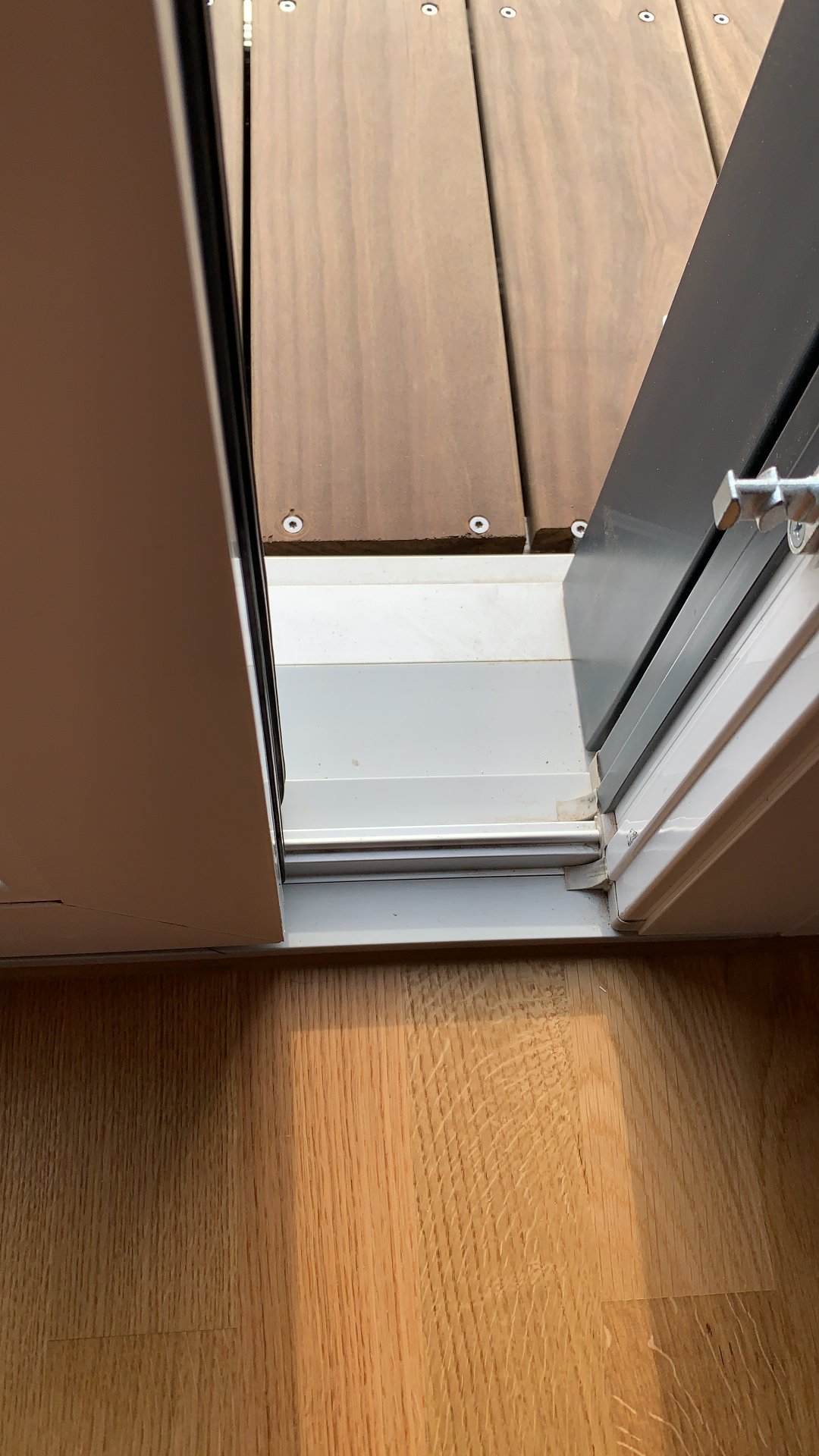

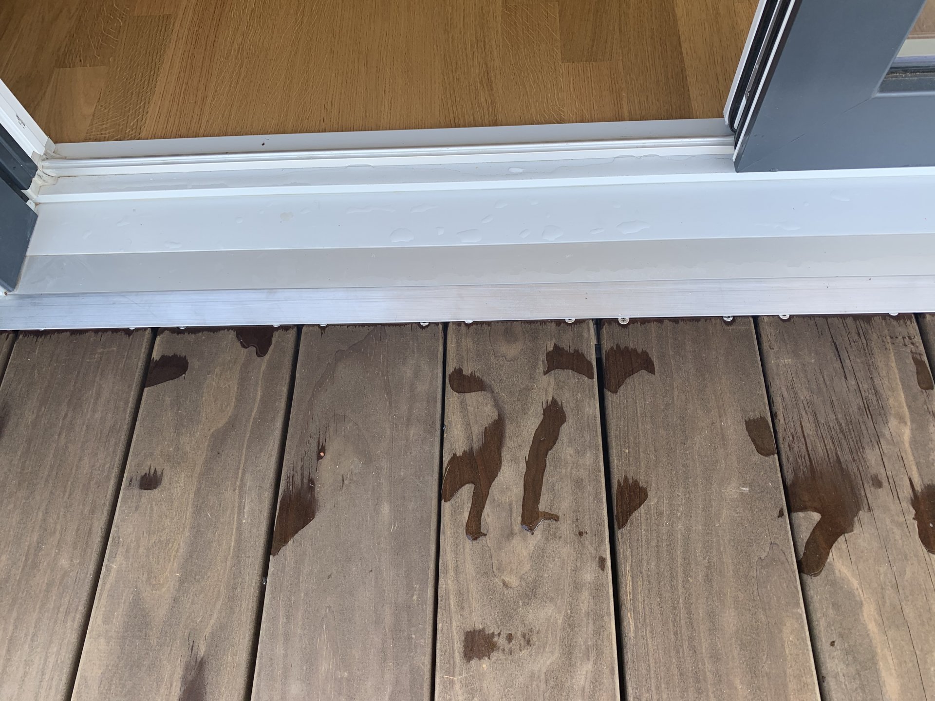

    Ich habe eine minimal Stufe von der Hebeschiebetüre an meinem Ausgang (siehe Bilder).
    Aufbau ist Schotter/Kies/Splitt dann ein Vlies über die komplette Fläche. Alle 50 cm eine schwerere Betonplatte eine Alu UK dann Holz.
    Ich habe kein Gitter, weil ich nicht mit viel Schnee rechne. Wenn es schneit ist mir bewusst das ich den Eingang relativ zügig 1-2m freiräumen sollte.
    Gefälle 2% und 5mm Fugen, am Ende und Anfang 1 cm. Weil es mir am Anfang mit dem 1cm nicht gefallen hat, habe ich noch eine Aluschiene drüber gemacht. Bisher läuft das Wasser super ab. Der Eingang von der HST hat aber auch ein Gefälle im Rahmen
