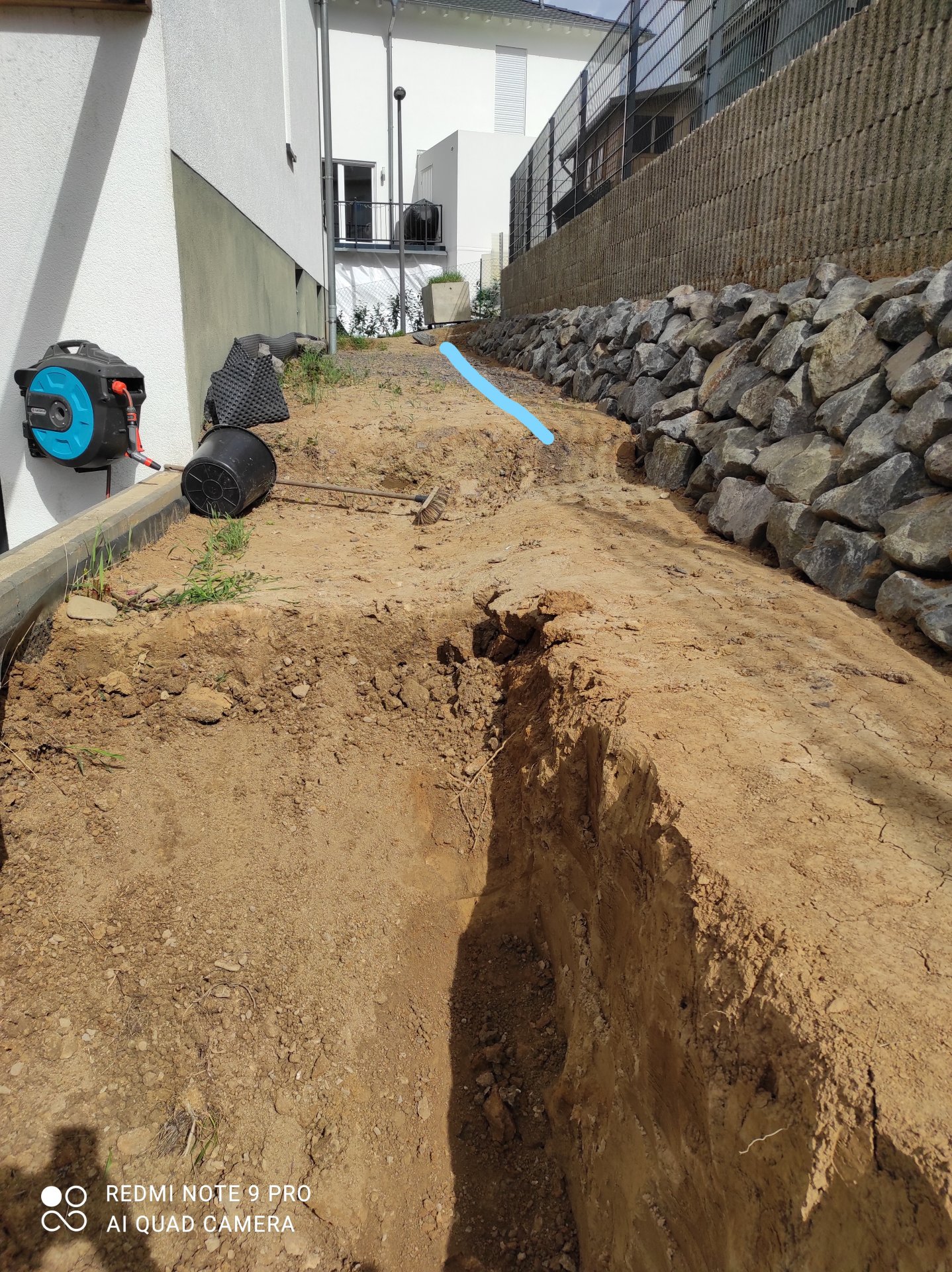

    Guten Tag,
    ich bräuchte nochmal euren fachkundigen Rat :-)
    Ich würde gerne hinterm Haus entlang der Hauswand Terrassenplatten verlegen. Über die gesamte Hausbreite (ca. 10m) und 1,2m weg vom Haus.
    Nun Frage ich mich, ob ich hier extra eine Rinne setzen muss. Anbei ein Bild, der blaue Streifen symbolisiert die Strecke der (ggf. notwendigen) Rinne.
    Brauch ich die zwingend? Die Terrassenplatten sollen lose in´s Splittbett (darunter Schotter verdichtet) mit offener Fuge gelegt werden, sodass ich davon ausgehe, dass das Wasser gut ablaufen kann. Allgemein, so wie es jetzt ist, läuft das Wasser ja auch ab, d.h. wenn es schnell genug durch die Fugen kommt, müsste das auch mit Terrassenplatten ohne Rinne funktionieren.
    Ich frage, weil die Rinne echt Aufwand bedeutet. Zum nächsten Abwasseranschluss ist es einiges an Buddelarbeit...und die möchte ich mir nicht machen, wenn nicht unbedingt notwendig.
    Ich freue mich auf eure Meinungen.
    Grüße
    Simon

    Wenns richtig regnet reichen die Fugen nicht.
    Nach 3 Jahren oder 5 mal kehren sind die Fugen dicht.
    Rest ist logik. Ich würde ne offene Rinne richtung Garten versuchen. Wenn das Gelände mitspielt.

    Bitte?
    Ich seh auf dem Foto verschiedene Gefälle.
    Einmal vom Haus weg in Richtung Stützmauer. = Gefälle 1
    Zweitens vom hinteren Bild in Richtung Fotograf = Gefälle 2
    Mit 0 Gefälle sollte nix gebaut werden.

    Vom Haus weg in Richtung Stützmauer stimmt.
    Aber vom hinteren Bild zum Fotograf, das soll noch grade gemacht werden. Es gibt wohl Rinnen, die lösen sowas einfach dadurch, dass die Rinne auf einer Seite zu ist und der "Wasserspiegel" erledigt das dann.

    Ich würde die Platten V-Förmig legen so das sie am Haus als auch an der Mauer am höchsten sind. Die tiefste stelle braucht ja nur um die 5 mm tiefer zu sein als an der Wand. Und der Höhenunterschied über die Länge da genügen schon wenige cm.

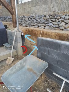

    Aber du hast doch dort schon eine Rohr von der Dachrinne:
    Treppe im Garten bauen, Abwasserrohr im Weg

    Das mit der Treppe wusste ich jetzt nicht. Dann also eine Senke verbauen und an die Regenwasserleitung anschließen. Oder falls es irgendwie möglich ist in den Garten laufen lassen.

    Ja genau, ich habe da einen Anschluss ans Abwasser. Den wollte ich aber stark Kürzen (Fallrohr der Regenrinne entsprechend verlängern) und dann von dort ebenfalls den Anschluss der Terrasse anschließen. Aber die Rohrleitungen muss ich trotzdem die ca. 3-4 Meter legen.

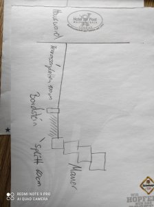

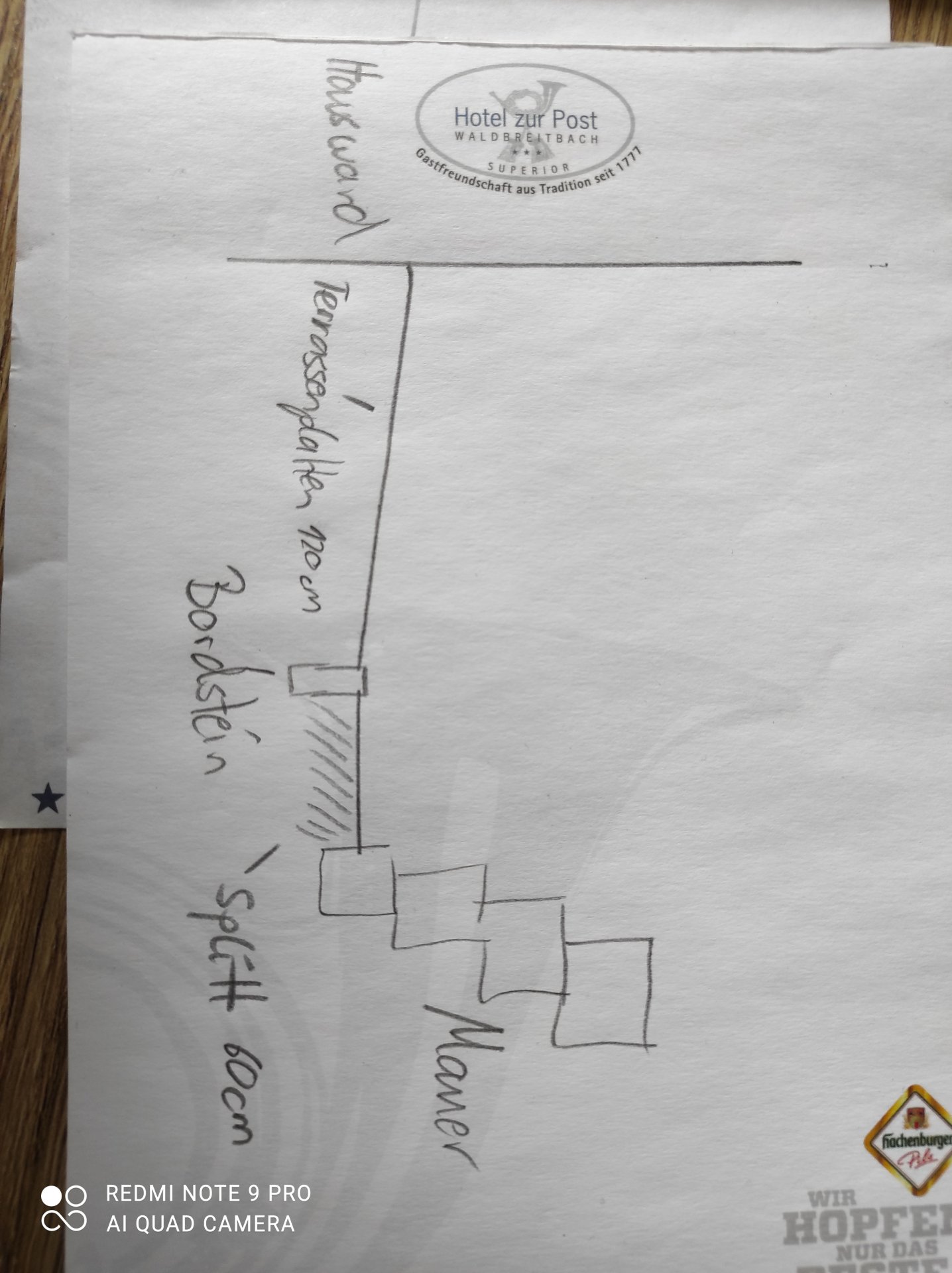

    Aber so wie hier skizziert müsste es doch auch ohne Rinne/Gully gehen oder nicht? Eigentlich habe ich einiges an Sickerfläche, vielleicht ist das auf dem ersten Bild nicht so gut ersichtlich...Wasser läuft bei Starkregen ins Splittbett und kann dort und unter den Terrassenplatten versickern...

    Hälst du die Mindestabstände für Versickerung zu deinem Nachbarn ein?
    Bei Starkregen versickert eigentlich nix. Weil der Regen schneller fällt als die Erde ihn aufnehmen könnte.
    Was du brauchst ist eine Entwässerungsplanung / Entwässerungskonzept für dein Grundstück.
    Den andern Post kannte ich nicht. Es ist mir zu heiß da was zu schrieben, andere Schreiben im andern Post was anderes und am Ende ist doch alles am gleichen Rohr angeschlossen. Packt das Rohr das überhaupt?
    Flickschusterei von der ich abrate. So entstehen Planungsfehler und Fehlfunktionen. Im Großen wie im Kleinen.

    Also eine Punktentwässerung würde ich nicht empfehlen!
    Da kommt über den Gesamtweg so viel Wasser runter, dass das Wasser bei einem Starkregen den Weg herunter "schiesst" und dann einfach über den Ablauf drüber saut.
    Ich würde dir, auch wenn es ein Aufwand ist, und auch etwas kostet, 2 Rinnen mit je 10cm Breite quer über den Weg empfehlen.
    Wenn der weg zum Abwasseranschluss recht weit ist, könntest Du einen kleinen Sickerschacht DN300 einbauen, und hier das Wasser einleiten.
