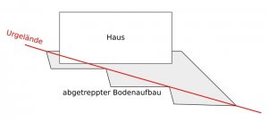

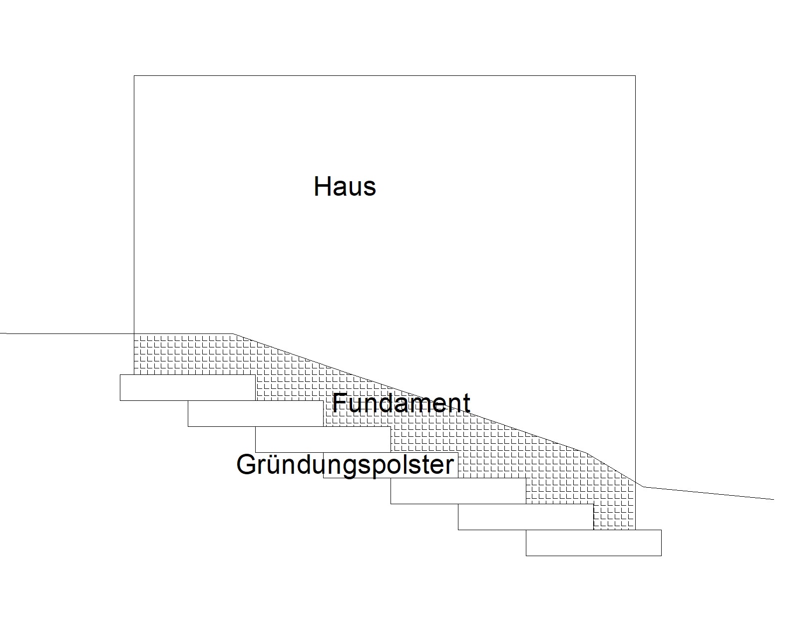

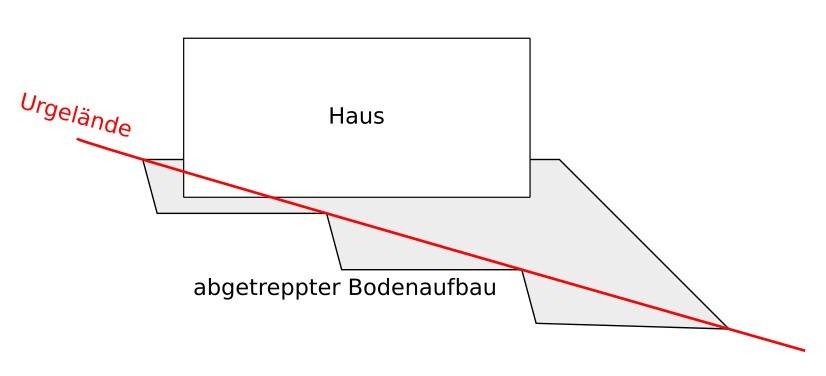

    Ich habe auch bei den Bauherren die Pläne von dem Haus angefordert und habe irgendwo gelesen, dass es in der Tat eine Hanglage ist. Dann macht es Sinn mit der Abtreppung. Was ich nicht verstehe, wie das zeichnerisch aussieht. Eine Art Treppe unter dem Haus entlang der Hanglinie? Siehe Anlage.

    Fundamente kann man zwar auch abtreppen, aber das wird bei dir nicht gemeint sein. Die Gründung soll über eine tragende Bodenplatte erfolgen. Also wird die Geometrie der Gründung einfach gehalten und das Gelände soll wohl daran angepasst werden. Hab mal eine Skizze angehängt, von so einem Fall gehe ich aus (nicht auf die Proportionen achten, nur auf das Prinzip ... ). Aber das ist bei den Infos Spekulation.

    Ich verstehe jetzt mit dem abgetreppten Gründungspolster. Je nach Geländeverlauf und Eingänge kann es auch unterschiedliche Formen haben. Ich werde die Infos mitnehmen und mit dem Statiker alles abstimmen. Ich bedanke mich noch einmal. Das war mein erster Beitrag. Ich werde hier öfters aktiv sein. Auch bei den Antworten.
