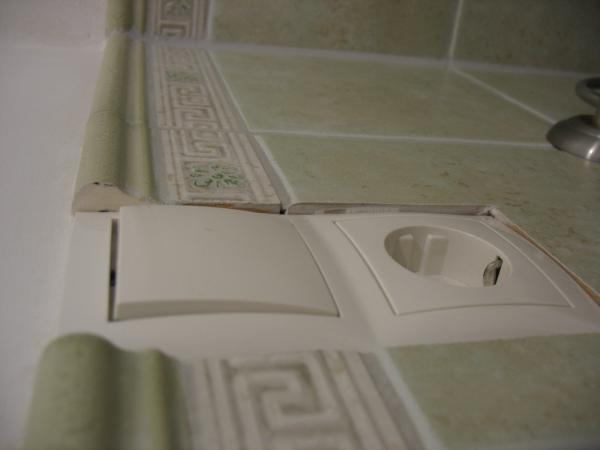

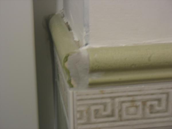

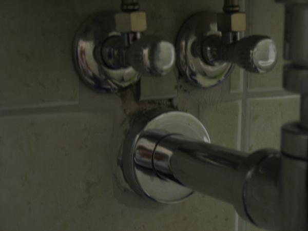

  19. #39 Tapferelch, 05.07.2012
    Tapferelch
    Tapferelch
    07.07.2011
    52
    Ärztin
    Aldenhoven
    Hallo Rolf,
    Bu traut sich nicht zu uns. Er meldet sich seit der Bauabnahme nicht. Die hanwerker können Ihm nicht erreichen.
    Ich habe das gefühl, wir können langsam diese Sachen nicht überschauen oder beherschen?
    Was meinst Du?/Ihr?
    Wäre uns nicht sinvoller doch zum Anwalt gehen und die Forderungen von BU und unsere Forderungen überprüfen lassen ohne auf Rechtsstreit zu gehen?
    Wieviel Wert ist Z.B. das was die bilder zeigen?
    Wieviel wert Sind nicht symmetrisch gebaute Wände (nichd dem Plan entsprechend und Optisch sehr auffallend)
    Wieviel wert ist 1m2 Wohnfläche Verlust.
    Ich möchte mit dem BU handeln, aber bezüglich unsere Forderungen habe ich wenig Einschätzungtalent
    LG
