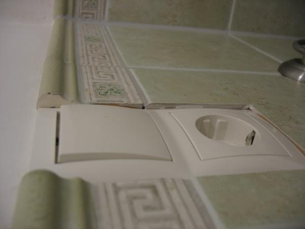

    Die Fliesenarbeiten sind Hammer oder???
    Können wir von BU verlangen, dass er mit einem anderen Fliesenleger diese Schande korrigieren lässt? Der Fliesenleger, der uns das so schön eingerichtet hat, könne angeblich nicht anders, er hätte keinen Naßschneider....:)

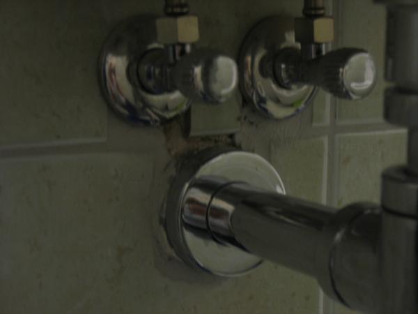

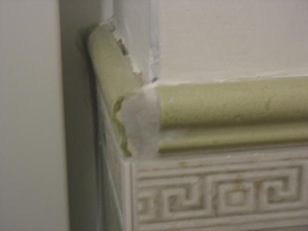

    der fliesenleger ist kein könner vor dem herrn. die drei bilder, die du eingestellt hast, die leistung kann so nicht bleiben, das ist nicht abnahme fähig. das programm für schalter und steckdose passt nicht zu den fliesen - oder umgekehrt. habt ihr noch mehr solcher korken?

    Dass das Schalterprogramm nicht zu den Fliesen passt, liegt wohl weder am BU noch am Fliesenleger.
    Abnahme hat aber, wie Tapferelch in einem der vorherigen Beiträge schreibt, schon stattgefunden.
    Hoffen wir mal, dass Vorbehalte wg. Mängeln auch im Abnahmeprotokoll vermerkt sind und der Unternehmer nicht argumentiert: "Abnahme erfolgte in Kenntnis der Mängel".
    Der gesamte Vorgang ist so verfahren, da hilft nur Beratung/Prüfung vor Ort in genauer Kenntnis aller Unterlagen wie Vertrag/Baubeschreibung/Zeichnungen/ggf. Nachbestellungen.
    Hier im Forum lassen sich die Probleme nicht lösen.

    @ Baufuchs - mit BU wird wohl GÜ gemeint sein, denn immerhin ist die planung - zumindest ist die statik von tapferelch als leistung des BU bezeichnet worden - von diesem. dass das schalterprogramm nicht zu den fliesen passt ist zu recht nicht das problem des fliesenlegers, aber sache des GÜ/BU. ob die fliesen so abgenommen wurden, weiss niemand hier so recht. es ist mittlerweile sehr schwer geworden, hier den roten faden zu behalten.

    @ Rudolf Rakete - die bilder der fliesenqualität hier zeigen pfusch!

    Ich würde mich weniger auf passende oder unpassene Schalterprogramme stürzen, meine sogar, daß das nicht Stein des Anstoßes sein muß, sondern deren Montage "zwischen" den Fliesen, respektive das Drumrumfliesen.

    das fliesen und schalterprogramm optisch nicht zusammen passen, ist zweitrangig und das geschmackshüter-trächtige.
    die fliesen tragen dicker auf, die zierleiste springt deutlich vor, die wölbung vom schalterprogramm betont nochmals die schnittkanten der fliesen - das sieht auch danach aus, dass der eli fertig war, bevor der fliesör kam. technisch und bauablaufbedingt passt das schalterprogramm nicht zu den fliesen - aber optisch passt es ebenfalls nicht. vom gü kann man schon den richtigen ablauf oder das technisch richtige produkt erwarten. dass dieser gü kein geschmackshüter ist ...........

    Da sollte sich durchaus etwas Harmonierendes finden lassen (ein passendes, wenngleich nicht aus der Antike stammend).
    Aber wie kommt man bei derartig grob vermurksten Fliesenarbeiten dazu, die Sache abzunehmen???
    Und die Ausrede ist ja wohl der Oberwitz.
    Zudem liegt neben den Verlegefehlern auch noch ein Planungsfehler vor, weil die Oberkante Schalterkombination auf die profilierte Bordüre der Fliesenfläche fällt.

    Das ist Pfusch hoch drei. Zum einen brauchst du hier nicht zwanghaft einen Nassschneider und zum anderen, muss er den Auftrag ja nicht annehmen, wenn er meint, das zur Ausführung benötigte Werkzeug nicht zu haben. Wenn er den Auftrag annimmt, muss er auch eine saubere Arbeit abliefern.
