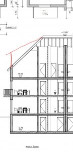

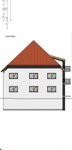

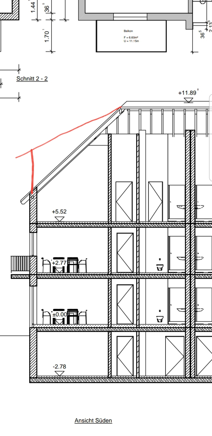

    Servus,
    Mein Bau ist in Hessen u
    wir planen einen abstand von 3 Meter zum Nachbargrenze , es wird die Giebelseite mit Krüppelwalmdach ,
    Geländeroberfläche bezug -0,60 m
    KG FFB 0,00 m
    EG FFB 2,75 m
    OG FFB 5,50 m
    Ich will die Wand von der Giebelseite höher planen ,
    Wie rechnet der Architekt die Abstandsfläche ? Beim Krüppelwalmdach
    Ich könnte doch z.b die höhe
    2,62 EG
    2,62 OG
    Planen und mann rechnet doch nicht die Gesamte Länge des Giebel?

    Es wäre außerordentlich hilfreich, einen Thread nicht mit einem Rätsel für die "Drei ???" zu beginnen. Ich schreibe trotzdem mal was:
    In Hessen wird die Abstandsfläche deiner Ansicht so berechnet:
    §6 (4)
    2 Als Wandhöhe gilt das Maß von der Geländeoberfläche bis zur Schnittlinie der Wand mit der Dachhaut ...
    3 Bei geneigter Geländeoberfläche oder bei geneigtem oberen Wandabschluss kann die mittlere Wandhöhe (Wandfläche geteilt durch größte Wandbreite) zugrunde gelegt werden.
    6 Zur Wandhöhe werden zu einem Drittel hinzugerechnet: 1. Dächer und Dachteile mit einer Dachneigung von mehr als 45° bis 70°, ...
    Ich schätze jetzt mal ein bischen anhand deiner Ansicht: Mittlere Wandhöhe ca. 7m, Höhe der geneigten "Krüppelwalm"-Fläche ca. 4,4m (Krüppelwalm in Anführungsstrichen, da es IMHO kein Krüppelwalm mehr ist, für die Berechnung aber ohne Belang).
    (7m + 4,4m/3) * 0,4 = 3,39m bei mehr als 45° Dachneigung, sonst
    7m * 0,4 = 2,8m mindestens 3m
