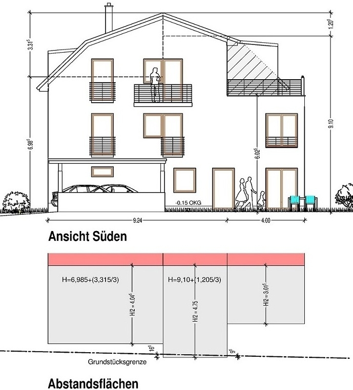

    Liebe Bauexperten,
    welche Höhen zählen im folgenden Fall zur Abstandsflächenberechnung?
    Kann man die 6,985m durchziehen und 1/3 Giebelhöhe dazurechnen, oder ist es nur so zu berechnen, wie ich es im Anhang dargestellt habe?
    Sollte es nicht anders möglich sein, werde ich die Giebelwand wohl auf die Dachterrasse verlängern müssen, um die Abstandsflächen innerhalb des Grundstückes zu halten.
    Wer weiß mehr?[​IMG]

    die teilung der giebelwand am first halte ich für falsch, da die wand ja keinen versatz hat, also eine senkrechte wand ist. nach meinem verständnis läuft die abstandsfläche dann schräg, oder du mußt dort teilen, wo du die dachneigung wechselst.
    ABER:
    was ist mit der überdachung der dachterrasse?
    wenn das kein untergeorbentes bauteil ist, dann wirft die auch eine abstandsfläche.

    sorry, das ist keine Überdachung der Dachterrasse, sondern eine Gaube im Hintergrund.
    Sie meinen ich sollte eine Schäge von der niedrigeren Traufe zur höheren ziehen?
    Die Giebelhöhe wäre dann 1/3 vom Firstpunkt lotrecht auf diese Linie?

    Sorry...aber die Dachterrasse (bzw. deren Geländer) löst sehr wohl eine Abstandsfläche aus!

    Dass die Dachterrasse eine Abstandsfläche auslöst ist mir bekannt und auch dargestellt. Das Problem bezieht sich mehr auf die Giebelwand.

    Nö!
    H/2: 6,025 + Geländerhöhe (1,00m???) = 7,025 / 2 = 3,51 m

    laut BayBo ist der obere Abschluss der Wand zur Berechnung ausschlaggebend.
    Wenn Sie sich sicher sind, dass das Geländer dazu zählt...i.O.
    Doch auch dann habe ich bzgl. der Abstandsflächen kein Problem mit der Dachterrasse.
    Wäre nett, wenn Sie zu meinem eigentlichen Problem, der Berechnung der Giebelabstandsflächen auch einen konstruktiven Vorschlag hätten.

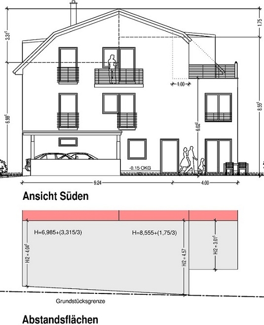

    mach mal so:[​IMG]

    Problem gelöst!
    So wird´s gemacht.
    Vielen Dank!
