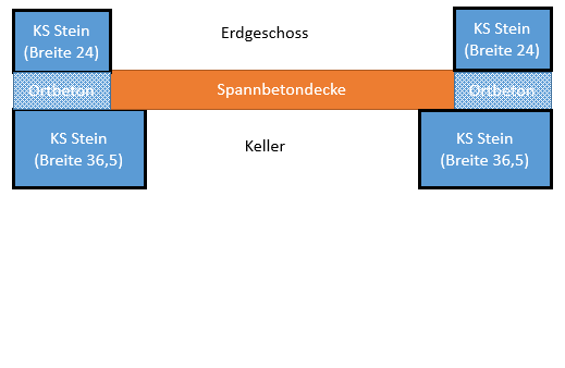

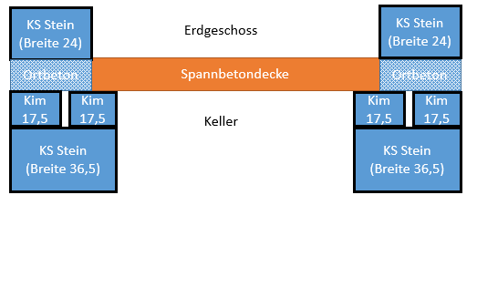

    bei meinem Anbauvorhaben will der Baubetrieb gerade von der Ausführungsplanung des Architekten abweichen.
    Statt einem 36,5er Stein auf dem die Spannbetondecke über KG liegt, sollen zwei 17,5er Kimmsteine verwendet werden.
    Ich habe dazu unten zwei Bilder dargestellt. Bild 1: Planung des Architekten, Bild 2: Neu geplante Ausführung des Baubetriebs.
    Leider ist der Architekt nicht mehr verfügbar und ich habe keinen anderen Architekten/Statiker griffbereit und bereits am Mittwoch soll die Decke drauf? Gibt es hier jemanden an Bord, der dazu einen Aussage treffen kann?
    Meine Bedenken sind dahingehend, dass die Last der Deckenplatte, dann ja nur noch auf dem einen Kimmstein liegt. Und die Last des darüber liegenden Mauerwerks (und des darüber liegenden Stockwerks) liegt dann auf einem und noch ein bisschen dem zweiten Kimmstein.
    Einschätzungen? Kann man das machen oder alles stoppen bis zur statischen Neuberechnung?

    Die sollen ausführen wie geplant
    Warum ist das nicht möglich ??

    Leider nicht möglich, da Abweichung in der Höhe und daher Einsatz von diesen Kimmsteinen. Kran und alles kommt am Mittwoch. Daher der Druck..... :(

    eigentlich kein Problem die Last der Decke wird doch auf die darunterliegenden Schichten verteilt.
    es kommen sicherlich noch Zusatzeisen in die Decke rein die bis nach außen im Ortbeton liegen, Statik nachschauen.

    Sofern die ISO Kimm 20 1,2 verbaut sind ist das wurscht - selbe Festigkeit wie Ihr KS MW.

    Die haben keine Lust zu schneiden Simon :winken aber das ist der Baufirma ihr Geld, ISO Kimm kostet immer noch ordentlich.

    Ich bin da bei @simon84, die sollen gefälligst die Steine sägen.

    Nö, thermisch ist das sogar besser Fabian, sofern Druckfestigkeit gleich ist das kein Problem.
