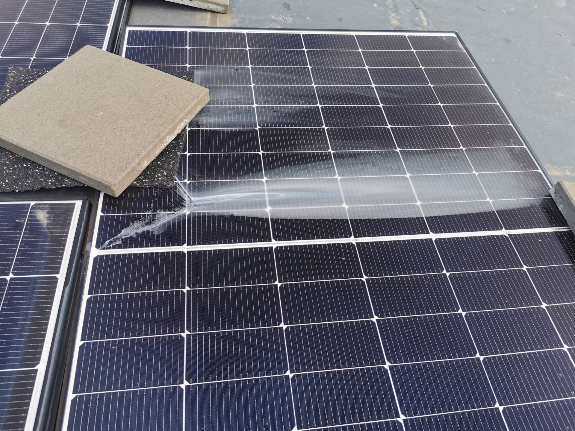

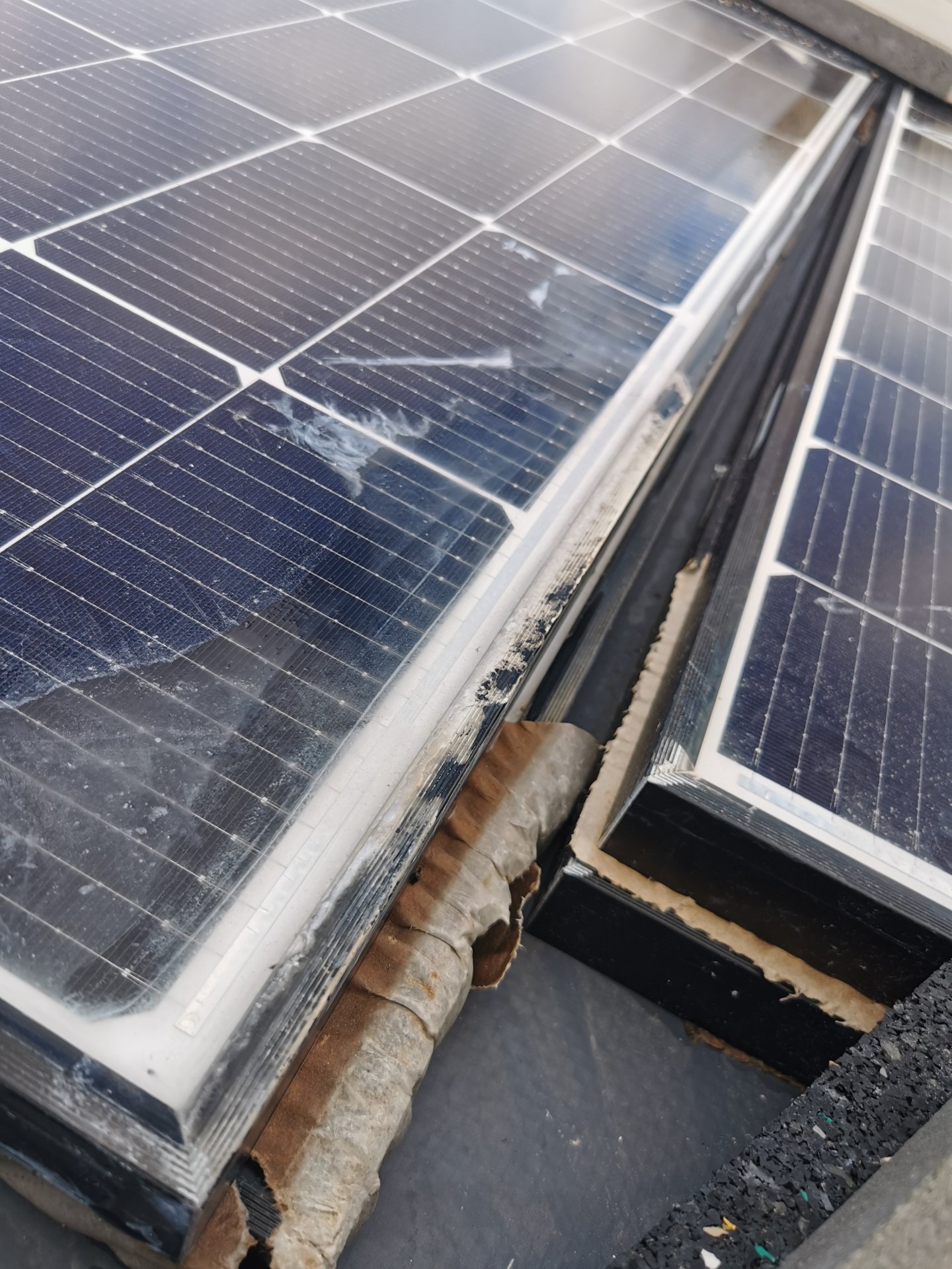

    Habe dieses Jahr eine neue Gaube bekommen. Mit Foliendach. Obendrauf soll eine PV-Anlage. Als das Gerüst noch stand, hatte ich schonmal die Module hochgeschleift und mit den gehwegplatten beschwert, die später die Ständerkonstruktion beschweren sollen... Als ich jetzt wieder oben war , ist mir aufgefallen, dass das Regenwasser, das durch die steinplatten gelaufen ist, den Lack von den Modulen gefressen hat.. scheint ja ziemlich ätzend zu sein. Muss ich mir gedanken um die Folie auf dem Dach machen?

    Ist es vielleicht einfach nur Dreck? Es ist ja auch auf dem Glas. Weich es mal schön ein und versuche es wegzuwischen.

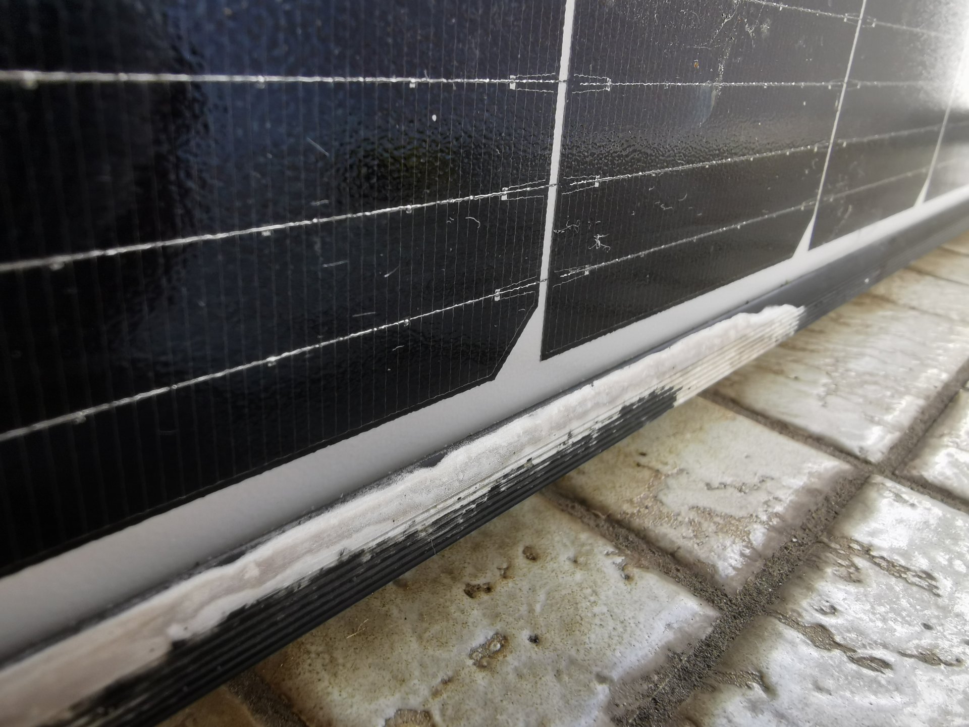

    Zement spaltet beim Abbinden Kalkhydrat ab. Das stört in massiven Betonbauteilen nicht, weil das oberflächlich schnell in Calciumcarbonat umgesetzt wird und tiefer im Bauteil sollte eigentlich kein Wasser hin kommen, dass das Hydrat auswaschen könnte. Bei solchen „porigen“ Platten ist das aber anders, da wäscht es erst einmal jahrelang (? es kommt drauf an), das eher leicht lösliche und sehr alkalische Hydrat aus und später dann kleinere Mengen des schlecht löslichen und eher inerten Carbonats.
    Ob Du Dir Sorgen um die Abdichtung machen musst weiß ich nicht, wenn die alkalibeständig ist, dann eher nicht.

    Himmel da wirds einem ja anders! Ich hol die platten direkt runter. Leider ist es definitiv keine Ablagerung. Konnte den angefressenen lack mit den fingern runterwischen. Darunter blankes alu.

    Ja gut, die Platten haben halt nichts oben auf den Modulen drauf verloren, die hättest da halt nie oben drauf legen sollen…
    Es kommt drauf an, so lange es noch nur ein Hydrat ist, ist es leicht löslich, aber sehr alkalisch (aggresiv). Das kann in dem Zustand sehr wohl nur „drüber gespült“ werden, bzw. erstmal nur eine eher weiche und leicht abzuwischende Ablagerung bilden. Wenn es dann aber bald carbonatisiert, dann ist es plötzlich schlecht löslich… Oder anders gesagt, es ätzt erstmal alles an und wenn es sich dann zum Carbonat umwandelt, dann hält es prima auf dem angeätzen Untergrund und ist dann, da plötzlich eher „hart“ und auch sehr schlecht löslich, auch nur noch schwer wieder abzubekommen…

    Alu ist extrem sensibel, was korrosive Meiden angeht... Spüle deine Solarmodule gründlich mit Wasser ab.
    Es könnte sein, dass du dir die Halbleiter verätzt hast und die betroffenen Module hin sind. Kontrolliere auf jeden Fall die Funktionsfähigkeit der Module, ehe du sie montierst.
    Aber gut, bei der Art und Weise, wie die Module gesichert wurden... wär mir ja echt zu gefährlich gewesen, dass mir da eine Platte aus der Hand rutscht und ein Modul zertrümmert. Ich wär je im Traum nicht auf die idee gekommen, eine WBT auf ein PV-P zu legen.

    Auskalkende Baustoffe oder Bauteile haben nichts oberhalb von Verglasungen zu suchen , denn deren Oberfläche kann verätzt werden und dadurch blind werden.
    Versuche die Module mit Badreiniger zu "entkalken" - vielleicht klappt das noch und sie sind noch funktionsfähig.

    Die Verätzung der Oberfläche ist den PVs auf die Fläche gesehen ja egal. Aber was passiert, wenn ätzendes Medium in die Lagen des Wafers eindringt? Keine Ahnung, sicherlich nichts gutes.
    Und naja, das Alu vom Rahmen kann sich auch schneller in Aluoxid zersetzen als es einem lieb ist.
    Ich würde aber keinen "Entkalker" verwenden. Diese enthalten manchmal Citronensäure, welche Alu verstärkt angreift.
    Einfach nur mit Wasser neutralisieren.

    Okay, bevor sich noch weiter ergangen wird wie unvorsichtig und fahrlässig ich war: die steine wurden nur auf die rahmen gelegt. Das Glas wurde nicht belastet. Außerdem waren bautenschutzmatten dazwischen... Aber egal darum geht es nicht... Ich hab die kalkschicht von dem Glas runterreiben können. Das ging schwer aber es ist jetzt alles sauber und das glas ist nicht stumpf oder rau...
    Wenn ich dennoch durch mein unwissen durch die chemische Belastung die module zerstört habe, dann ist das blöd aber verkraftbar.
    Wenn ich die Dachfolie dadurch zerstören sollte ist es eine vollkommene Katastrophe. Und ich weiß immernoch nicht welchen Stein ich jetzt guten Gewissens verwenden kann. Der stein kommt aus dem toom und ist von der Marke "diephaus" die meisten anderen baumäkte verkaufen den gleichen stein..
