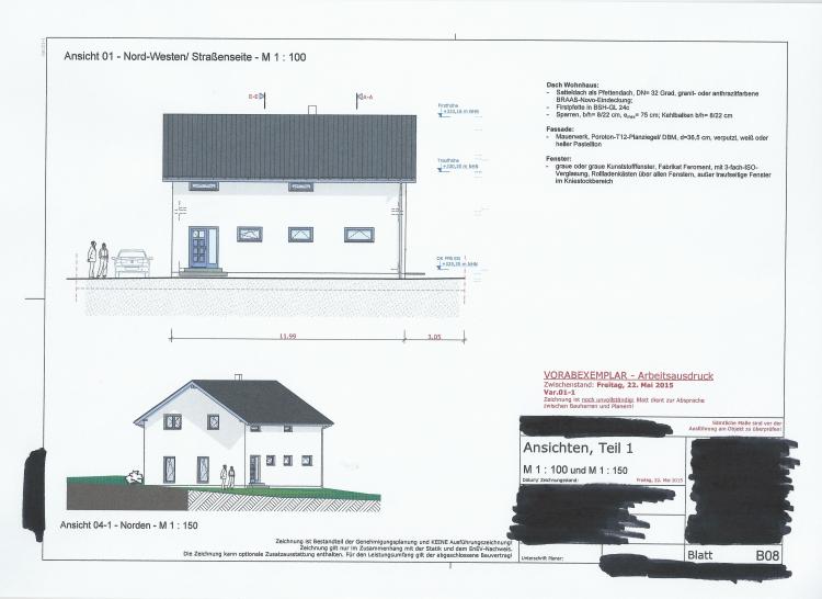

    wir haben jetzt die ausgearbeiteten Grundrisse vorliegen. Der Grundriss gefällt uns ganz gut. Den Kniestock wollten wir mit 1,80 Meter. Heizung wäre mit Gas Brennwert Therme. Ein paar kleine Sachen bereiten uns hierbei noch ein wenig Kopfzerbrechen.

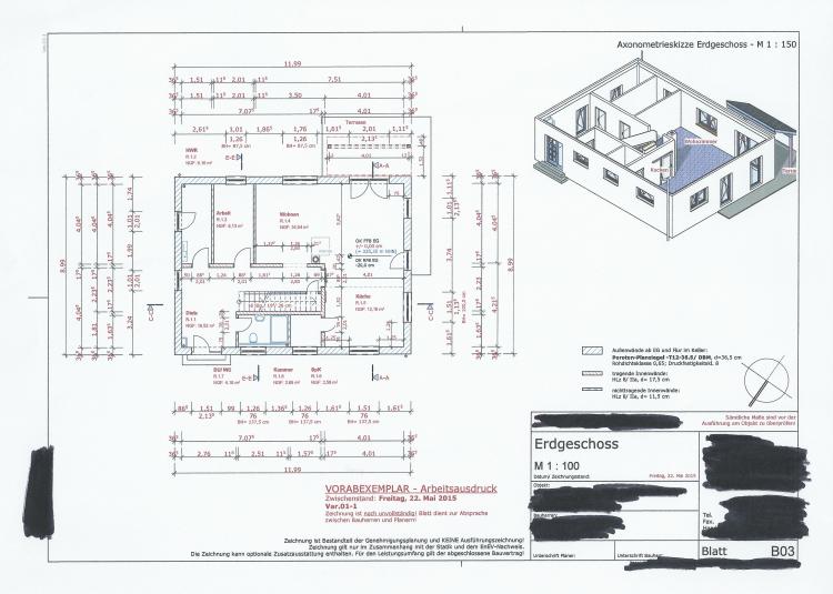

    Wir sind zu fünft mit 3 Kinder (3,6,8). Das Grundstück hat nur knapp 500 m². Die Breite des Grundstücks misst 21 m, in der Tiefe sind es 23 m. Wir bauen ohne Keller. Das Gästezimmer soll also überwiegend als Abstellraum dienen. Der Carport soll links angesetzt werden, vor dem Flurfenster nach vorne weg. Die Terrassenüberdachung wollen wir so nicht, kommt also wieder weg. Da wollten wir auf jeden Fall was flaches haben.
    Vielleicht könnt ihr uns noch ein paar Anregungen geben.
    Hier unsere noch angestrebten Veränderungen.
    EG:
    In der Küche soll noch das Fenster zur Straßenseite weg, da wir sonst zu wenig Stellfläche in der Küche haben (speziell der Herd mit Dunstabzug). Es soll eine U-Küche werden. Der Tresen soll frei bleiben von Spüle oder Herd.

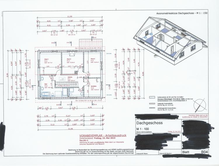

    OG:
    Fenster Schlafzimmer soll in die Raummitte geschoben werden.
    Ins Bad soll eine Infrarotkabine eingebaut werden. Da tun wir uns ein bisschen schwer. Hatten jetzt überlegt die Waschbecken an die Wand beim Eingang. Die Badewanne an die Giebelseite, damit es an der anderen Wand (Traufseite) nicht so eng wird.
    Habt ihr Anregungen:
    Für das Bad

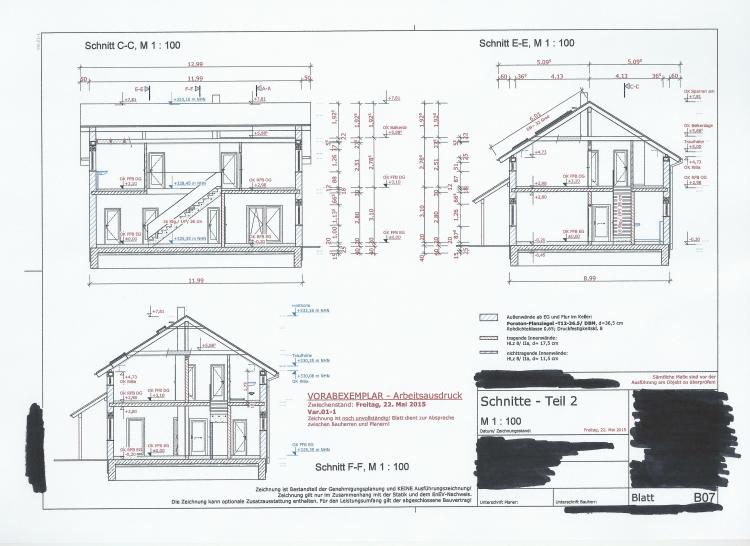

    Ist eine Holz oder Steintreppe mit Holzstufen zu bevorzugen? Treppe soll als Stauraum geschlossen werden.
    Bei den Fenstern an der Traufseite, sollten diese lt. Architekten bei 87 KN beginnen. Als reine Glasfläche würden dabei nur gut 30 cm in der Höhe bleiben. Das erscheint uns arg klein. Wir haben überlegt, die Fenster bei KN 60 beginnen zu lassen. Wäre das mit einem Kippfenster zulässig? Streben von außen wollen wir nämlich nicht haben. Bodentief mögen wir diese Fenster auch nicht. Gibt es da noch andere Möglichkeiten?

    wo schlaft ihr?
    ich sehe nur kind 1, 2 und 3.
    und eine ankleide.

    Ich persönlich, hätte die Treppe mit 1 X Viertelwendelung ( oben ), links neben den Eingang plaziert. Das hätte den Vorteil, später wenn die
    Kinder erwachsen sind sowohl oben wie auch unten einen seperaten Abschluss, für 2 getrennte Wohneinheiten herzustellen.
    Außerdem kann man die Räume unten wie oben etwas größer gestalten.

    oder soll die ankleide ein schlafzimmer darstellen?
    die titulierung ist kaum zu erkennen.
    ich würde mal dringend darüber nachdenken,
    weshalb ein 5-personen haushalt(?) drei badezimmer
    benötigt.

    Wenig Staumöglichkeit ---> Keine Kellerersatzräume vorhanden! :)

    kniestock 1,80 m, abzüglich pfette 10 cm, abzüglich ringanker 24 cm, abzüglich brüstungshöhe 90 cm bleibt ein fenstermaß von 54 cm als öffnungsmaß minus 2 x 12 cm rahmen und flügel bleibt ein glasmaß von 30 cm - ob sich das lohnt? als schießscharte ja, zur raumbelichtung???

    ...und sollte einem der Sinn nach einer außenliegenden Verschattung-/ Verdunkelungsmöglichkeit stehen, wird's nochmals weniger....

    Ankleide = Schlafen (vermute ich). Dieser Raum ist direkt neben dem Kinderbad, während das Hauptbad bei Kind 1 und max. entfernt vom Elternbereich liegt. Zudem: Das Zimmer scheint nur 3,05m breit zu sein. Da wird es sicher schön gemütlich kuschelig...(artgerechte Haltung???). Die Tür zum Kinderbad ist auch äußerst fragwürdig. Man kann sich quasi vor dem Bad stehend die Hände waschen ;)
    Man sollte auf dieses Badezimmer besser ganz verzichten!

    ne thomas, da kann etwas nicht stimmen.
    das was ich als ankleide bezeichnet habe,
    taugt nicht als schlafzimmer.
    weshalb sollte das elternschlafzimmer auch
    so weit vom "master"bad entfernt sein?
    auf den ersten blick sollte eigentlich raum kind1 , das schlafzimmer sein.
    naja, aber man hat ja 3 bäder.:D

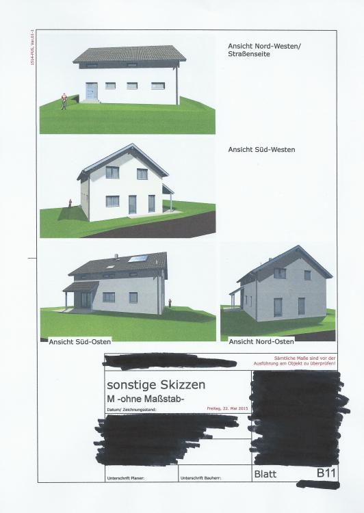

    Maurermeister seit 1976
    die Straßenansicht ?? nicht so richtig gelungen.
  14. #14 ManfredH, 25.05.2015
    ManfredH
    ManfredH Gast
    Kann man daraus schliessen, dass du die anderen drei Ansichten für besser gelungen hältst?

    danke für die zahlreichen Meinungen und Gedanken zu unserem Haus.
    Wir wollten 3 Kinderzimmer zum Garten hin ausgerichtet haben mit in etwa der gleichen Größe. Wir haben hierbei bewusst in Kauf genommen, dass unser Schlafzimmer kleiner ausfällt, als die 3 Kinderzimmer, da sich die Kinder länger und öfter im ** aufhalten, als wir im SZ.
    In späteren Jahren wird das Schlafzimmer sicherlich in eines der anderen Zimmer (bspw. Zimmer Kind 1) umziehen.
    Zu den Bädern:
    Wir wollten bewusst 3 Bäder, da die Kinder (Jungen und Mädchen) jetzt bereits rumzicken, evtl. kommt die Dusche im kleinen Bad oben noch raus.

    Zu den Ansichten:
    Was könnte man hier noch verbessern?

    Mir fällt vor allem in den Ansichten auf, dass die Fenster klein aussehen. So eine Lochfassade auf allen Seiten ist heute zumindest ungewöhnlich finde ich.
    Ob es unten zu dunkel wird? Möglicherweise nicht. Aber bei den Kinderzimmern bin ich ziemlich sicher. Die sind extra nach Südost und Südwest ausgerichtet aber dort sind größtenteils winzige Fenster, aus denen man nicht mal herausgucken kann. Warum? Warum mögt ihr keine bodentiefen Fenster?

    Warum denn die Dusche im Bad oben raus? Da schlafen doch alle und wollen sich morgens zurecht machen.
    Wollt ihr in dem Zimmer, das mit Ankleide bezeichnet ist, schlafen? 305 cm Raumbreite ... das wird doch nix. Bei einer 180 cm Matratze geht es dann von rechts mit 20 cm los, dann kommen 190 cm Bett incl. Rahmen und dann nochmal 95 cm, damit auch die Tür aufgeht.
