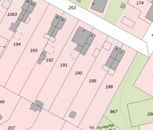

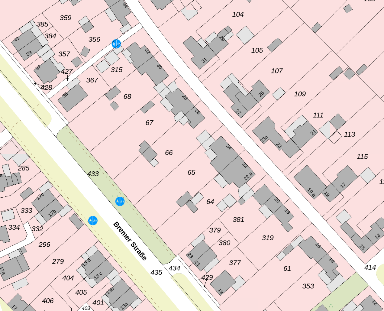

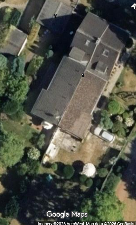

    Hallo liebes Forum,
    Fabian mein Name - ich bin auf der Suche nach Erfahrungen und Einschätzungen zum Thema Abriss einer Doppelhaushälfte und anschließender Neubau – insbesondere im unbeplanten Innenbereich (§34 BauGB).

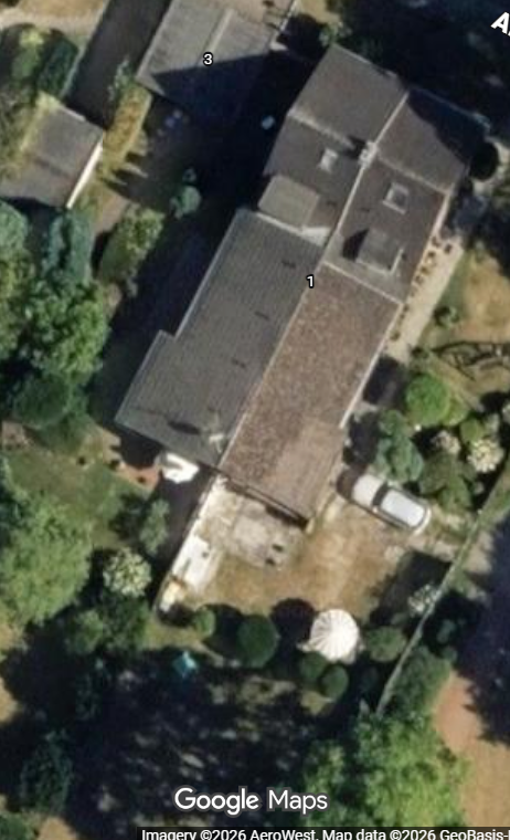

    Ausgangssituation:
    • Bestand: Doppelhaushälfte aus den 1920er Jahren
    • Grundstück: ca. 1.100 m² (ca. 80 m x 15 m), innerstädtische Lage in ruhiger Wohngegend
    • Kein offizieller Bebauungsplan für diesen Flurabschnitt, also → §34 BauGB
    • Hausbreite ca. 4,3 m, Tiefe ursprünglich ca. 7 m, später auf ~18 m erweitert (Anbau + Wintergarten) wie auf dem Bild zu erkennen.
    Perspektivisch wird das Haus nicht mehr genutzt, sodass wir innerhalb der Familie überlegen, was baulich sinnvoll und genehmigungsfähig ist. Dazu haben wir einige Ideen, zu denen ich einmal eure Meinungen haben möchte und ob jemand bereits ähnliches umgesetzt hat.
    Unsere aktuellen Ideen:
    1) Abriss + Neubau einer DHH (klassisch, wieder angebaut)
    → „einfachste“ Lösung, vermutlich am ehesten genehmigungsfähig
    → Nachteil: eingeschränkte Gestaltung, Blick auf Bestandswand des Nachbarn
    2) Abriss + Neubau eines freistehenden EFH (nicht angebaut)
    → Frage: Ist es möglich, eine bestehende DHH durch ein freistehendes Haus zu ersetzen (unter Einhaltung der Abstandsflächen)?
    → Idee: ggf. Haus drehen (First anders ausrichten) für bessere Nutzung des Grundstücks
    → Das ist stand jetzt unsere "liebste" Option, weil wir dadurch viel mehr Gestaltungsmöglichkeiten haben.
    → Haus ggf. um 90° drehen, und damit keinen "optischen Einklang" mehr mit der verbleibenden DHH zu haben.
    Der Grund für diese Option ist auch die Tatsache, dass unser Nachbarhaus in den kommenden Jahren definitiv auch einen Wandel erfahren wird, und damit ein "neuer Besitzer" mehrere Optionen hat (aktuell wird es alleine von einem Herrn Bewohnt der 90+ Jahre ist - daher der Gedanke).
    3) Abriss + Teilung des Grundstücks + Neubau von zwei Häusern
    → z. B. vorne EFH /DHH + hinten zweites Haus/Bungalow mit eigener Erschließung (Privatweg)
    → Grundstücksgröße würde das grundsätzlich hergeben
    Unsere konkreten Fragen:
    1. Hat jemand Erfahrung mit dem Abriss einer DHH und anschließend freistehendem Neubau? Wird so etwas im §34-Bereich genehmigt?
    2. Wie wird in solchen Fällen die „Umgebungsbebauung“ bewertet (zwingend wieder DHH oder auch EFH möglich)?
    3. Hat jemand schon einmal eine Teilung mit Bebauung in zweiter Reihe umgesetzt?
    4. Gibt es typische Stolpersteine bei Abriss + Neubau (Genehmigungen, Nachbarrecht, Statik der verbleibenden DHH etc.)?
    Ich freue mich über jede Erfahrung oder Einschätzung!

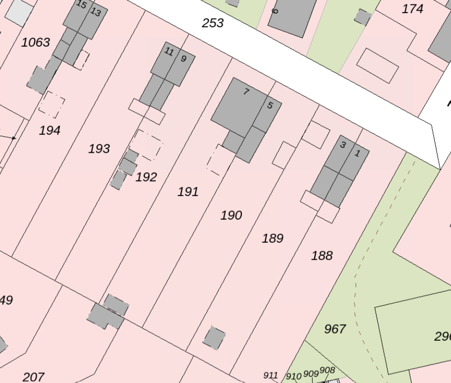

    Anbei ein Auszug der Flurstücke - wir reden über Hausnummer 3 bzw. Flurstück 189 - es ist das ersten Doppelhaus in einer Reihe von 5 Doppelhäusern. Links Nummer 191 wurde vor 30 Jahren so neugebaut, der Rest ist "Altbestand".
    Vielen Dank euch

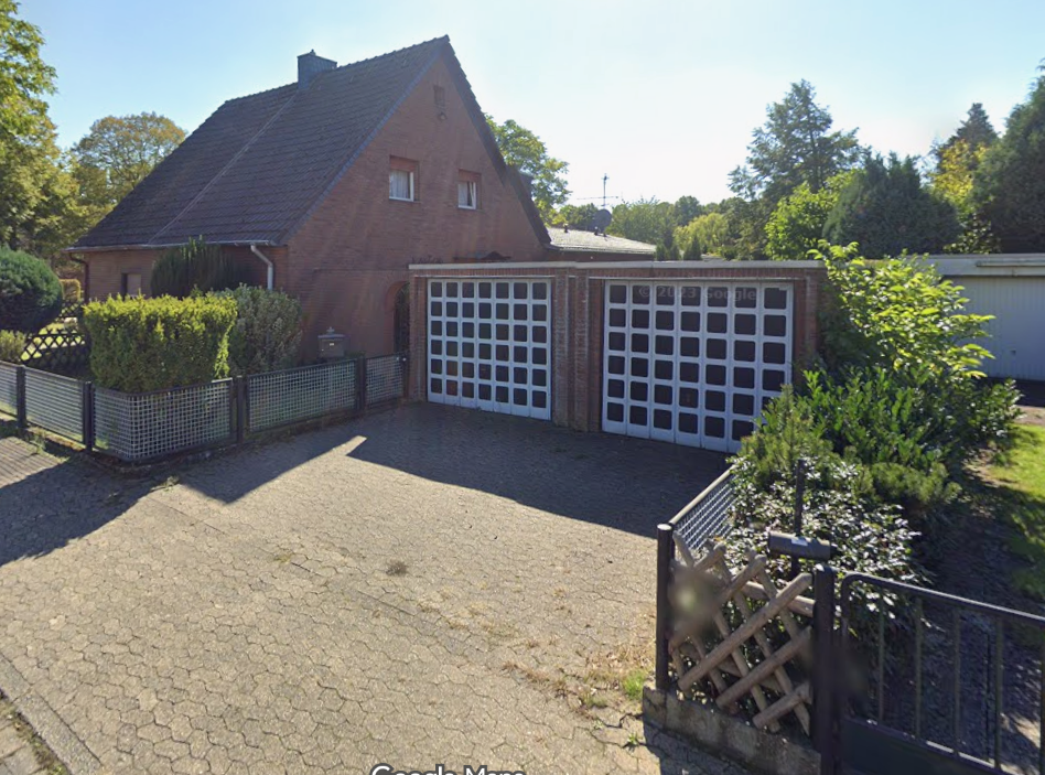

    Anbei die Bilder zum Haus/Grundstück:

    Grundsätzlich können diese Fragen nur vom zuständigen Bauamt beantwortet werden. Am besten nachdem Du Parteimitglied geworden bist.

    Raumgefühl ist eine Berufung
    Welches Bundesland ist es denn? Welche LBO greift?
    Eine Hinterbebauung durch ein weiteres Haus sehe ich erst einmal nicht.
    Gerade auch der §34 ist kein "ich-wünsch-mir-was-Haus", sondern muss sich nach Größe, Höhe und Lage an die Umgebung anpassen. Allerdings sehen das Landkreise mal lockerer, mal enger.
    Hier aber sehe ich eine Doppelhausbebauung, die sicherlich etwas breiter gestaltet werden könnte, aber das mag meine Ansicht sein.

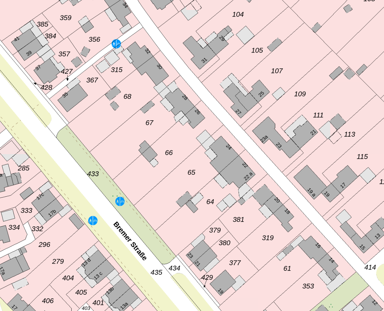

    Das Grundstück und die Bebauung erinnert mich an eine Diskussion vom letzten Jahr von einem Hamburger Grundstück.
    Grundrissplanung Neubau moderne Doppelhaushälfte mit 6m Deckenhöhe und 239qm Wohnfläche
    Wohnideen & Technik für Loft mit 6 m hohen Decken – Einrichtung, Wärme, Akustik?

    bei uns kam es zu dem Problem, dass es baurechtlich zwei Hälften waren, die Architektur aber nicht getrennt war. Die Mitte vom Haus und das Dach waren ohne das Stützwerk der zweiten Hälfte nicht tragfähig.
    Es kam zum Gau, als der halbe Inhaber "seine" Hälfte abriss und dadurch erhebliche Bauschäden an "unserer" Hälfte auslöste. Jahrelanger Rechtsstreit, indessen wurde dem neuen Nachbarn die Genehmigung für seinen Wunschbau nicht erteilt und so weiter.
    Wende dich also bitte vorher an Architekten und Fachleute, ob ein teilweiser Abriss überhaupt möglich ist.
    Wende dich dann an das Amt und prüfe, welches Baufenster dir zur Verfügung stehen würde.
    Meinung:
    DHH-Teilungen sind unheilbar. Ich sehe bei deinem "Schlauch" keinen Segen darin, ein Einzelhaus weiter hinten zu bauen,

    Genehmigungstechnisch ist es einfacher, den Bestand zu nehmen, umzubauen mit einem verbreiterten Anbau.
    Bei möglichem (?) Abriss und Neubau könnte es mit der jetzigen Bebauung ( Anbau / Stall ?) soweit kommen, das man das nicht mehr neu genehmigen möchte. Also Vorsicht.

    Was das Baufenster betrifft ist die Aussage klar : Die ersten 40 Meter SIND das Baufenster. Wir könnten uns da also auf 50% der Gesamtfläche austoben! (So Bauamt).

    Den Bestand so zu lassen ist für uns nicht realistisch - an dem Haus ist NICHTS mehr gut. Mal davon abgesehen, das die Rohre (Gas, Wasser) alle zu sind, ist die bauliche Substanz unterirdisch. Das Haus fällt an vielen Stellen in sich Zusammen, der Keller ist feucht in jeder Ecke, es sammelt sich Wasser im Keller OHNE das es stark regnet, das Dach hat innenliegend stark marode Holzbalken, die Gaßheizung ist schon seit zwei Jahren defekt ... das ist alles keine Option für uns - die Kernsanierung würde SO viele Ungewissheiten mit sich bringen, das wir eine Wundertüte öffnen.

    Ich sehe zwei wesentliche Traumbremsen: nämlich das "faktische Baufenster" und die nach dem Baujahr höchst wahrscheinliche einteilige Kommunwand. Eine Vereinigung der beiden DHH-Grundstücke mag eine neue Mischung der Karten eröffnen. Gerade die Generation 90+ ist meist von der robusten Sorte, so alt wird man nicht bloß weil der Boanlkramer den Jahrgang noch nicht digitalisiert hat.

    Also ehrlicherweise sind Option 2 und 3 sehr unwahrscheinlich. Insbesondere Nummer drei wäre Ortsunüblich und auch abweichend der Nachbarbebauung. Ob das unter den Bau Turbo fallen würde ist zumindest mal fraglich.
    Auch Option 2 könnte haarig werden. Die typische ortsübliche Bauweise scheint geschlossen zu sein (Ja auch 34 Gebiete werden so bewertet u. hier wirkt das schon geschlossen). Ob die Gemeinde was anderes mitgeht hängt von der unteren Bauaufsicht ab. Hier kann man mit einer Bauvoranfrage dies eventuell klären aber ich halte es eigentlich für unwahrscheinlich.
    Option 1 sollte auf jeden fall machbar sein.
    WICHTIG!
    Meines Erachtens nach ist der Abris einer Doppelhaushälfte, zumindest in NRW; IMMER Baugenehmigungspflichtig.

    Termine beim Bauamt und der Stadtplanung haben ergeben, dass grundsätzlich alle drei Optionen von der Stadt in Betracht gezogen werden können!
    Die Argumentation dort ist dass die Stadt zwar für diesen Straßenzug auf unserer Straßenseite sowie auf der gegenüberliegenden keine Bebauungspläne darlegen kann und es in der "näheren Umgebung bereits ähnliche Bauvorhaben gegeben hat."
    Der Abriss einer einzigen Doppelhaushälfte würde somit ohne Probleme genehmigt werden, ebenso eine Teilung des Grundstücks solange die Erschließung nach hinten die Auflagen erfülle.
    Was den Abriss und Neubau einer EFH betrifft so zitiere ich gerne den für dieses Flurabschnitt zuständigen Mitarbeiter des Bauamtes: "Grundsätzlich findet er die Vision sehr gut, vor allem mit dem Blick auf die Teilung der Grundstücke und damit Erschließung neuen Baugrundes". Die Stadtplanung hat bei dieser Idee indes auch NICHT interveniert, sodass wir nun alle Optionen weiterhin auf dem Tisch haben.
    Wir werden nun eine Machbarkeitsprüfung gemeinsam mit einem befreundeten Architekten durchführen um zu sehen, wir eine Umsetzung aussehen kann, um dann (auch nach betrachten monetärer Belange) zu entscheiden was wir weiter verfolgen wollen.
