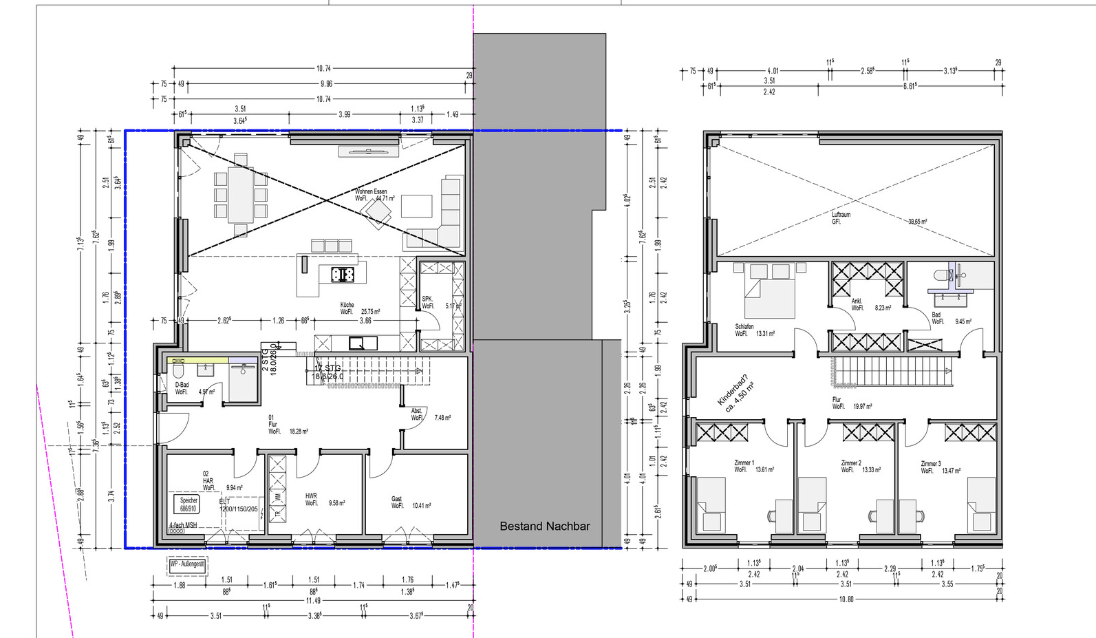

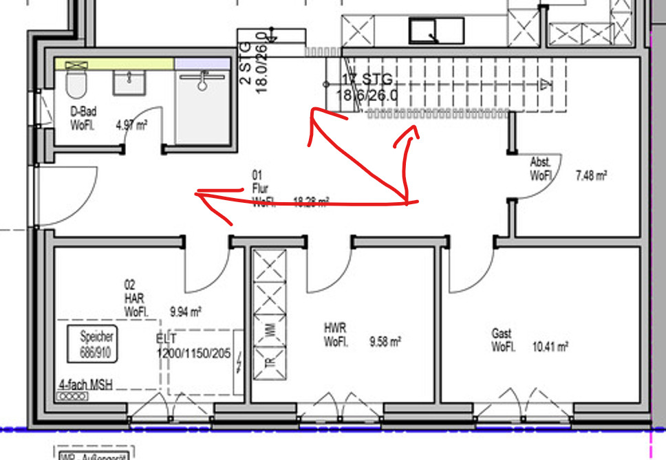

  6. #6 Fasanenhof, 10.11.2025
    Fasanenhof
    Fasanenhof
    20.02.2023
    1.573
    888
    Ing für Maschinenbau
    Norddeutschland
    Herrje ist diese Planung miserabel.
    Die Dusche direkt neben der Eingangstür
    Das Badezimmer oben viel zu klein
    Mehr Platz für die Schränke vom Schlafzimmer als für ein Kinderzimmer
    Die Ergonomie der Küche hat sich jemand ausgedacht, der nicht kocht
    Hauptsache Groß und Luftraum, der Rest ist nebensächlich.
    11ant, hanghaus2000 und Ab in die Ruine gefällt das.

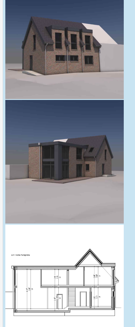

  9. #9 nordanney, 10.11.2025
    nordanney
    nordanney
    15.09.2021
    7.043
    4.226
    Niederrhein
    Extra für Dich :bierchen:
    Das Grundstück hat 1.027 qm, der Entwurf stammt von meinem Architekten.
    Ich freue mich über eine ehrliche und konstruktive Einschätzung zu Grundriss und Raumaufteilung.
    Ansichten und Grundrisse sind im Anhang enthalten.
    Bebauungsplan / Einschränkungen
    • Grundstücksgröße: 1.027 qm (hälftige Nutzung bei Doppelhaus)
    • Hang: kein Hang, ebene Fläche
    • Grundflächenzahl (GRZ): 0,3
    • Geschossflächenzahl (Geschossflächenzahl): 0,5
    • Baufenster / Baulinie / Baugrenze: laut Bebauungsplan, Doppelhaus zulässig
    • Randbebauung: Anbau an bestehende Nachbarhälfte
    • Anzahl Stellplätze: 2
    • Geschossigkeit: 1,5 Geschosse
    • Dachform: Satteldach
    • Stilrichtung: modern, klare Linien
    • Ausrichtung: Garten nach Südwesten
    • Maximale Bauhöhe: 10 m
    • Weitere Vorgaben: nur ein Vollgeschoss erlaubt
    Anforderungen der Bauherren
    • Gebäudetyp: Doppelhaushälfte, Neubau nach Abriss
    • Keller: nein
    • Wohnfläche: ca. 239 qm
    • Bewohner: 5 Personen (2 Erwachsene, 3 Kinder)
    • Raumhöhe im Wohnbereich: ca. 6 m
    • Wohn-/Essbereich: ca. 44 qm, offen und hell
    • Büro: Homeoffice im Erdgeschoss
    • Schlafgäste: selten (max. 2–3 mal im Jahr)
    • Architektur: offen, modern, große Fensterflächen
    • Bauweise: massiv
    • Küche: offen mit Kochinsel
    • Essplätze: 6–8
    • Kamin: nicht vorgesehen
    • Musik/Stereowand: möglich
    • Balkon / Dachterrasse: aktuell nicht geplant
    • Garage / Carport: Doppelcarport
    • Garten: pflegeleicht, Familiennutzung
    • Besonderheiten: hoher, offener Wohnbereich mit Galerie
    Hausentwurf
    • Planung durch: freien Architekten
    • Was gefällt besonders: der offene Wohnraum mit Galerie und hoher Decke, großzügige Belichtung
    • Was gefällt weniger: Zugang zur Galerie noch nicht ganz optimal gelöst
    • Preisschätzung laut Architekt: ca. 850.000 Euro (inkl. Ausstattung, ohne Außenanlagen)
    • Persönliches Preislimit: ca. 900.000 Euro
    • Heiztechnik: Luft-Wasser-Wärmepumpe mit Fußbodenheizung
    • Darauf könnte verzichtet werden: Gästezimmer im Erdgeschoss
    • Darauf auf keinen Fall: hohe Decke im Wohnbereich, offene Küche, Galerie
    • Warum der Entwurf so wurde: Kombination aus modernem Wohnkonzept und Vorgaben des Bebauungsplans (nur 1 Vollgeschoss, Anbaupflicht)
    • Besonderheiten: trotz Doppelhausstruktur großzügiges Raumgefühl durch 6 m Deckenhöhe und offene Galerie
    Ich freue mich über ehrliche Kritik und Verbesserungsvorschläge, insbesondere zu:
    • Grundrissaufteilung
    • Belichtung und Fensterflächen
    • Proportionen bei 1,5 Geschossen
    • Praktische Nutzung im Alltag (Familie mit drei Kindern)

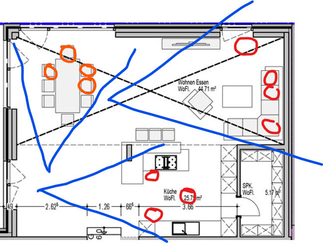

  10. #10 Fasanenhof, 10.11.2025
    Fasanenhof
    Fasanenhof
    20.02.2023
    1.573
    888
    Norddeutschland
    Ich bin übrigens der Meinung, dass dieser Entwurf ein wirklich großartiges Set für Sitcoms/Serien ist.
    Studios/Sets für TV-Produktionen haben ja meistens eine irrationale Architektur, weil man da halt filmen muss. Es fehlen Wände, die Aufteilung ist merkwürdig und die Proportionen stimmen nicht.... und irgendwie habe ich das Gefühl: Ja, das Haus taugt dafür.
    Man hat überall "tote Räume", bei denen dann die Kamera stehen kann, man hat immer wieder durch Türen Perspektiven, die zum Filmen und für typische Szenen geeignet sind:
    Erdgeschoss, Blick auf die Tür. Charakter 1 tritt gerade aus der Dusche (natürlich mit Schaum im Haar) während Charakter 2 gerade mit Schwiegermutter/Notar/Bürgermeister rein kommt. Lachen vom Band.
    Alternative Perspektiven aus dem Flur: Blick auf den Durchgang Wohnzimmer, Blick auf Person, die die Treppe runter kommt.
    Das Wohnzimmer/Küche ist da auch so. Es bietet drei typische Einstellungen
    - 3 Personen in der Küche, nebeneinander, ohne dass sie einander im Weg/Sicht stehen
    - Blick auf den Tisch mit Panoramafenster im Hintergrund
    - Typische Einstellung Wohnzimmer/Couch/Fernseher mit Tisch
    im OG geht es genau so weiter. Im Kopf habe ich überall, wo ein toter/verschwendeter Raum gemacht wurde ein 5-Köpfiges Produktionsteam stehen.
