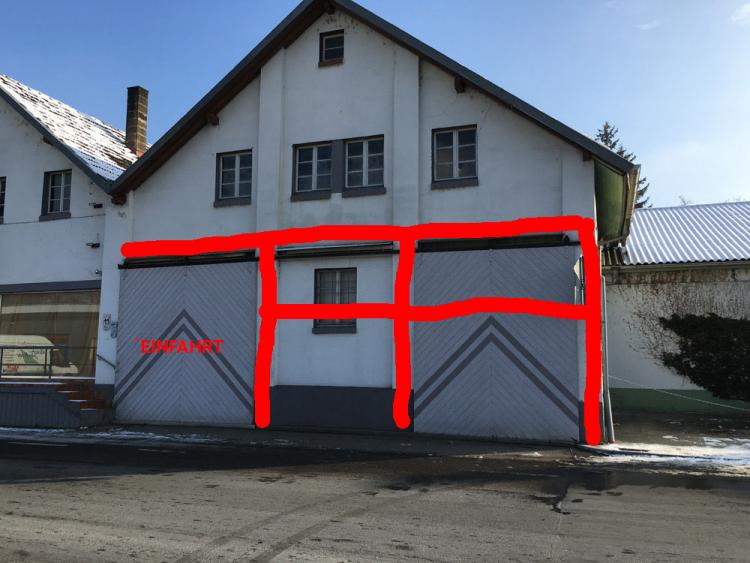

    Somit gibt es keinerlei Grund Architekt oder Statiker Versäumnisse vorzuwerfen!
  2. Baumal
    Baumal
    02.08.2007
    16.077
    Ravensburg
    mal unter uns, dort steht doch ein gebäude.
    das hätte doch zu einem völligst anderen grundriß
    geführt. kinder/gast im OG?
    was ist da los? es ist ja fast schon eine schande,
    das teil abzureissen, und der nachbarbebauung
    das gesicht zu nehmen.

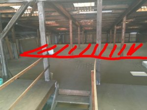

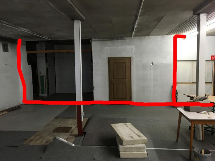

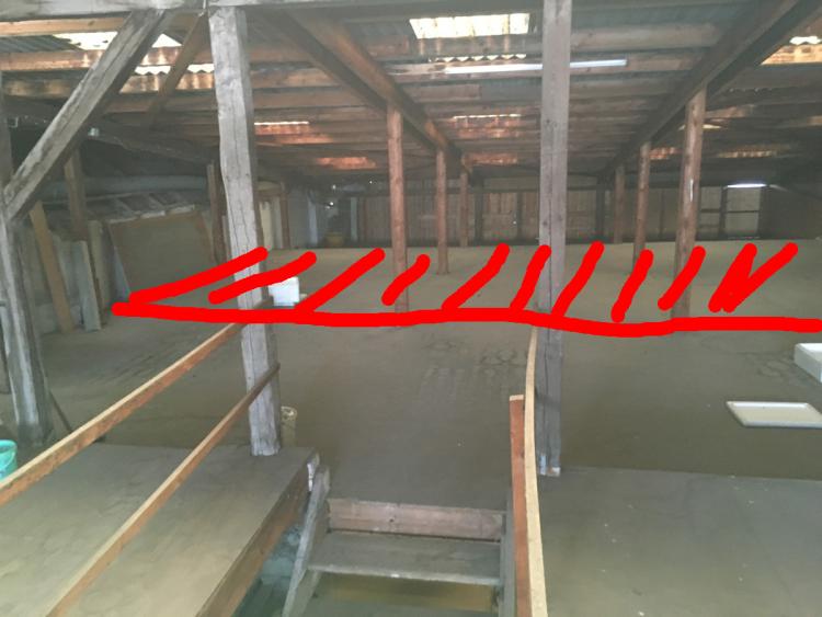

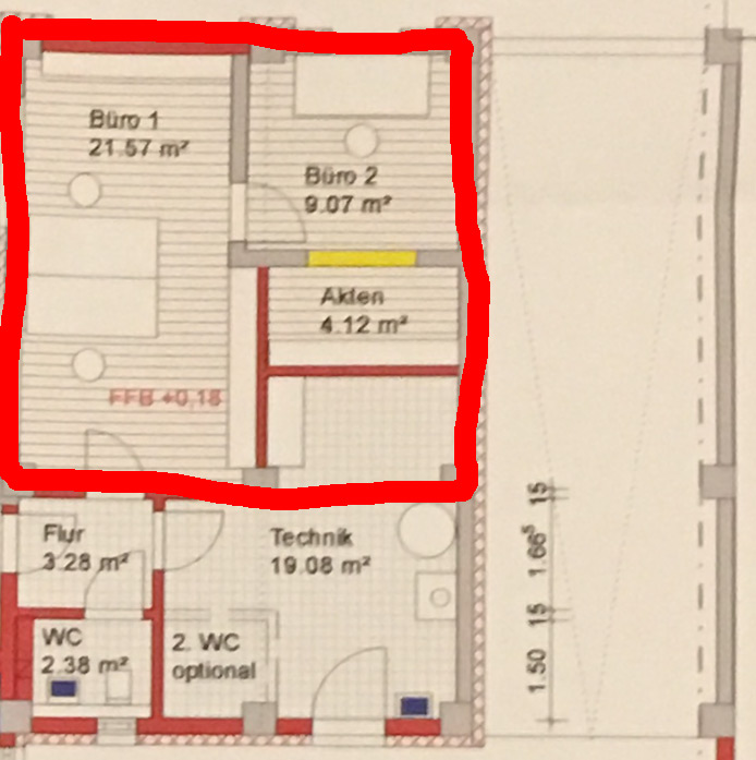

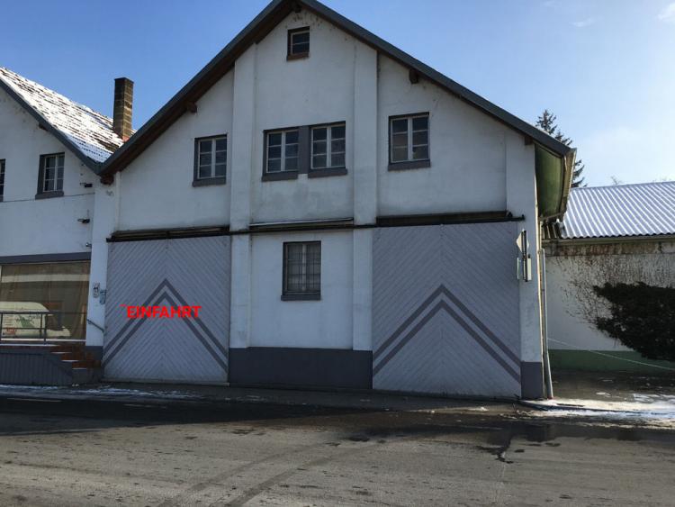

    es ist ein halbes Gebäude, zu 862 gehören noch die aufnahmen 847 bis 851... es fehlt die komplette Rückseite wand und da du keine schnitte hast, würdest du sonst sehen das Büro 1 derzeit ab straßenniveau 2,00m hoch ist (keine Fotos vom Innenraum), dann kommt ein Raum mit 1,50m höhe (849/850) und dann kommt 851..... Büro 2 ist ein ehemaliger Zementspeicher zur Produktion der betonhohlblöcke.
    warum 851 noch nicht berücksichtig war bei der grundrißplanung, weil die Meinungen darüber auseinander gehen, ob es genutzt werden kann und man es nutzen darf und wegen der kosten. mein Gebäude und das Gebäude links davon teilen sich eine mauer für das dach und ist somit brandschutztechnisch problematisch. 851 hat immerhin rund 80qm Fläche mit höhe >200cm. ich habe kein geld für 280qm
    wohn und arbeitsflache....

    grunbdrißteil für 864, roter Bereich mit diesen derzeitigen 200cm/150cm hohen "räumen", bei dem aktuellen grundriß wäre eine neue decke ab 80cm ok Straße eingezogen worden um das Niveau anzugleichen.

    Das Gebäude muss auch eine Rückwand haben, oder ist es nach hinten offen? Das glaube ich weniger. Naja, man muss sich ja immer vor Ort einen Eindruck machen, aber was die Bilder so zeigen, wäre es für mich, aus der Ferne betrachtet, nicht unmöglich das Haus auszubauen. Wenn man es abreißt, vernichtet man unwiederbringlich Volumen, das relativ günstig genutzt werden könnte. Man kann ja das Dach im Hof abreißen, sollte kein großes Problem sein, dann hast Du ja deinen Hof. Du kannst in der Durchfahrt ein Auto abstellen (wenn alle anderen abgeholt wurden), das trocken steht und für den kurzfristigen Einsatz zur Verfügung hast. Das kann dann auch in der Nacht als "Springer" dort stehen. Diese Möglichkeit z.B. würde ich mir auch nicht verbauen, durch einen Abriss.

    Wie gesagt, das Gebäude ist nach hinten offen, sieht man doch deutlich an Bild 851 und 865

    Statiker war heute vor Ort
    Aufmauern Brandwand kein Problem
    Belastung Untergurte mit Zellulose-Dämmung kein Problem
    Geschoßboden/decke aus #850 muß raus (bereits klar gewesen)
    Geschoßboden/decke aus # 851 muß raus und erneuert werden (neu) :-(
    Die 4 Stützen im Hof können versetzt werden - Kosten-bauch-schätzung 20.000 Euro
    Der rote Teil der Decke muß ersatzlos entfernt werden.

    Statik sieht den Boden im roten Bereich gar nicht vor, dort sollten nur die stützen sein

    Der rote Bereich wurde ohne Genehmigung eingebracht. Die Höhe geht von der 1. Stütze mit 1,90 bis 1,20 bei der 2. Stütze - abstand 4m - ich kann nicht 350qm Wohnfläche gebrauchen

    851 wird ausgebaut, mehr Geld ist nicht vorhanden

    Der Dachstuhl in 871 ist in sehr gutem Zustand aber zu niedrig
