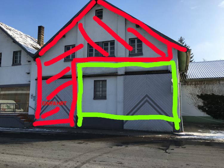

    So heute zufällig meinen Architekten getroffen - leider keine guten Nachrichten - es wird noch ein Gespräch geben, aber nach derzeitiger Lage ist der Entwurf in #838 der aktuelle Entwurf. #851 und 852 müssen komplett zurückgebaut werden( Thema Brandschutz)
    Grün zukünftig, Rot Rückbau:

    naja, so übel ist 838 ja nicht.....
    aber abriß wegen brandschutzgründen, mag ich nicht
    so richtig nachvollziehen. ganz und gar nicht.
    kein bock auf altbausanierung, dein architekt?

    Viel Spaß mit dem Nachbargebäude, bzw. dessen Sicherung.

    Das Bauamt verlangt derzeit zur Ostseite eine 2. Brandwand. Derzeit teilen sich die Dächer eine Wand, wobei diese Wand dem Nachbargebäude gehört.

    Ganz im Gegenteil
  13. #913 lawrence, 07.02.2016
    lawrence
    lawrence
    01.05.2009
    1.389
    selbständig
    Nordbaden
    Das Dach wird vom Nachbargebäude zeitgleich ertüchtigt. Das wird im Verhältnis zu anderen Dingen eher unproblematisch.

    wo ist das problem?
    vermutlich einfacher zu lösen, wie das nachbargebäude
    beim abbruch zu sichern.
    du bist dir schon dessen bewusst, dass dieser abbruch
    einen riesen großen rattenschwanz, hinter sich herschleppt?

    du möchtest eine 24m lange und eine 4-6m hohe Brandwand errichten?!
    Mit dem Nachbargebäude wird nix statisch geteilt, mein Dach steht derzeit nur über der Ostwand, ist aber unabhängig vom Nachbargebäude. Sprich ohne Nachbargebäude würde bei mir alles nach wie vor stehen.

    wo ist das problem?
    mehr bauchgrumeln würde mir das nachbargebäude
    beim abriss bereiten.
    du siehst nur das dach......, ich viel mehr ärger.
    dazu noch viel verschenkter und vermutlich auch
    schöner wohnraum.

    Ja eben. Ganz meine Meinung.
    Wenn Sanierung nicht ginge, wegen einer schnöden Brandwand, dann gäbe es keine sanierten Altstadtkerne mehr... :e_smiley_brille02:

    schon mal so einen abbruch live erlebt?
    das geht nicht, wie mit einem stift herummalen,
    das ist baustelle, mit geräten.
    wo gehobelt wird, fallen späne.

    mit Geräten wird nicht viel möglich sein, alles eher Handarbeit.

    du willst mir doch nicht erzählen wollen, dass
    das in handarbeit abgerissen wird!
    für diese kohle, könntest du dir dann 18 brandwände
    erstellen lassen.
