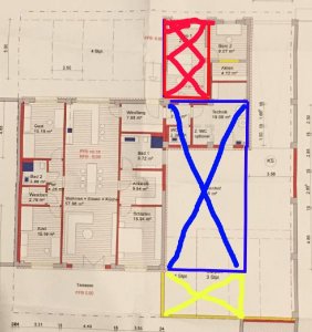

    Neuer Vorschlag des Architekten um runde 70k einzusparen.
    Büro Blau auf Erdgeschoßebene, Rot Carport, Dachgeschoß und die Dächer bleiben unberührt. Im Innenhof müßte dann 3 Fahrzeuge hintereinander stehen......

    Warum so viel Büro? Für dein Gewerbe brauchst Du nur ein Büro und ein WC. Mehr ist IMHO Overkill. Das bringst Du neben dem Carport unter.

    Vorgabe sind min. 25-35qm gewesen.
    Entweder noch ein carport oder Technik oder gar nix. Der Vorschlag basiert auf Überlegungen, welche wir im Herbst schon mal so ähnlich angestellt hatten und nach dem heutigen Angebot, vom architekten wieder aufgegriffen wurde.

    und das soll 70k einsparen wenn ein Büro komplett neu gebaut werden müsste? Vorne Abriss für den Carport? Also, ich weiß nicht so Recht.....

    70000,- von was einsparen??
    Woher fällt auf einmal so ein Vorschlag vom Himmel??
    Du wirfst hier mit zehn- und hunderttausenden Euros so mal um dich .... aber seriöse Kostenangaben in einem schlüssigen Gesamtkonzept existieren anscheinend nicht.
    Spätestens nach den (gewürfelten?) Kostenschätzungen des Architekten von Heizung (knapp40k) Elektro (bis zu 50k!!!!!!!!) und KWL (20k) wurde das hier unseriös und eher nur noch als Spassthema zu verstehen.
    Jetzt werden mal locker 120000,- für Dächer angesetzt ... 10 Std später müssen die Dächer auf einmal nicht mehr angefasst werden

    Es wurden einfach die Positionen gestrichen, die bei diesem neuerlichen Vorschlag entfallen könnten, gestrichen.

    Der carport entsteht automatisch, sind keine extra kosten. Der blaue teil besteht ja schon aus bodenplatte und Dach. Bodenaufbau und Wände müsste im dg auch gemacht werden und sind in den 120k nicht enthalten....
