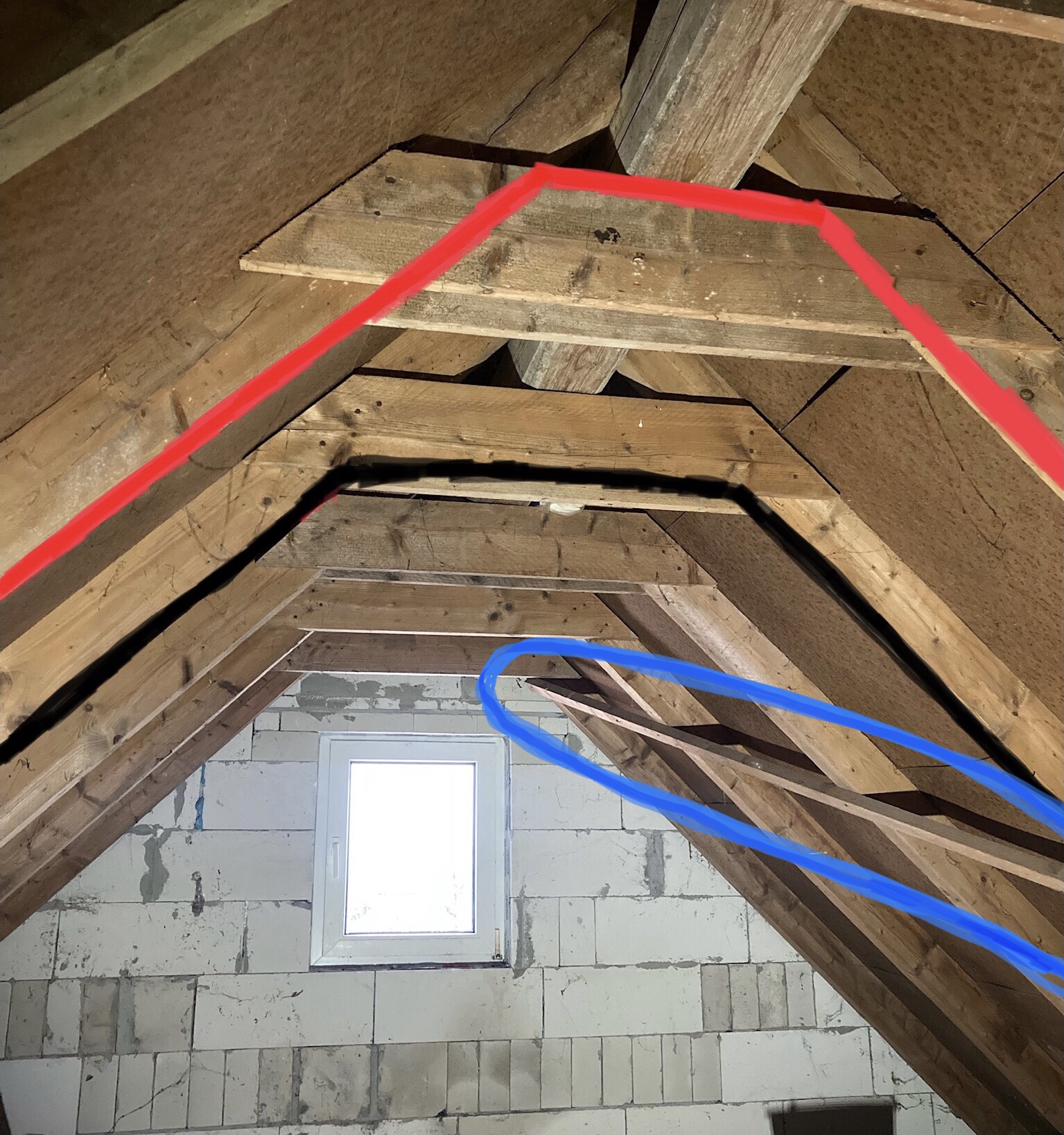

    ich habe alles an Material da um den kleinen Dachboden zu Dämmen und als Schlafraum auszubauen.
    Nun stelle ich mir die Frage ob es den Aufwand wert ist die Querstreben sichtbar zu lassen. (Rote und Schwarze Linie)
    Optisch sicher schöner, aber sicher auch anfälliger für Fehler (von mir) :-)
    Kann die Latte (blau markiert) eigentlich weg? Ein Bekannter sagte mir das dies beim aufstellen vom Dach genutzt wurde und weg kann.
    Durch die spätere Untersparrendämmung von 3cm kommen wieder welche hin.

    Die Latte dort könnte durchaus noch die Querversteifung darstellen, sehe zumindest kein Rispenband oder ähnliches. Natürlich kannst Du die wegnehmen, was dann aber passiert? Who knows...
    Deine luftdichte Konstruktion herstellen dürfte im Fall recht spannend werden...

    Soweit ich das einschätzen kann mit der " blauen Strebe " ist die nur da, damit die Schubkräfte vom Dachstuhl beim Einbau nicht zu groß sind das die Sparren nicht verutschen sozusagen.... eine Art Schablone in dem Bereich... die Kräfte vom Dach etc laufen ja mehr in Vertikaler Richtung.. und die Kräfte fängt der Rohbau etc dann ab.
    also ich würde es definitiv wegschrauben..

    @ps0125 kann da sicher noch was sagen evtl kann man es gegen ein flaches Metallband ersetzen

    Au man, Deine Einschätzungen :mauer Dein Rohbau hält gor nix. Gibt nicht nur einen Giebel, der bei Sturm schon weggeflogen ist.
    Ein Biegemoment erzeugt zwei Kräfte.
    Auf der konkaven Seite Druck, den Mauerwerk gut aushalten kann und auf der konvexen Seite Zug. Und DEN mag Mauerwerk gar nicht, Klebemörtel ebensowenig. Dafür sind aussteifende Bauteile vorzusehen.
    DIN 1053 ist auch gar nicht so schlecht zu kennen...
    Also Vorsicht mit dem eben mal wegschrauben...

    Wenn dann DIN 1052 oder nach EC 5 wenn man berechnen möchte :mauer
    von Physik brauchst mir nichts erklären... Holz bricht 5x so schnell in Biegung ( fmk -quer ) als zur Faser das wird hier mit den großen Querschnitten an Sparren ( hoher Wiederstandsmoment ) dafür die gesagte Leiste nicht relevant sein.
    PS: eine Strebe fungiert hauptsächlich wegen den Schubkräfte !

    Danke für die vielen Antworten. Obwohl diese wie eigentlich immer in eine Diskussion ausartet.
    Sicher gibt es für alles Normen. Aber beim Thema Dämmung ist es wie bei einem Besuch beim Arzt. 5 Leute 5 Meinungen
    Und ich bin gezwungen es selber zu machen, da ich kein Unternehmen finde die diese kleine Fläche machen wollen.
    Die Strebe in Blau werde ich durch ein Metalband ersetzen.
    Und den Aufbau der Dämmung so wie in Schwarz gezeichnet Durchführen.
    Material ist von Isover
    Pfannen,Lattung,Faserplatten,14cmDämmung,Klimamembran Vario KM Duplex,3cmDämmung,Holz nut/feder

    Die blaue Latte stellt die Aussteifung vom Dach sicher...

    Windrispenband.. Wird aber meines Wissens auf Zug eingebracht, damit es auch seinen Nutzen erfüllt.
    Bei uns geht über den Giebel der Ringanker. Wir haben aber trotzem Windrispenbänder. Beim TE ist nicht erkennbar, ob der auch einen Ringanker über dem Giebel hat.
    So schön die Querstreben (Firstlaschen) ja nun nicht. Wenn es schon Sichtholz wäre, könnte man drüber nachdenken.
    So kannst du den Raum vielleicht Deckenspots verwenden.

    Und viel Spaß beim luftdichtem abkleben der Firstlaschen
    außerdem nicht vergessen die Giebelwand vorher zu verputzen

    zwingend vorher verputzen? Geht auch hinterher. Gibt ja so Anschlussleisten für die Dampfbremse, die man mit einputzt.
