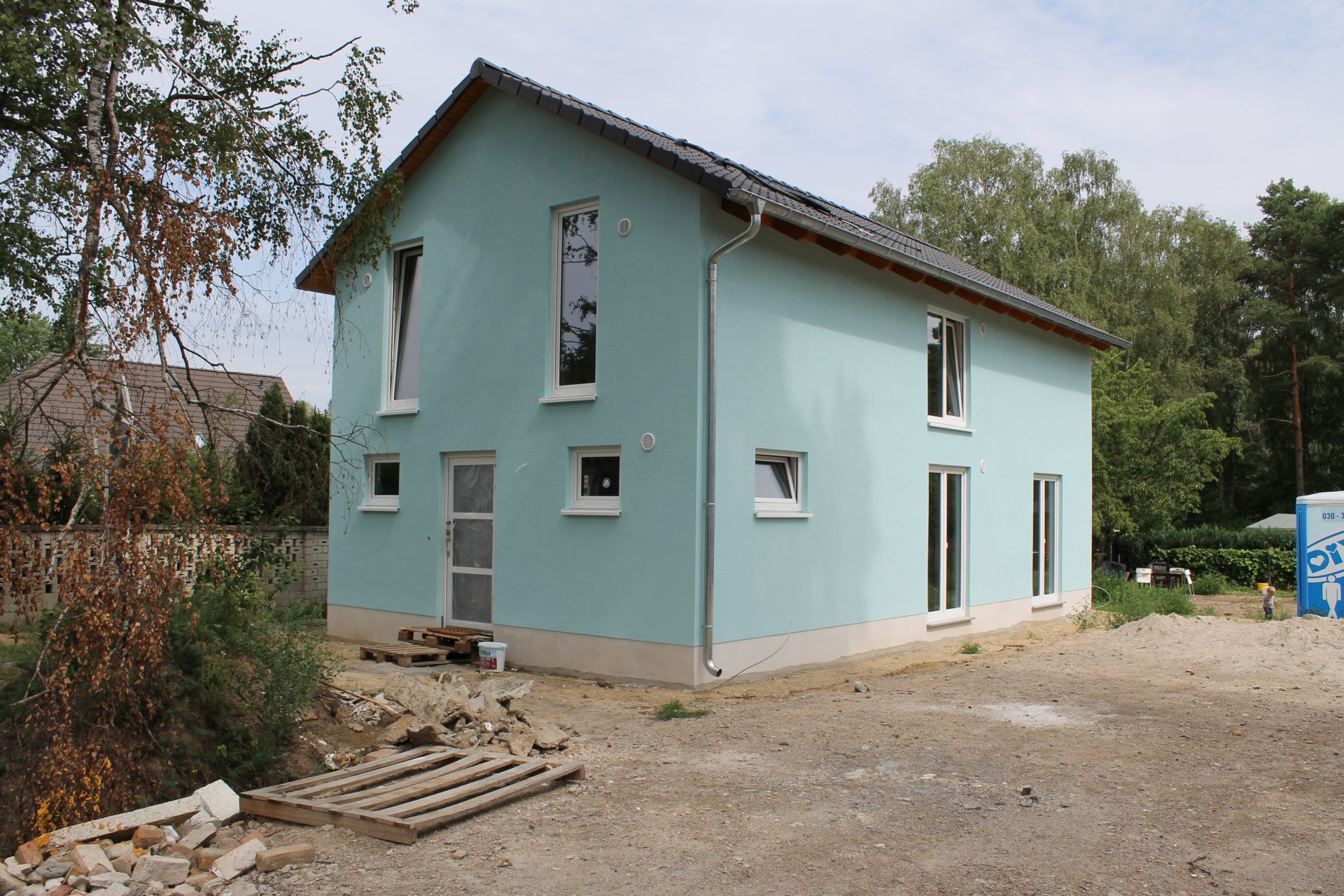

    Wir haben unser Haus 2019 gebaut und planen nun, das Haus zu vergrößern.
    Es ist ein Town and Country Aura 125. Auf dem angehängten Bild sieht man das Haus.
    Der Anbau soll auf der rechten Seite entstehen. Unser Haus hat eine Grundfläche von 6,5m x 12m (Breite x Länge) und ist mit 24er YTONG gebaut. Nur der Stein, keine Dämmung. Unser Anbau soll zweigeschossig sein mit einer Grundfläche von 5m x 8m. Auf jeder Ebene sollen zwei neue Räume entstehen. Die Durchgänge in den Anbau sollten wenn möglich durch die beiden Doppelflügelfenster entstehen, die sich mittig auf der rechten Gebäudeseite befinden. Das kleine Fenster vorne würden wir opfern und dafür das andere, frontseitige vergrößern.
    Nun hatten wir heute ein Treffen mit einer Architektin, die uns ziemlich schnell sagte, dass sie einen zweigeschossigen Anbau für nicht realisierbar hält. Ihre Gründe waren:
    1. Im OG müsste für einen Durchgang der Ringanker unterbrochen werden, was nicht geht. Bei Belassen des Ringankers ergibt sich eine maximale Durchgangshöhe zum Anbau von 1,60m was natürlich viel zu gering ist.
    2. Meine Idee eines "Workarounds": Ein Durchbrechen eines Betondeckenelements auf ca. 0,5m2, um eine kleine Treppe mit zwei Stufen zu bauen und damit eine Durchgangshöhe von 2m Höhe unterhalb des Ringankers zu schaffen, lehnte sie ab mit der Begründung, dass man Betondeckenelemente nicht einfach aufstemmen könne.
    3. Die Statik des Hauses sei mit den 24er Steinen so "auf Kante" kalkuliert, dass sie es nicht für möglich hält, die Lasten eines zweigeschossigen Anbaus auf die vorhandenen Hauswände zu übertragen
    Sie rät uns daher zu einem eingeschossigen Anbau mit größerer Grundfläche.
    Was sagt Ihr dazu? Ist unser Vorhaben unmöglich?

    Man kann ja die Trennwand als „doppelte“ Wand ausführen damit die alte keine zusätzliche Last bekommt.
    Den ringbalken kann man auftrennen und mit eingeklebter bewehrung verlängern, also über den Neubau mit drüber ziehen. Könnte dann allerdings durch unterschiedliche Setzung zu rissen kommen.
    Filigrandecken einfach durchzutrennen ist nicht möglich, da hat sie recht.
    aus optischen Gründen würde ich aber auch einen eingeschossigen Anbau bevorzugen.

    Ein gescheiter Statiker kann das Umlenken des Ringankers schon rechnen, ggfs. mit einem Stahlrahmen oder so. Ich würde aber auch denken, dass die bestehende Außenwand nicht die Laste des Anbaus aufnehmen kann, daher empfiehlt sich hier eine eigene Wand direkt davor.
    Ist halt alles ziemlich sonder sonder, also nicht ganz billig.
    Wir haben da schon öfters das unmögliche möglich gemacht.

    Zum Bau selbst: Eine 24 cm starke Porenbetonwand wird selbst bei dem extrem wärmedämmenden und wenig tragfähigen Porenbeton kaum zu statischen Problemen führen. Es kommt allerdings immer noch auf die Druckfestigkeit der tatsächlich verbauten Steine an. Von außen sieht man das den Steinen nicht an.
    Ein 6,5 m breites Reihenhaus ist mit einer 15 cm starken Giebelwand aus Porenbeton möglich.
    Es wird bei dem Anbau Setztrisse zum bisherigen Bau geben. Die sind unvermeidlich.
    Warum man die Fußböden nicht auf gleicher Höhe anordnet ist mir unverständlich.
