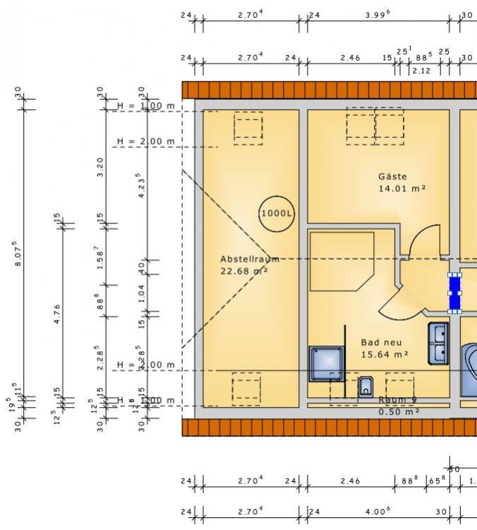

    Ueber unsere Doppelgarage kommt ein Anbau. Dieser wird mit dem Haupthaus in seinen Grenzen (First,Aussenwände, usw. ) gleichgezogen. Wir benötigen nämlich ein Gästezimmer und ein Bad mit Dusche.
    Ausser das ein Schxxx DIY Plan ist, weil unsere Architektin meint das wär nun unser Job den Raum zwischen den dicken Wänden mit Inhalt zu füllen, würd ich gern um Anregungen bitten wie man das Bad mit Sauna, WC, Dusche, Doppelwaschtisch plus dem Gästezimmer sinnvoll aufteilt.
    Die Dusche/Sauna/WC/Waschtisch sowie Fenster sind nicht fest sondern sollen nur ein Anreiz sein. Der blaue Balken ist der Durchbruch vom Altbau..
    Der Raum links ist ein großer Abstelraum der aus der Garage mittels Einschubtreppe begangen wird. (Baumaterial, Autoteile...)
    Da steht dann auch der Schichtenspeicher für Solarthermie.

    Vielleicht schaust Du mal auf die 1m- und 2m- Linien und überlegst dir nochmal, wie Du ohne Kopfweh Duschen und auf's Klo gehen willst....

    Muss er doch gar nicht. Ist doch ein "Gäste"zimmer. ;)
    Ich hoffe mal, dass die Garagendecke das trägt. 1.000 Liter, also über 1 Tonne auf weniger als 1m2, das ist schon eine Ansage.
    Soll das links oben im Badezimmer eine Badewanne sein?
    und was soll die Linie zwischen Dusche und WC?

    Das soll wohl eine Sauna sein. Und die Linie eine Duschtrennwand? Optimal platziert, so unterm Dachfenster...

    Habe ich zuerst vermutet, aber dann kamen mir Zweifel, denn wer würde das so planen? Soll der TE das besser mal bestätigen.
    Im Prinzip bleibt ja nur die linke Wand.

    Genau deshalb steht da eine Vorwand mit 1,25. Das passt ... steht so nämlich im jetzt genutzen Bad...
    passt auch zu http://baeder-1a.de/pics/planung/04_Bewegungshilfe/b/04.02_b_.jpg
    Die Decke wird gerade vom Statiker neu als Betondecke berechnet und danach erstellt. Klaro 1000l sind eine enorme Punktlast. An der Stelle steht in der garage allerdings dann die Rückwand (24er Innenwand) der Garage. Deshalb ist diese Last da auch eingezeichnet damit er das weiss.
    Zusätzlich kommt bei Bedarf auch ein Träger mit Pfeiler drunter, damit wir keine 24er oder 30er Decke über der Doppelgarage haben..
    Jupp das wird die Sauna. Habt Ihr einen besseren Platz dafür ? Sauna unter der Schräge rechts, ist nämlich auch nicht so doll. Man könnte die schräge Zimmertür noch begradigen aber auch dann sind die Laufwege, zur dann noch immer gegenüberliegenden Dusche, auch bescheiden... Am besten man bewegt sich auf dem Weg aus der Sauna gleich an der Dusche vorbei und dann erst zum restlichen Raum...
    Gerne lass ich mir auch das Klo aus der Sichtachse Tür Fenster nehmen ;-) Nur wie ?
    Die Dachfenster.. Ich hätte die Fenster lieber raus lassen sollen, verwirrt nur und kommt natürlich nicht genau auf die Duschwand... Fenster werden danach mit dem Zimmermann geplant der den Dachstuhl macht.

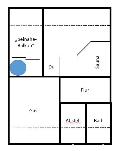

    Nur mal so als gaaanz grobe Skizze:
    Bestimmt noch nicht perfekt - aber man bekommt so alles unter was du haben wolltest - und noch ein bisschen mehr... ("Außenbereich", Platz für Ruhezone unter der Dachschräge)
