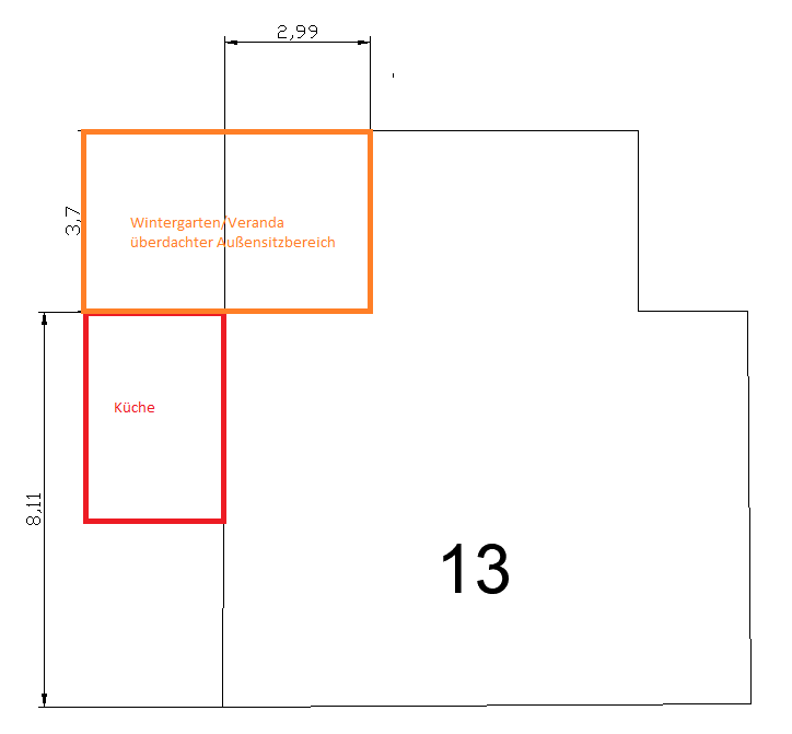

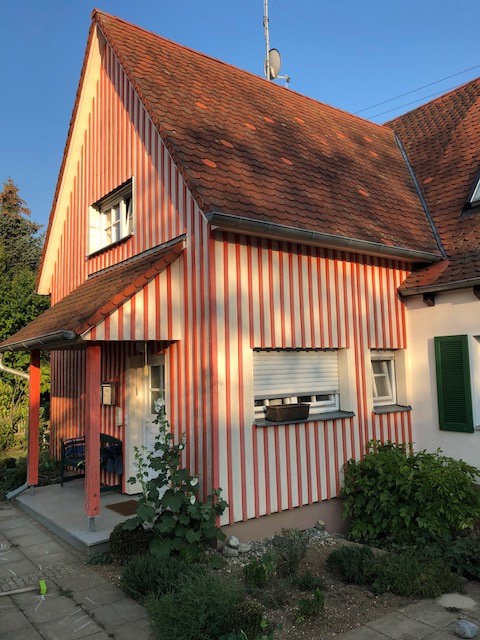

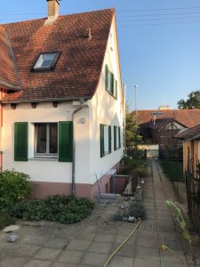

    unser Haus, Baujahr ca 1950, hat bereits einen Anbau, 1992. Nun würden wir gerne einen weiteren Anbau machen, um Platz im Inneren für eine Wendeltreppe zu schaffen. Dazu möchten wir die Küche nach außen, zur Seite hin, in einen Anbau verlegen, und dort, wo derzeit die Küche ist, wird das Eßzimmer hinverlegt werden. Dieser Anbau an sich wäre vermutlich nicht so kompliziert, aber ich würde gerne noch vor die jetzige Küche, einen überdachten Außenbereich anbauen. Diesen Außenbereich würde ich gerne so gestalten, daß im Sommer alle Fenster zur Seite hin weggeschoben werden können und viel Frischluft reinkommen kann. Da dieser Anbau vor dem künftigen Eßzimmerfenster sein wird, sollte das Dach viel Licht durchlassen. Der Anbau soll möglicherweise unterkellert werden. Das ist noch nicht sicher.
    Zwei Probleme sehe ich hauptsächlich: Beim Anbau für den überdachten Außenbereich stoßt der Anbau von 1992, das alte Haus und eben der neue Anbau aufeinander. Wie könnte man so etwas stilistisch schön lösen?
    Der Küchenanbau und der Außenbereichanbau werden auch aufeinander stoßen. Mit welchem Mittel könnte man es hinbekommen, daß es danach nicht wie eine total zusammengestückelte "Zeltlandschaft" aussieht?
    Es wäre schön, wenn hier jemand eine oder mehrere Ideen hätte, wie so etwas stilistisch gelöst werden könnte.
    Zum besseren Verständnis hier noch ein paar Bilder. Sollte etwas fehlen, bitte melden.

    Hört sich nach Wintergarten in Holz bzw Holzoptik und etwas Bepflanzung an. Denke das kann gut passen. Weiß passt glaub ich nicht zu dem Haus

    ein kleines weiteres Häuschen aus Holz mit Giebel, fänd ich gut.

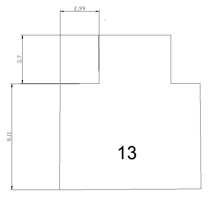

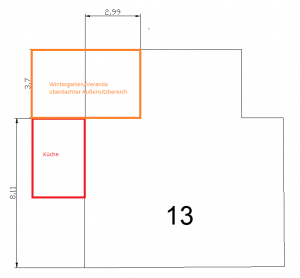

    vielen Dank schon mal für eure Meinung. Bei deinem Beitrag, Fabian Weber, merke ich, daß ich mich vielleicht nicht ganz korrekt ausgedrückt habe. In der Grafik "Haus Grundriss - planAnbau" habe ich die Grundrisse der geplanten Anbauten eingezeichnet. Da sieht man, daß der Anbau größer ist, als den, den du dargestellt hast. Hättest du dafür auch noch eine Idee?

    Ich interpretiere die Zeichnungen so, daß die Küche (alt) verschoben werden soll (Küche rot), über dem Treppenabgang in den Keller stehend und auf das Gartenhäuschen zustrebend.

    genau. richtig gut fände ich es, wenn ich von der Küche direkt in das "Gartenhäuschen" gehen könnte. Eben durch diese direkte Verbindung bzw. dieses direkte Aufeinandertreffen der beiden Anbauten einerseits und dem älteren Anbau von 1993 auf der anderen Seite ergibt sich mir die Frage, wie das mit den Dächern einigermaßen gut gelöst werden könnte.
    Ich versuche den Zwist nachher nochmal auf einem Bild darzustellen.

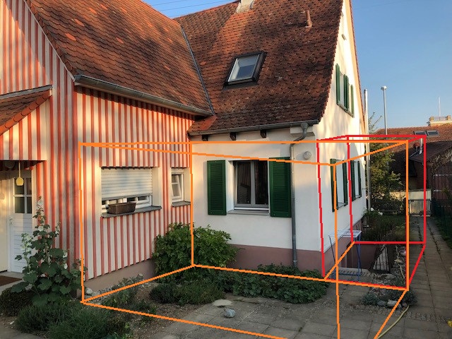

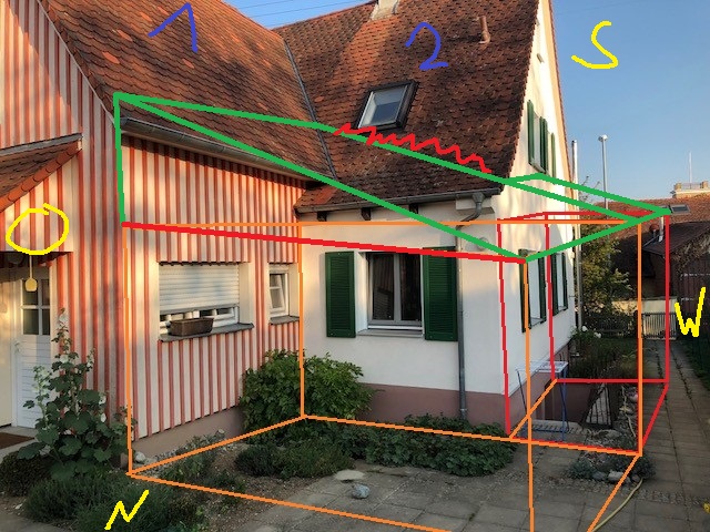

    Anbei nun ein Foto mit dem von mir angedachten Anbau dreidimensional dargestellt. Die Perspektiven hab ich sicher nicht so gut erwischt, aber man kann es sich hoffentlich ein wenig vorstellen.

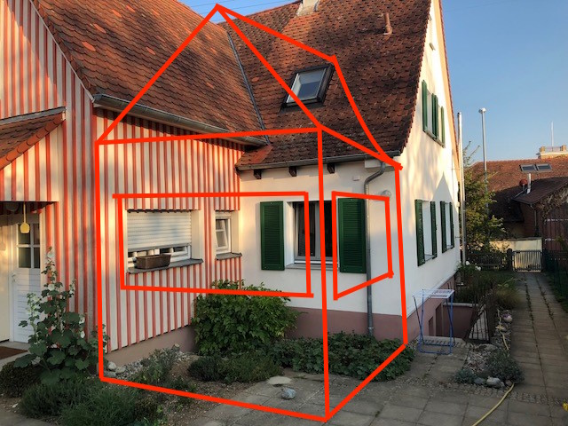

    Bild zwei zeigt eben eines meiner Probleme: Wie richte ich das Dach am besten aus damit es a) stilistisch am besten aussieht, sich in das Gesamtbild einfügt und b) nicht zu viel Gefriemel gibt, so daß ich nachher Laubblätter im hintersten Eck raussuchen muß und mich übers Dach abseilen muß .... :)

    Sorry, aber mit einem so hoch angesetzten Pultdach wird das verheerend "angebastelt" aussehen.
    Ist die Skizze exakt ?
    Ich würde versuchen, falls es sich noch ausgeht, das Dach direkt an den Bestand anzusetzen.
    Sieht zwar auch nicht ideal aus, wenn das Dach auf einmal mit einer geringeren Neigung weitergeht, aber immerhin noch besser als das.
    Und woher kommen exakt 2,5 Meter Grenzabstand ? Welches Bundesland ?
    Bei dem Anbau über dem aktuellen Kellereingang sieht ein kleiner Giebel besser aus als ein Pultdach nach vorne.

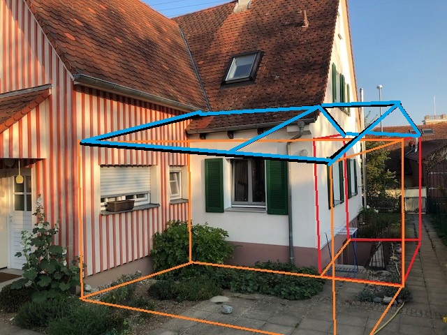

    Hallo Simon, danke für deine Meinung. Die Skizze ist leider nicht exakt, nur in Paint relativ einfach gemacht. Besser kann ich es gerade nicht machen.
    Meinst du das so, wie unten zu sehen?

    Zwei Dinge sind aus meiner Sicht klar: daß die Küche (rot) im Stil des Altbaues gebaut wird; und daß das Dach des Altbaues im Schwung des Schößchens über den Aufschieblingen fortgeführt wird, also kurz über den Fensterstürzen des Anbaues auslaufend (aus Sicht des orangen Anbaues praktisch ein Pultdach von ca. 10 bis 15 Grad).
    Was aus meiner Sicht nicht "klar" (im Sinne des vorgenannten, durch das Gebäude "Vorgegebenen") ist, wäre die Dachseite über der Küche (rot). Da schwebt mir am ehesten vor, quasi auf der Höhe der Traufe des Anbaues bzw. der oberen Linie der Aufschieblinge des Altbaues die "Firstpfette" des Neu-Anbaues zu setzen, und ab da symmetrisch vorzugehen. Der Neu-Anbau hätte somit einen "Giebel" über den Anbauten orange/rot, parallel vor dem Giebel des Altbaues.

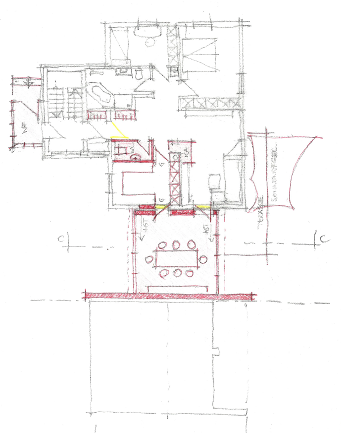

    Zur Info:
    wir haben uns einen Architekten zur Planung herangezogen.
    Nach einer Unterhaltung mit dem Bauamt und dem Nachbar haben wir entschlossen die "Lücke" zwischen dem Nachbarn seiner Garage und unserem Haus zu schließen und dort einen Anbau für ein großes Esszimmer zu bauen. Dieses Esszimmer soll sowohl auf Nord als auch auf Südseite große Türen und Glasfronten bekommen, so daß es wie ein Wintergarten wird. Damit haben wir zwei Wünsche mit einem Umbau erledigt.
