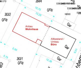

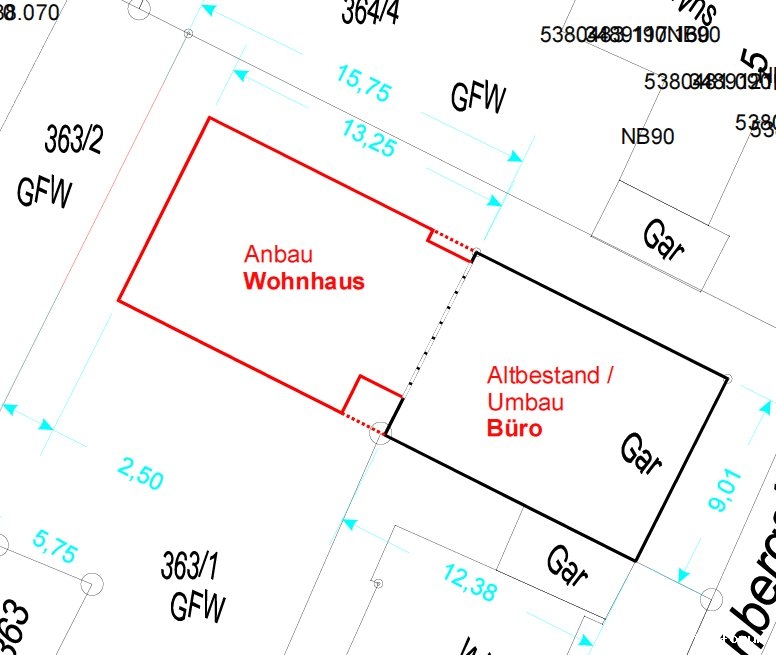

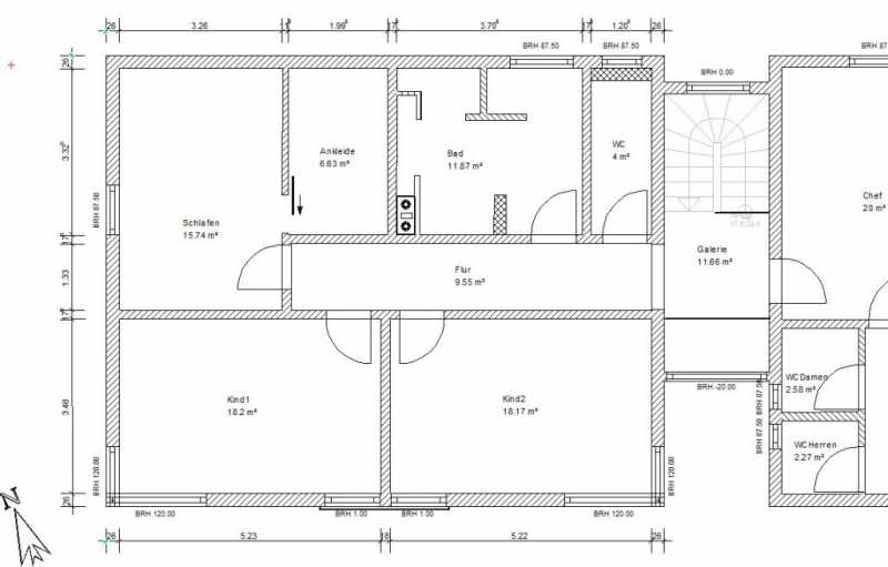

    Hallo Zusammen!
    Ich befasse mich mit dem Gedanken an ein vorhandenes Garagengebäude (soll dann Büro werden) ein Wohnhaus anzubauen (Holzständer ohne Keller). Anbau deshalb, weil das Grundstück keinen Platz für ein freistehendes Haus hergibt (bräuchte 5m Abstand zum Bürogebäude wg. Brandschutz).
    Vorab: Ich bin kein Architekt, befasse mich aber sehr intensiv mit dem Gedanken und der Planung und habe auch schon Hausbauerfahrung (1x Renovierung, 2x Neubau). Sozusagen eine Baulaie mit etwas Erfahrung (ich weiß... das sind die SCHLIMMSTEN!). :yikes
    Aus diesem Grund möchte ich die vielleicht nicht 100% fachgerechten Skizzen und Bemaßungen entschuldigen. Es geht mir vorab nur um die Idee und evtl. um grobe Planungsfehler und nicht um den perfekten Plan - ich werde zur Umsetzung natürlich einen Architekten beauftragen und das ordentlich machen lassen!
    Folgende Punkte sind mir wichtig bzw. Voraussetzung:
    - 2 Vollgeschosse (Flachdach)
    - Aus Kostengründen soll auf 'Schnickschnack' (Erker, Balkone, usw.) verzichtet werden. Es soll also möglichst GÜNSTIG (nicht billig) gebaut werden.
    - Kein Keller (ebenso aus Kostengründen - im Nebengebäude ist genügend Platz)
    - Das Treppenhaus soll beide Gebäude versorgen (ist also das zentrale Verbindungsstück).
    - 2 (bis auf den Quadratzentimeter) gleich große und gleich geschnittene Kinderzimmer (wer 2 Kinder hat, kann diesen Wunsch evtl. nachvollziehen). :cool:
    Anbei mal die Bilder und Skizzen, wie ich mir das vorstelle und die ich jetzt mal zur Diskussion stellen möchte (es geht nur um den Linken Teil - das WHS):
    Danke schon mal für Tipps und Anregungen!! :-)
    Liebe Grüße
    Mike

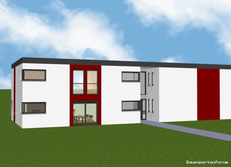

    die ansicht gefällt mir nicht von der formalen aufteilung der fensteröffnungen nicht. die vertikal und horizontal gegliederten formate passen nicht zusammen.
    das rot kannst du ruhig weglassen ebenso wie die schwarze dachkrempe.
    wenn du mit deinem entwurf zum architekten gehst, dann soll er dass alles ein bisschen schicker machen und dem haus eine schönere ansicht verpassen.
    das gemeinsame treppenhaus - büro + wohnung - wäre nicht mein ding.

    Da brauche ich bitte ne etwas detailliertere Erklärung. Kann mir zwar vorstellen was Du meinst aber könntest Du das bitte noch etwas ausführen (vielleicht auch mit nem 'Verbesserungsvorschlag')?
    Da das gesamte Gebäude (mit Büro) ca. 25m lang ist, wollte ich mit etwas Farbe arbeiten um es optisch etwas zu 'brechen'. Sonst ist es ein riesiger, weißer Klotz...
    Also hier wäre ich auch für Tipps dankbar (bin da leider nicht ganz so kreativ).
    Das Treppenhaus ist quasi ein 'Muß', da es sonst kein Anbau ist. Ich finde es aber ganz angenehm vom Schlafzimmer direkt ins Büro stolpern zu können. :lock
    Oder meinst Du das Optische?

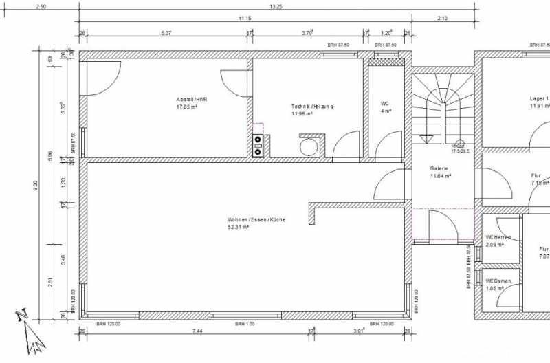

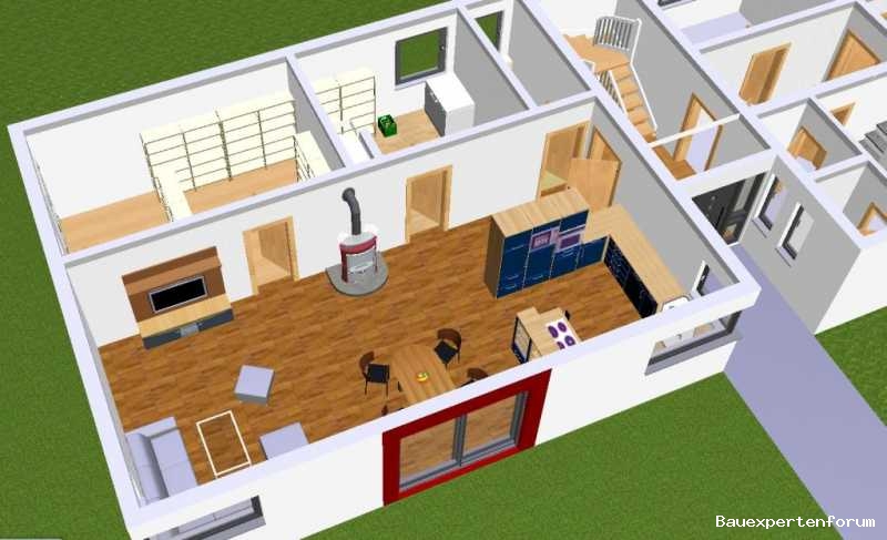

    Mal abgesehen von dem Büro-WHS Treppenhaus, das ich auch nicht so toll finde: Wenn du vom Treppenhaus in die Wohnung im EG eintrittst, dann erwartet dich ein kurzer Schlauch, der vielleicht noch durch die offenstehende Gäste-WC oder Technikraumtür belichtet wird. Hätte für mich nicht so den Charm. Und eine Garderobe sehe ich da auch nicht - oder befindet die sich auch im Büro-WHS Treppenhaus?
    Zugang zum Hauswirtschaftsraum nur nach Slalom durch den Technikraum?

    Du hast recht mit dem kurzen Schlauch...
    Die lange, gerade Wand über die komplette Hauslänge gefällt mir auch noch nicht so 100% - habe aber keine andere Idee (passt halt auch zu oben).
    Ja, zum HWR muß ich durch den Technikraum, da ich nicht noch ne Türe mitten im Wohnzimmer haben wollte.
    Garderobe ist im Treppenhaus links 'unter' der Treppe.

    Satteldach kommt leider nicht in Frage, da ich auf jeden Fall im OG ein volles Geschoss haben möchte. Pultdach wäre eine Alternative, allerdings ist das aus Brandschutzsicht (im vorderen Bereich Bürogebäude darf kein Dachüberstand sein) ein Problem.
    Zur Konstruktion:

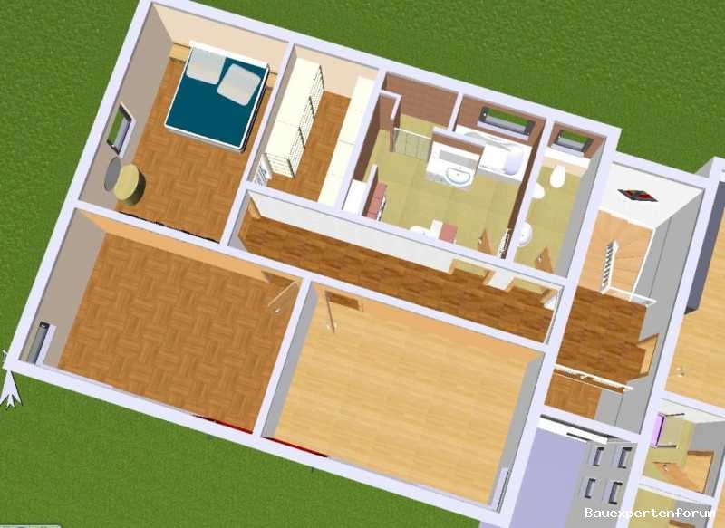

    Ich habe mal die Bedenken von kike aufgenommen und die Wand (kurzer Schlauch) an der Küche entfernt. Da muß ich jetzt erstmal den Küchenbauer anhauen, welche Möglichkeiten einer freistehenden Küche es hier gibt aber so ist es zumindest kein dunkler Gang mehr. Die zusätzliche Türe im Wohnzimmer ist eigenltich nicht ganz so schlimm wie ich dachte, da es alles recht symetrisch ist.
    Was meint ihr?
