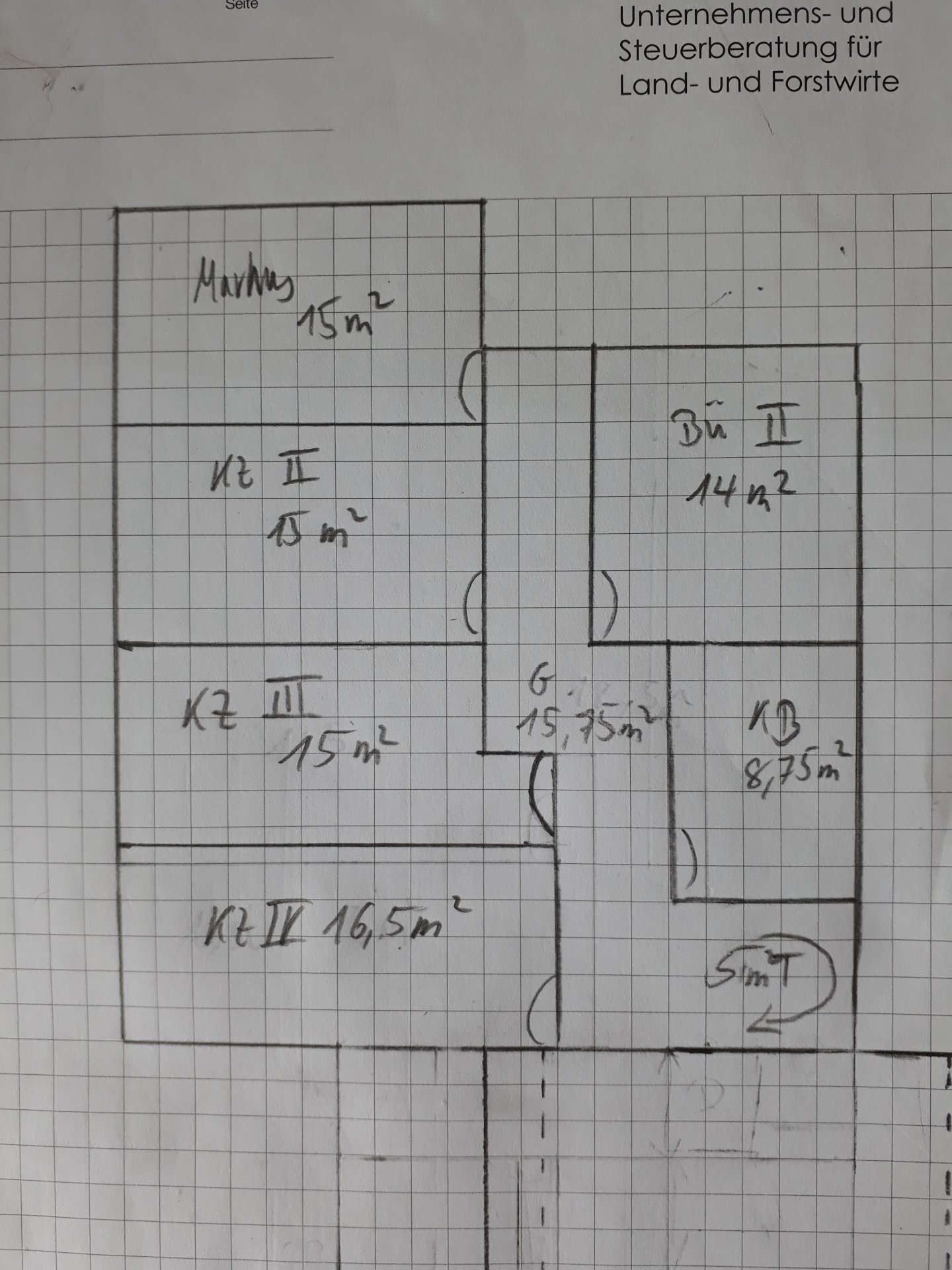

    Ein freier Architekt kann auf der Grundlage einer Wunschliste viel besser arbeiten, als wenn man ihm schon ein vorgemaltes Häuschen anbringt. Und ein Inklusiv-Bauantragszeichner eines Generalunternehmers läßt 0 (in Worten: N-U-L-L) Planererfahrung einfließen, Deine Zeichnung zu verbessern, sondern malt sie ausschließlich auf "genehmigungsfähig" um. D.h. dann wird jeder erlaubte Murks auch 1:1 als Murks gebaut.
    Abgesehen davon, daß damit auch das Grenzprivileg der Garage stürbe und es im Hinblick auf die thermische Hülle Quatsch ist, unterstreicht das nur eine sehr gut gemeinte Anregung:

    Vielen Dank für die Antworten. Ich werde das "Malen" hiermit bleiben lassen.
    Nur Interesse halber: Wir wollten die Garage deswegen überbauen, damit wir nicht so ein extrem großes Haus bekommen. Was gibt es denn dann sonst für Möglichkeiten dies zu verhindern? Grenze wegen Garage ist kein Problem

    Schon klar.
    Mit Aufenthaltsräumen drüber eben doch.

    Auf einer grenzbebauten Garage darf kein Aufenthaltsraum rauf oder rein. SZ gehört dazu.
    Es ist ein Problem für einen Entwurf, wenn bei vielen Zimmern die Treppe an den Rand des Hauses gelegt wird. Lass mich raten: später soll es dann oben eine ELW werden?!
    Dann aber oben bitte richtig planen.
    Die Diskussion funktioniert nicht, wenn man nichts vom Dach, Kniestock oder tragenden Wänden im EG weiß. Siehe Überschrift und Eingangsfrage!!!
    Ein Haus entsteht im Ganzen: warum da jetzt oben die Räume einfach nur an einen Flur angehängt werden, ganz ohne Planung, verstehe ich nicht. Kizi 2 und Markus hätte ich intuitiv schon gedreht dargestellt. Vielleicht werden das dann auch WZ und Küche?! Ich finde es immer schwer, den Bedarf eines Hauses irgendwann zu ändern. Hier in kinderreiches Haus zum 2-Familienhaus. Für mich zählt das Heute und jetzt mehr und somit würde ich eine gute familiengerechte Treppe zentral des Hauses wählen, damit sich kein Familienmitglied in den ungemütlichen Eingangsbereich des Hauses begeben muss, wenn er nur mal ins Bad will oder aus seinem Zimmer etwas holen will.

    Vielen Dank für die Hilfe. Genau oben soll eine ELW rein.
    Ich hoffe, dass der Architekt dies zufriedenstellend lösen kann.
    Tragende Wand wäre u.A. zwischen Kind 2 und 3.
    OG voll ausgebaut. DG nicht und auch nicht geplant. Dachneigung 30 Grad.
    Im DG kein Kniestock, über Garage Kniestock von 1,50m. Garage ebenso Winkel 30.

    Dann definier´ mal die Bedürfnisse, am besten nicht in Zeichnungsform.
    Dieses Schlafzimmer mit Bad und Kniestock ist aber ein Geheimzusatz zum Plan, auch was seine relative Lage zur Grenze anbelangt. Da wir in Deinen Kopf nicht schauen können, kommen wir hier so nicht weiter. Gibt es das Grundstück denn schon ?

    Ja das Grundstück gibt es. Es gehört uns seit jeher. Das Grundstück ist am Dorf und riesig 1400 qm. Darauf steht auch unser jetziges Haus.
    Deswegen sage ich ja immer das Abstände kein Problem sind. Auch ist direkt neben uns kein Nachbar sondern die Straße.
    Das Badezimmer mit Schräge soll halt die Gemütlichkeit Badewanne und Fenster oben drüber darstellen. Ebenso Elternbett und Dachfenster drüber.

    Ganz so sehe ich das nicht. Häuser mit 4 Kizis für später trennbar zu planen, ist nicht verkehrt. Die Lage der Treppe ist dabei natürlich zentrales Element. Das Entwerfen sollte dennoch lieber Dein Archi übernehmen. :)

    Nochmal: zeig mal den Lageplan und den eingezeichneten Bereich der Garage!
