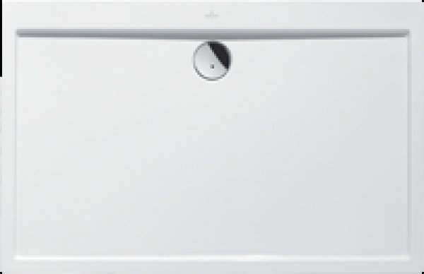

  12. #32 bassmaster, 25.02.2011
    bassmaster
    bassmaster
    01.08.2010
    70
    Softwareentwickler
    Ulm
    das bringt schlimme erinnerungen an unser italien urlaub... da hatten wir auch so eine richtig schöne und offene dusche. nach dem duschen mussten wir nicht im halben bad das wasser in die richtige richtung zwingen sondern auch aus dem flur - das schlimme dabei war, dass das wasser an der türe vorbei musste und ein halber cm von der türe war schon mit wasser vollgesaugt...
    meine beste freundin ist in eine neubauwohnung gezogen mit offener dusche und bodengleich. richtig schön (wenn man es mag) mit mosaik. nach einem monat hat sie handwerker antanzen lassen, die ihr ein duschvorhang und plexiglas mit silikonfuge drumherum gemacht haben, damit ihr flur nicht regelmäßig unter wasser steht...
    am anfang scheint so eine dusche richtig gut zu funktionieren, aber wenn mal der durchfluss nicht mehr so gehen sein sollte, wie am anfang, weil sich haare und dreck verfangen haben, dann werdet ihr das ganze sehr bereuen. in italien haben wir dann immer eine burg aus großen handtüchern um die dusche gemacht, damit das meiste wasser dort bleibt, wo es hin gehört.
    wir werden demnächst auch bauen, aber wir haben uns für eine duschtasse entschieden, die 3 cm hoch ist, aber vertieft im estrich eingebaut wird, so dass sie bodengleich aussieht.
    http://www.shkshop.com/images/product_images/popup_images/3942_0.gif
    ich verstehe auch das ganze barrierefrei nicht. ich kann also keine 5 oder 10 cm in eine dusche einsteigen, aber 17 treppenstufen a 15 cm kann ich ohne probleme zum og steigen??? eine barriere freie dusche macht meiner meinung nach nur sinn im eg.

  14. #34 Sharawenya, 25.02.2011
    Sharawenya
    Sharawenya
    25.02.2011
    141
    Grafikerin
    34277
    Hey,
    bei uns geht es in erster Linie um das Aussehen, nicht um die Barrierefreiheit. Wir gehen davon aus, dass wir das Bad eh spätestens dann sanieren müssen, wenn wir einen Lifta Treppenlift benötigen (sind jetzt 27 und 29). :D
    Eben damit nicht das halbe Bad nass wird, soll die Dusche auch mindestens 1,2m lang sein, besser sogar 1,5m - zumindest in der komplett offenen Variante....die ja aber ohnehin kaum zu realisieren ist, wie mir scheint. *sniff*
