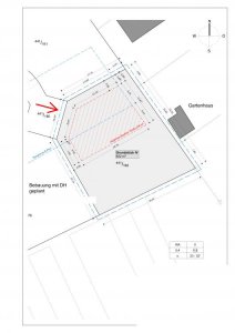

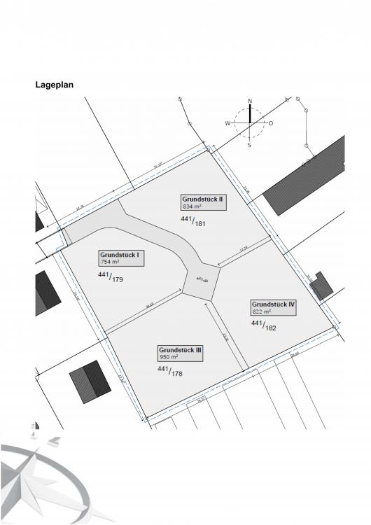

    ich habe ein Grundstück erworben worauf ein EFH ca. 170qm WF und ein Doppelcarport vlt. auch Doppelgarage errichtet werden sollen. Das Grundstück hat 822 qm, einigermaßen gute Abmessungen und Ausrichtung.
    Ich benötige eure Meinung hinsichtlich der Ausrichtung und Anordnung der Baukörper. Das Haus wird wohl auf etwa 12x11m, vlt. auch mehr kommen.
    Gibt es eine Alternative zu meiner Überlegung, den Carport an die Grenze zu Grundstück III zu setzen und dann angrenzend das Haus mit Ausrichtung nach Südost? Dies hätte eine kurze Zufahrt zur Folge und eine Abgrenzung zu dem Doppelhaus welches auf Grundstück 3 erstellt wird, allerdings versperrt es auch die Westseite.
    Ich bin für Kommentare dankbar.

    Deine Grafiken sind leider nicht gut lesbar aufgelöst. Was man aber wohl sieht, ist: offenbar ignorierst Du die Angabe der Baugrenze.

    Ich habe die Dateien noch einmal, hoffentlich leserlicher beigefügt.
    Die eigentliche Baugrenze (blaue Strichlinie) darf überschritten werden.
    Das mögliche Baufeld ist rot markiert. Muss sich denn ein Nebengebäude wie Carport oder Gartenhaus auch innerhalb des Baufeldes befinden? Ich dachte das gilt nur für das eigentliche Haus?!

    das hat schon´mal geklappt :-)
    wozu dient sie dann Deiner Meinung nach ?
    Zurückweichen darf man von ihr, das unterscheidet sie von der Baulinie.
    Überschritten werden darf sie üblicherweise mit Garagen, gelegentlich auch mit Erkern oder Wintergärten.
    Das Baufenster liegt nie jenseits der Baugrenze.
    Wann welche Nebengebäude o. dergl. aus dem Baufenster hinausragen oder gar ganz außerhalb liegen dürfen und in welchem Maße, findet sich in den textlichen Festsetzungen. Was Du hier abgebildet hast, sieht nicht nach einem Ausschnitt aus einem Bebauungsplan aus, sondern nach einer (unvollständig bzw. fehlerhaft) daraus abgeleiteten Privatzeichnung. In amtlichen Plänen laufen Baugrenzen nicht durch Baufenster hindurch, sondern (wie der Name ja schon sagt) begrenzen sie.
    Eine Gebäudelage auf irrigen Annahmen basierend zu diskutieren, macht jedoch wenig Sinn. Nach meiner Erwartung liegt das tatsächliche Baufenster ungünstiger: nämlich weiter planunten, planoben begrenzt durch die Baugrenze und dann bis 3m vor den Grundstücksgrenzen zurückweichend in den Südostteil hinein.

    Vielen Dank für die Hinweise. Der Lageplan stammt vom Projektentwickler und diente als Antragsgrundlage und Visualisierung für die Aufhebung der eigentlichen Baugrenze (blau) für das Bauamt. Es liegt ein positiver Bauvorbescheid über das erweiterte Baufeld (rot) vor.
    Es scheint also alles seine Richtigkeit zu haben.

    Aha. Ja, Bebauungspläne kann man ändern, und auch Befreiungen beantragen. Gut, wenn nun das rote Feld allein maßgeblich ist, liegt die Sache ja ziemlich klar: Nordwest geht nur für eine(n) Einzelcarport / -garage (direkt an der Grenze zu II), sonst leidet der Hausgrundriß; Südwest würde auch für eine(n) Doppelcarport / -garage passen, natürlich so zufahrtsnah wie möglich (allerdings würde ich vor einer Garage immer genug Platz lassen, auch mal vor dem Tor zu parken).
