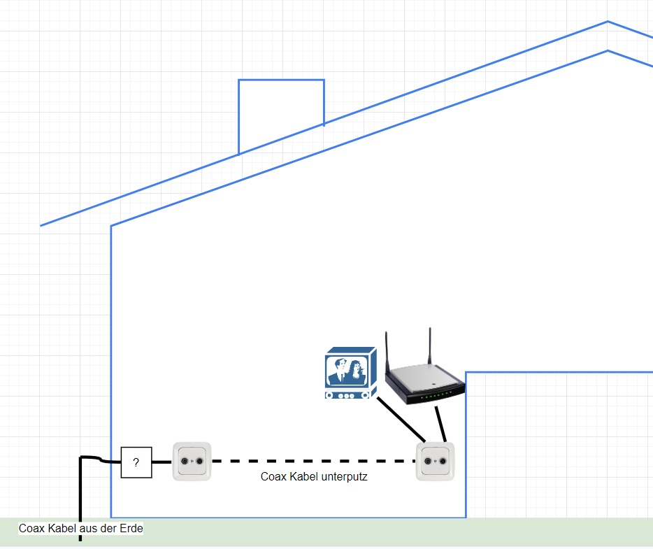

    Hallo Zusammen,
    ich möchte gerne das Haupt-TV Kabel was aus dem Boden ins Haus geführt wird (sorry kenne den korrekten Begriff leider nicht) "weiterleiten".
    Meine Vorstellung wäre hier, vom Hauptanschluss mit einem Koxial Kabel, in eine Antennendose, dann unterputz mit einem Koaxialkabel in einen anderen Raum, zu einer Unterputz-Antennendose wo ich dann mein Verteiler/Receiver/Fernseher anschließen möchte.
    Welche Antennendosen müsste ich hierfür verwenden? Enddose? Durchgangsdose? Stichdose?
    Oder was ganz anderes?
    Schöne Grüße

    Willst du das SAT-Kabel quasi verlängern oder möchtest du an ein SAT-Kabel mehrere Geräte anschließen?
    Mehrere Geräte an einem Kabel geht nämlich nicht ohne Einschränkung (oder hast du Unicable)? Ansonsten wäre die korrekte Lösung entweder ein LNB mit mehreren Anschlüssen oder vom LNB zu einem Multischalter, von dort dann zu jedem Gerät.

    wenn Du nur durchschleifen möchtest, dann die Durchgangsdosen verwenden.Am Ende dann eine Enddose setzen.
    Trifft auf den Kabelanschluß zu. ;)

    Antennentechnik ist nicht so einfach, dass jeder Laie ohne Praxis aus dem Stand ein Reihenverteilnetz mit 2 oder 3 (?) Antennensteckdosen hinbekommt.
    Übergabepegel + HAV-Verstärkung - Kabeldämpfung - Verteiler- und/oder Dosendurchgangsdämpfung- Dosenauskoppeldämpfung = Teilnehmerpegel.
    Der Teilnehmerpegel sollte in 256 QAM nach Vodafone-Handout an allen Dosen und stärker bedämpften hohen wie auch niedrigeren Frequenzen idealerweise 66 dB(µV) +/- 5 dB betragen.
    Eine Stichdose wäre nach einem richtig dimensionierten Stichleitungsabzeiger als einzige Dose korrekt, am Ende einer Stammleitung mit mehreren Dosen aber eine fachliche Todsünde!
    Bitte eine Skizze mit Angabe der Type des Antennenkabels und ungefähren Leitungslängen nachreichen, das erleichtert die Rechnung mit drei Unbekannten ungemein. ;)
    Bloß kein Billigkabel mit Alu-Schirm und 4- oder gar 5-fach-Sinnlosschirmung sondern ein gutes 3-fach-geschirmtes Vollkupferkabel mit ehrlicher Schirmdämpfung nach Class A+ verlegen. Nach DIN 18015 ist auch wohnungsintern Sternverteilung und zugfähige Verlegung in einem Lerrohr State of the Art. Das wäre nicht die erste u.P.-Installation, die sich hinterher rächt.
    Siehe auch Welche Antennen-/Multimediadose?

    bitte entschuldigt @ all,
    ja ich glaube der genaue begriff ist "Kabelanschluss" welcher in das Reihenhaus rein kommt,
    in eine kleine Box, aus dieser Box kommt ein Coaxial Kabel raus,
    über diesen könnte ich KabelDeutschland/Vodafone Internet beziehen und Fernsehen schauen (glaube ich).
    Anstatt genau der stelle bspw. den Vodafone Router anzuschließen würd ich das mit einem Coaxial kabel woanders hin "verlängern", und am besten noch mit dosen dazwischen, wenn ich es korrekt verstanden habe wird eine Durchgangsdosen passen....
    hab mal eine skizze hochgeladen

    Im Neubau würde ich dir empfehlen erst direkt zur Mediendose mit Router, keinerlei Dosen dazwischen und von dort aus weiter zu den Dosen für Fernseher.
    Lass das wen machen der Ahnung hat. Mit paar Dosen und Kabel im Baumarkt kaufen wird nix. Am Ende hast du instabiles Internet oder schlechte Bandbreite

    Mir "Box" ist offenkundig ein Hausübergabepunkt (HÜP) gemeint, auch ÜP 40 genannt.
    Glauben gehört in die Kirche, gefordert sind Fakten.
    Ist es wirklich zuviel die Fakten darzustellen und auf für Hilfestellung nötige Antworten zu liefern?
    Die Skizze enthält weder die erbetene ungefähre Länge und Type des schon vorhandenen und eines womöglich bereits angeschafften Koaxkabels. Auch die Type der offenkundig schon vorhandenen Antennenteckdose, aus der sich mit allem Vorbehalt die unbekannten Pegeln mutmaßlich einstufen ließen fehlt.
    Ein zu DIY entschlossener antennentechnisch "blutiger" Laie sollte verstehen können, dass man ohne üblichen Hausanschlussverstärker und in völliger Unkenntnis der örtlichen HÜP-Pegel nicht in jedem Fall eine Stichdose mit niedriger Anschlussdämpfung durch die Zweierkombination einer Durchgangsdose + eine echte Enddose mit höheren Dämpfungen einfach ersetzen kann.
    Wenn das den fachlichen Horizont überfordert, sollte die Installation einem Profi überlassen werden, der nicht nur weiß welche Kabeltypen zertifiziert sind sondern auch beurteilen kann ob ein nach IEC 60728-11 und VF-Handbuch geforderter Potentialausgleich als Basisschutz gegen den elektrischen Schlag ausgeführt ist.
    Am ehesten kann DIY nach Kabelverlängerung klappen, wenn die Originaldose versetzt und KEINE Durchgangsdose und nur ein Verbinder eingebaut wird.

    nee kein Neubau :) , ist leider ein älteres Haus, den Router direkt anschließen kann ich ja am Ende immernoch der Versuch des "Weiterleitens" blockiert da ja nicht.
    Relax:28:, an manche Informationen kommt man erst langsam oder halt schrittweise, es ist noch kein Profi vom Himmel gefallen :D
    Deswegen bin ich doch hier um Fragen zu stellen, Informationen oder Rückfragen zu erhalten und dann nähert man sich dem Ziel,
    auf der Linken Seite im Bild ist das dicke Schwarze Kabel was aus der erde ins Haus kommt, in eine Box (im Haus), augenscheinlich nennt man die Box HÜP,
    gut zu wissen, von der HÜP Box hängt ein 30cm SAT-Kabel raus, ohne Bezeichnung, mehr nicht,
    meine idee war nun, daneben eine Antennen-Unterputz Dose (noch nicht gekauft) zu setzten, mit nem Unterputz 10meter Kahrein Koaxialkabel 130 dB 3-fach geschirmt anschließen (im Bild als gestrichelt angezeichnet), zur nächsten Antennen-Unterputz Dose (noch nicht gekauft) auf der anderen Seite im Raum, und dort den Router oder Verstärker oder Receiver anzuschließen.
    Die Originaldose versetzten würde bedeuten, den ganzen Vorgarten ausbuddeln, die Gehwege aufreißen, längeres Kabel legen, alles wieder verschließen... nee das kommt nicht in frage...

    also wie üblich und zu vermuten war ein Erdkabel.
    Warum man 30 cm Koaxstummel erhalten will und nicht ganz einfach ein prima LCD 120 A+ Vollkupfer-Koax am HÜP direkt anklemmt, ist nicht nachvollziehbar.
    Ich kann als Antennenprofi auch die Graberei nicht nachvollziehen, den HÜP zu versetzen steht doch überhaupt nicht zur Diskussion.
    Das letzte Handbuch von VF habe ich noch nicht erhalten, aber
    • nach Vorabinformation ist ein bei VF/KDG früher verpöntes galvanisches Trennglied inzwischen obligatorisch und evtl. in Bestandsanlagen nachzurüsten.
    • So bislang kein normkonformer Schutzpotentialausgleich vorhanden ist, muss auch der nachgerüstet werden.
    • Evtl. auch ein fehlender Gebäudererder, der nach DIN EN 60728-11 (VDE 0855-1) seit jeher Pflicht ist, was Fachautoren aus dem Starkstrombereich aber auch Kabelnetzbetreiber hin und wieder ignorieren.
    • Ob VF noch Direktanschlüsse ohne HAV toleriert, ergibt sich aus dem Handbuch, wenn ich es habe.
    Finaler Versuch Infos wie Würmer aus der Nase zu ziehen: Welche Type hat die Bestandsdose.
