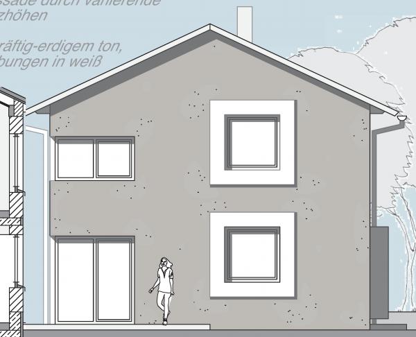

    ist so bezugslos - die ansicht.
    das obere fenster hat gleiche brüstungshöhe wie das nachbarfenster, das kann man akzeptieren. das untere fenster hat keinen bezug zu einem anderen fenster, der geringe versatz im sturz wirkt eher unmotiviert und nicht gekonnt. entweder richtig aus linie tanzen oder konsquent eine linie halten. so ist weder das eine noch das andere getroffen und hinterlässt mehr den unglücklichen eindruck.

    - Hinter dem Badezimmerfenster sitzt die Badewanne.
    - Hinter der Ecke im OG ist das Schlafzimmer, da kann man die Brüstungshöhe noch tiefer machen damit der Versatz der Unterkanten der OG-Fenster gleich dem der EG-Fenster wäre.
    Wäre es wichtig daß der Versatz GLEICH ist oder einfach nur GROSS (und nicht einmal mini und einmal üppig)?

    Also, auch wenn ich gleich wieder Haue bekomm von Norbert...
    Aber meinem Auge würde das hier besser gefallen...

    was macht ihr hier eigentlich? das passt doch alles
    mit den brüstungshöhen nicht.
    entweder kann man knapp über den festerrahmen
    nach drausen schauen, oder nur der allerwerteste hat
    freien ausblick, oder man kann überhaupt nicht
    nach draußen schauen....
    um eine ansicht zu entwickeln gehört ein schnitt!
    oder wenigestens mal die deckenkante und fußböden-
    aufbau eingezeichnet.

    @ ärmster coroner - hast du denn schon blaue flecken von mir?
    von der optischen außenwirkung betrachtet ist es gefälliger, dazu gehören aber schnitt, bodenaufbau und die möblierung an der brüstung dargestellt, damit die funktion des fensters auch noch bedient werden kann. wie Baumal beschrieben hat, mit vorsicht und schnitt daran gehen.

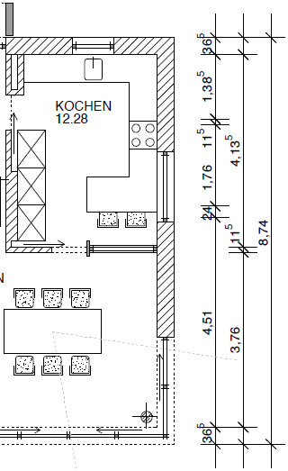

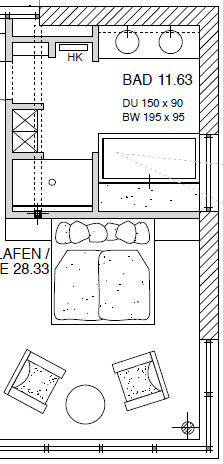

    So, anbei die aktuelle Ansicht mit Schnitt & FB-Aufbau links daneben sowie Grundriss-Teilen von EG und OG an der betreffenden Stelle.
    Ziel ist das Küchenfenster weiter Richtung Ecke zu verlängern. Das Badfenster darf auch mit wachsen ...
    (Der Schnitt gehört natürlich nicht zu dieser Stelle, aber der FB-Aufbau und die Höhen passen dazu)

    dann verlänger doch und laß mitwachsen.
    diese fensterorgie im schlafraum empfinde
    ich sehr gewöhnungsbedürftig.

    @ Baumal: Die Aussicht genießen - "SCHLAFEN / LOUNGE 28.33".
    Aussichts-Bild anbei :-)

    hallo Baumal - die haben noch 2 clubsessel im schlafzimmer zu stehen, wahrscheinlich ist im begehbaren wandschrank noch eine coole bar integriert, dann wird schlafen zur nebensache. ich würde dann die eckstützen im wohn- und schlafraum aus glas machen, damit die aussicht nicht verstellt wird.

    Aber wenn man schon eine schöne Aussicht hat, warum die dann nicht nutzen. Wenn's kalt ist draußen und man sitzt oben und schaut in die verschneite Landschaft - ich find das schön ...
    @ Rolf: Leider gibt's mit der Traglast glaube ich keine Glasstützen ...
