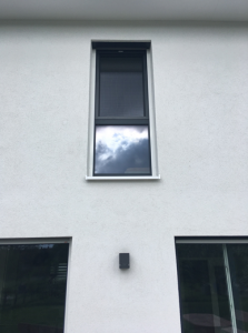

    zunächst ist das hier die Fortführung und die neuen Erkentnisse zu dem Beitrag im folgenden Link:
    Kunststofffenster knacken bei Sonnenlicht

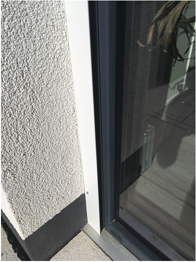

    Kurz nochmal zum Problem: Sobald die Sonne rauskommt knacken die Fenster/Rahmen. Ursache wurde jetzt wohl gefunden. Es liegt an den anthrazit-farbenen Alu-Rollladenschienen. Diese wurden provisorisch mit einer weißen Metallblende abgedeckt und das knacken hat sich stark reduziert. Leider kackt es aber immer noch zu oft und die weißen Blenden sind optisch nicht gerade ein Blickfang (Bilder unten).
    Fensterfirma und Bauträger sagen nun folgenden: 1. Es gibt scheinbar keine Richtlinien zum Einbau der Rollladenschienen. 2. die Rollladenschiene kann nicht entkoppelt werden. Diese ist auf den Kunststofffrahmen geschraubt. Die Schiene ist aber auch mit in die Fassade verbaut und man müsste das WDVS zerstören.
    Das Thema nervt natürlich nur noch und letztlich muss das Knacken ein Ende haben. Was meint ihr dazu? Was meint ihr zu einem Privatgutachten?
    Danke

    ich möchte nur was zu den Richtlinien sagen.
    Es ist völlig unerheblich ob es die hierfür gibt oder nicht.
    Klar ist nur eines: man wird wohl nicht davon ausgehen müsssen, dass es knackt.
    Kann also nicht fachgerecht sein.
    Was soll das Gutachten bringen?
    Es gibt spezielle Farben, die zwar auch dunkle RAL Töne haben, die sich jedoch nicht so stark aufheizen.
    Probleme und Lösungen bei dunklen Fassadenfarben - Mappe
    Ob es das auch zum beschichten gibt müsste man prüfen.
    Die Idee dahinter:
    Die aufgesetzen Bleche dunkel färben in einem Ton, der sich weniger aufheizt.

    Das ist zumindest mal ein Ansatz. Aber die weißen Blenden absorbieren ja am meisten und trotzdem knackt es noch. Zwar viel weniger, aber dennoch nicht akzeptabel. Daher würden dunkel-beschichtete Blenden keinen weiteren Erfolg bringen.

    Da hast du natürlich Recht.
    Ist es eigentlich die Schiene oder das Fenster das knackt oder die Verbindung zwischen beiden?
    Habe mal mit Roma telefoniert, hat mich neugierig gemacht.
    Das Knacken kennen die nur bei Holzfenstern, da sich der Lack evtl. mit der Schiene verkleben kann.
    Lange Rede, kurzer Sinn,
    die Schiene hätte auf die Leibung montiert werden müssen, falls die Überdämmung des WDVS das zugelassen hätte,
    dann würde es nicht knallen.
    Aber um das Knallen wegzubekommen gibt es hier eigentlich nur die Möglichkeit des radikalen Rückbaus.
    Wobei du nun definitiv einen harten Kampf mit dem Bauträger ausfechten musst.

    Das Knacken ist verdammt schwer zu identifizieren ob es wirklich von der Verschraubung, der Schiene oder letztlich dann vom Rahmen kommt.
    Danke auch, dass du dich bei Roma informiert hast.
    Das System was der Fensterbauer hier verwendet hat (Schiene auf Rahmen) wurde und wird scheinbar bei jedem anderen Bauherren (bei dieser Firma bzw dem Bauträger) eingesetzt und hat noch nie Probleme gemacht. Gesehen habe ich das bereits auch bei anderen Bauherren. Scheint schon auch ein gängiges System zu sein. Warum es dann aber ausgerechnet nur bei mir knallt und knackt!?
    Ich gehe auch fast davon aus, dass man das nur radikal beheben kann.

    Ich denke, dass es am Alu liegt, denn wir haben Kunstoffführungen auf Kunstofffenster im WDVS und da knackt auch nix.
  7. #7 Fabian Weber, 15.05.2018
    16.588
    6.621
    Hab 2011 ein komplettes Hochhaus mit Alu-Fassade gebaut. Bei Sonne und knackt es dort überall. Das finden aber alle Beteiligten als positiven Zugewinn weil so lagerfeuermäßig knistert.
    Kein Trost oder?
  8. #8 Fabian Weber, 15.05.2018
    16.588
    6.621
    Sag mal, diese sichtbaren Schrauben auf dem Foto. Halten diese nur die weiße Blende oder kann man da vielleicht ganz leicht die Schrauben lösen, so dass die Rolladenschiene nicht ganz so stramm sitzt (nur Vierteldrehung). Das Knacken kommt ja von den Längenänderungen des Aluminiums bei Erwärmung durch Sonne.
    Vielleicht hilft das ja schon.
  9. SIL
    10.887
    4.220
    Hallo, ich tendiere fast zu einem verkehrten Anschlussprofil zum Putz, von Roma gibt es mechanisch entkoppelte Profile speziell bei WDVS Anschluss( Anputzleiste duo für WDVS, zweiteilig mit Gewebe 3D T-Fal
    für Rolladenführungsschiene, mechanisch entkoppelt ist nicht von Roma ) Knacken entsteht ja durch eine Behinderung der Ausdehnung, Verschraubungstechnisch muss die Schiene natürlich nicht starr auf dem Rahmen sitzen diese Schraubverbindung ist aber Standard ob Rolladen oder Raffstore ist da gleich, variabler Kunststoffkern.
  10. SIL
    10.887
    4.220
    Ehrlicherweise hatte ich noch nie ein derartiges Problem, und die Längenausdehnung ist ja wirklich minimal, Tatsache ist das die Kombination Kunstoff /Alu Profil aber schon oft von uns verbaut wurde auch mit wesentlich größeren Glasflächen, allerdings sind dort die Schienen geklippt, nicht verschraubt, so dass die Bewegung frei ist, Anschluss mit WDVS ist auch gemacht. Die Fensterbank unten ist aber frei? Sieht man nicht aus den Bildern.
